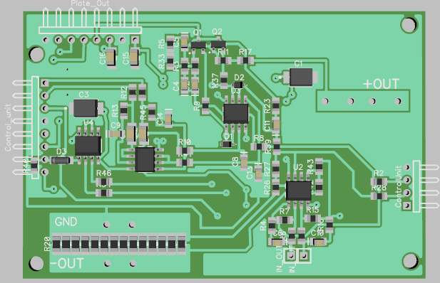

dmirrr писал(а):Ну и переразвести плату усилителей с учетом набитых шишек.
А Вы могли бы на схеме обвести цепи, которые были разведены не так? Что именно Вы планируете исправить?

Ну а разводка, то помимо исправления сугубо моих ошибок (ошибка на схеме-> ошибка на плате) хочу сократить длину силовых дорожек. У меня на плате шириной 80мм силовые цепи проходили через всю плату, от клемм вход, до клемм выход, хочу сократить длину проводников. Еще хочу переделать: снимать напряжение отдельным проводником прямо с клеммы "+" на передней панели, напряжение для усилителя тока так-же с клемы "-" и общей точки Ground на плате выпрямителей. А в остальном, силовая и слаботочная земля у меня выполнены отдельными проводниками с каждой платы и соединены в одной точке на плате выпрямителей, исключение AGND, который с платы усилителей идет на плату управления и там соединяется с GND возле микроконтроллера. Ну и можно уменьшить размеры плат, первоначально не очень стремился к минимальности, больше рассматривал как макетку. Да и односторонние они у меня, много просто еще есть одностороннего текстолита
Еще думаю заменить провода выпрямитель-выходной каскад, они у меня сечением 1 кв.мм. без разьема. Когда собирал, толще небыло, а не мешало бы. Нужно найти мягкие 2,5 кв.мм. Думаю, что после всех мероприятий можно свести разницу U_хх и U_с_нагрузкой к минимуму( практически к 0). Ну а тогда можно и о 12бит АЦП думать и индикаторы 4х розрядные.

dmirrr писал(а):снимать напряжение отдельным проводником прямо с клеммы "+" на передней панели, напряжение для усилителя тока так-же с клемы "-" и общей точки Ground на плате выпрямителей.
Напряжение нужно снимать с клемм "+" и "-" на передней панели. У меня часть схемы PSL-3604_amp_avr_sch.pdf планируется собирать на плате, которая висит на клеммах. Ток нужно снимать непосредственно с выводов резистора - датчика тока, а не с клемы "-" и общей точки Ground на плате выпрямителей! На принципиальной схеме модели источника наглядно показано, как нужно делать топологию.
dmirrr писал(а):Думаю, что после всех мероприятий можно свести разницу U_хх и U_с_нагрузкой к минимуму( практически к 0).
При правильной топологии сечение силовых проводников внутри блока не влияет на разницу выходных напряжений под нагрузкой и без нагрузки.

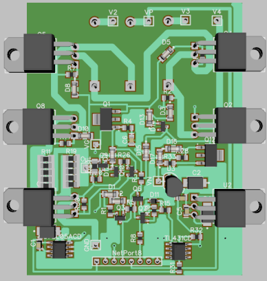

Вот мой выходной каскад:
Только транзисторы прикручены на радиатор, выводы загнуты вверх, диоды с обратной стороны платы.
В принципе, если разводить на две стороны, то плату можно сделать уже. Но у меня односторонний монтаж и старался попасть, чтобы отверстия для крепления транзисторов были между ребрами радиатора.

dmirrr писал(а):Вот мой выходной каскад:
Какой красивый рисунок!
dmirrr писал(а):старался попасть, чтобы отверстия для крепления транзисторов были между ребрами радиатора.
Чтобы не думать об этом, я планировал крепить транзисторы к переходной алюминиевой пластине, а ее уже к радиатору. Тогда и радиатор может быть сборным, из нескольких маленьких.

Перерисовал плату усилителей:
На мой не очень искушенный взгляд больших тактических ошибок в разводке силовой части вроде нет. Много перемычек с другой стороны, но избавится от них не получается, в основном питание операционных усилителей, если бы не оно, то можно еще посдвигать компоненты и уменьшить размер платы.
Леонид Иванович писал(а):Какой красивый рисунок!
У DipTrace рендер не очень красиво отрисовывает, но можно покрутить плату и помогает избежать глупых ошибок в размещении компонентов.

dmirrr писал(а):Перерисовал плату усилителей
Больших ошибок нет, но лучше придерживаться единого стиля. Если делаете повороты дорожек через сегменты под 45 градусов, так делайте это везде. И еще, всё должно быть в сетке. Дорожки одинаковой ширины должны проводиться эквидистантно. Ненужные островки земли, которые не несут токов, лучше исключить, экранировка здесь не нужна. Это всё придирки, не вопринимайте серьезно
dmirrr писал(а):У DipTrace рендер не очень красиво отрисовывает, но можно покрутить плату и помогает избежать глупых ошибок в размещении компонентов. В Eagle покрасивее будет, но там и рендер внешний.
Что я могу сказать... Отстал бесконечно.

Re: Лабораторный БП PSL-3604
Леонид Иванович писал(а):Пластина должна быть толстой.
Ну она относительно толстая, или 2,5 или 3 мм, как раз стает в пазы.
За советы спасибо, обязательно учту. Но это пока черновой вариант, через пару дней глянешь свежим взглядом, а что-то можно и передвинуть, повернуть и сократить или провести дорожку по другому пути. Лишняя земля тоже не очень нравится, нужно еще "Route Keepout" расставлять
