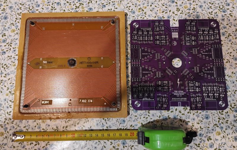

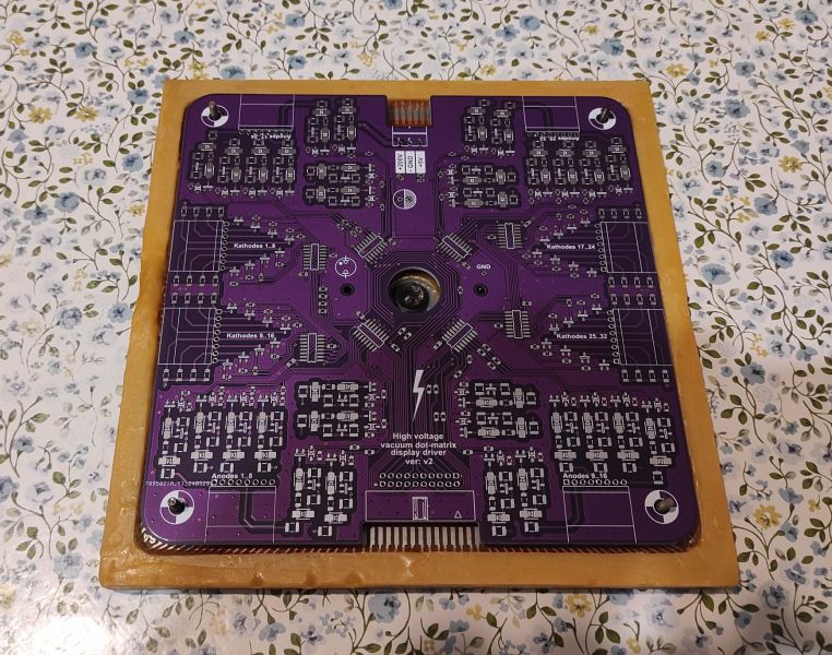

[uquote="yanis krikunis",url="/forum/viewtopic.php?p=4596551#p4596551"]Вернулся к идее сделать нескучные часы на газоразрядных панелях. Набросал и заказал новые платы драйверов. Получилось примерно так:
Одна плата - полный набор катодных и анодных ключей для матрицы размером 32х32. Для панели размером 64х64 соответственно потребуется две таких платы.
Примерная компоновка в предполагаемом устройстве:
Запаял две платы:
На данный момент в размышлениях относительно источника питания +200В, хочется компактное решение в виде преобразователя 12В -> 200В, но микросхемами типа MAX1771 тут, мне кажется, не обойтись ...[/uquote]
На SOT23 не особо хорошо, все таки на анодных драйверах достаточно мошность выделяется, греются зараза.

Позапускал разные советские плазмы ИГГ5-64х64М2, ИГПП2-32х32, ИГГ1-32х32М. пока остановился на ИГГ5-64х64М2. Буду делать большой экран на них.

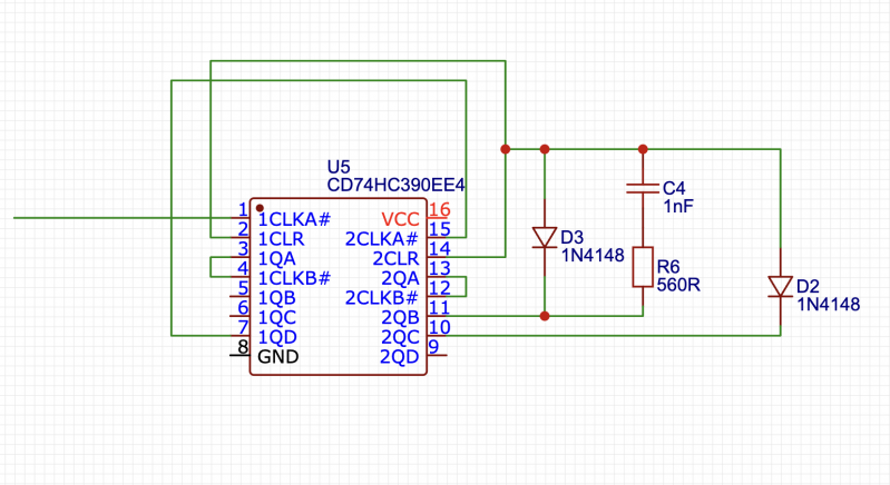

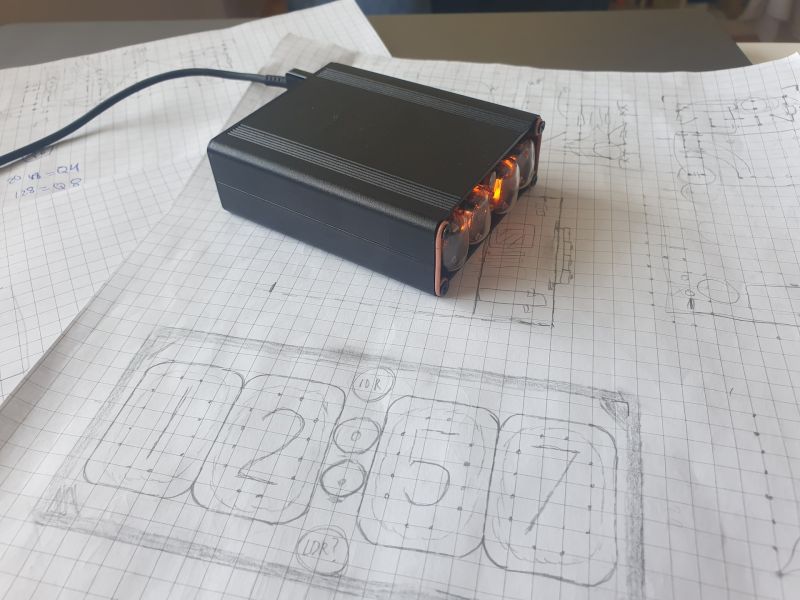

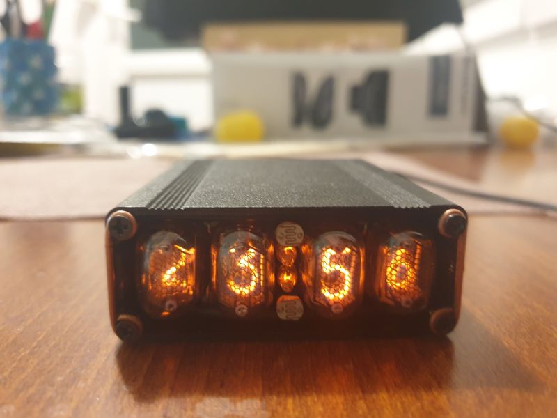

Собрал тут компактные настольные часы. В этот раз решил всё делать без контроллеров и прочих достижений современной электроники, по возможности ограничившись элементной базой полувековой давности.
Полную схему рисовать категорически лень, но про самые интересные куски расскажу.
Поскольку любимое занятие инженеров - изобретение велосипедов, на чужие схемы внимания не обращал и на вселенскую новизну описанного не претендую
Индикация сделана на ИН-17 и 155ид1.
Основная логика на cd4060 и трех корпусах десятичных счетчиков 74hc390. Они удобны тем, что делители на 2 и на 5 отдельные. Делитель на 2 от счетчика десятков часов используется для деления 2гц выхода 4060 и получения секундных импульсов.
Чтобы получить делитель на 6 из десятичного пошёл не совсем стандартным путём:
Обычно вместо С4 и R6 reset подтягивается к питанию через резистор. Но тогда через него постоянно будет течь ток, сокращая время работы от резервного питания. Три резистора по 500к удвоят потребление, это уже существенно. А если сильно больше резисторы поставить, фронты будут пологие, можно трудноуловимых глюков словить.
В этой же схеме фронт получается хороший, а потери - только "холостая" зарядка 1нф конденсатора через диод раз в минуту. Этим уже совсем пренебречь можно.
Без R6 тоже работать будет, но напряжение на QC будет скакать сильнее и следующие каскады, которые с этой ноги сигнал на вход берут, могут глючить.
Вместо D3 можно подтянуть reset к массе достаточно большим сопротивлением. Его смысл только в том, чтобы при выском уровне на QC конденсатор не зарядился токами утечки и не призошел несвоевременный сброс счетчика.
Для счетчика часов решение аналогичное.

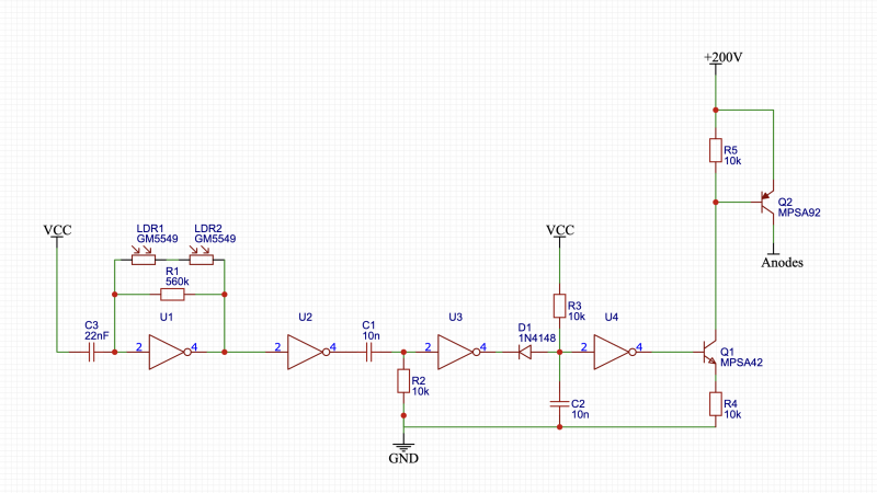

Поскольку хотелось получить ещё и практичное поделие, сделал авторегулировку яркости по внешнему освещению.
У неоновых ламп есть задержка включения до нескольких десятков мкс, ШИМ с фиксированной частотой не очень хорошо работает в области малой яркости. Поэтому решил зафиксировать ширину импульса, а яркостью управлять через частоту следования этих импульсов.
Инверторы с триггерами Шмитта, я использовал cd4093.
На U1 собран генератор, его частота обратно пропорциональна сопротивлению фоторезисторов. U2 буферный. На U3 и U4 собран перезапускаемый генератор импульсов c запуском по фронту, при указанных параметрах RC ширина импульса около 150мкс.
Общая яркость регулируетя подбором С3. С помощью R1 можно задать минимальную частоту, чтобы мерцание в темноте не раздражало. В моём случае это около 180гц.
У микросхем 4000 серии малая нагрузочная способность, поэтому перегрузить выход или защитные диоды через С1 и С2 они физически не могут. Если использовать 74hc серию, то последовательно с C1 и С2 стоит включить резисторы 0.5-1к.
Теоретически зависимость между средней яркостью и освещенностью у этой схемы должна быть полностью линейной, но на практике она определяется гаммой фоторезисторов. Поэтому их имеет смысл выбирать с бОльшим номиналом, как правило там гамма ближе к единице. Я использовал gm5549, яркость комфортно и почти незаметно меняется от полной темноты до дневного света.
