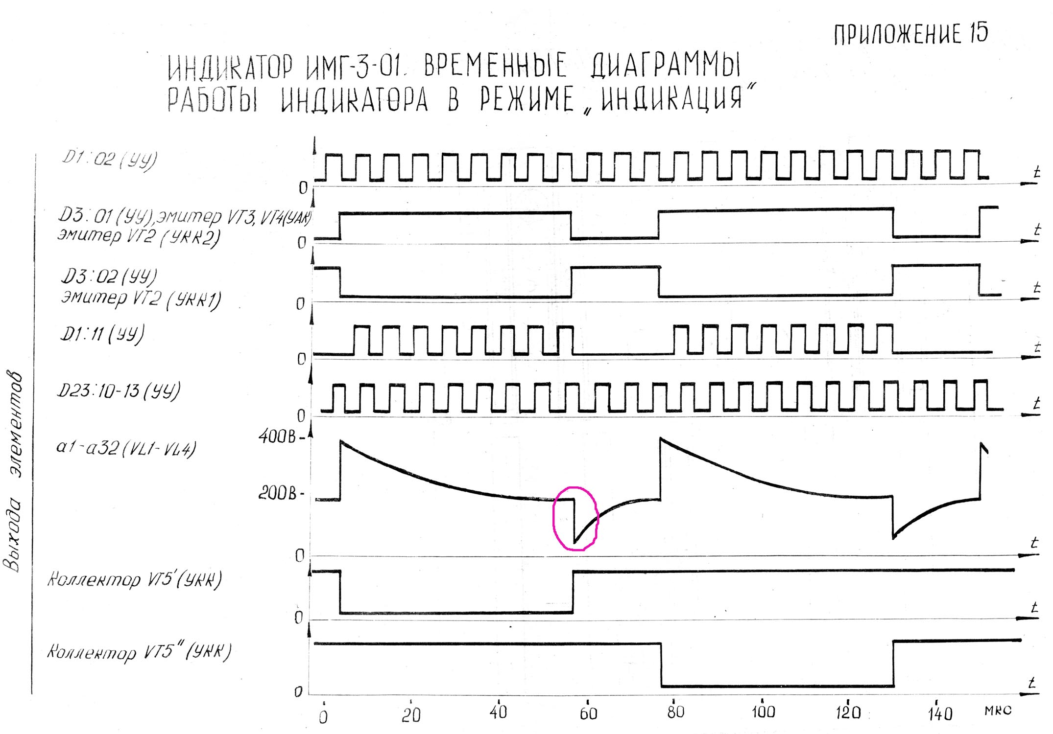

Изучал Артёмовские поделки на его сайте (ИМГ-3-1) и смотрел паспорт на эти панели, и возникла альтернативная версия подключения. В основном из за экономии компонентов и оптимизации подключения анодов (так как их 128, а не 32 как катодов), катоды проще (и дешевле) будет гальванически отвязать от земли и повесить на -200 вольт.
Собственно мой вариант подключения:
variant_1.pdf
(28.78 КБ) 126 скачиваний
обратите внимание на обведённое розовым, в ИМГ-3-1 эта цепь подключена к 160 вольт (не 200), там, понятно, и транзисторы на 150В К-Э, но похожем образом подключены катоды в декатронах и приборах типа ИН-33 и сделано это для облегчения зажигания предионизацией, я так понимаю...
Еще смущает это (паспорт, диаграммы сигналов ИМГ-3-1):
(224.49 КБ) 99 скачиваний
тоже розовым обведено, влияет ли это на работу схемы или это ненужное паразитное, в моей версии схемы управления анодами этого не будет.
П.С. забыл добавить, при проверке в статичном режиме обратил внимание на такое явление как запаздывания зажигания на 1-5 секунд при первом подключении пикселя к напряжению 400 В через 2,2МОм, это норм? если да, как же тогда сканирование с десятками мкс работать должно? чего-то я в замешательстве...

Интересное решение. В теории работать должно, но сопротивление 220кОм для зарядки конденсатора 2.2нФ многовато будет.
СпойлерЕсли предположить, что у дисплея 32 строки, частота развёртки 50Гц. Тогда на одну строку получится 1/50/32=625мкс. Будем считать что коэф. заполнения 70% (время сколько пиксель включен от общего времени строки). Тогда на заряд конденсатора 624*0,3=187мкс. Если заряжать конденсатор хотя бы до 190В, то сопротивление резистора должно быть примерно 28 кОм

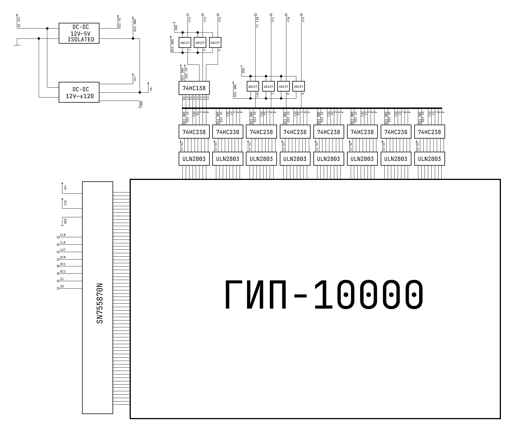

Нечто похожее я делал, когда пытался управлять панелью ГИП-10000 не в составе изделия ИМГ-1-02, а от МС6205 после афинажников. Только там использовалось двухполярное питание +-120В и это была вынужденная мера чтобы драйверы SN755870N не сгорали.
[uquote="X_Max",url="/forum/viewtopic.php?p=4783266#p4783266"]обратите внимание на обведённое розовым, в ИМГ-3-1 эта цепь подключена к 160 вольт (не 200)[/uquote]Постоянная минимальная разница потенциалов в 40В между анодом и катодом маловата для предварительной ионизации, там скорее всего это сделано для облегчения режима работы катодных транзисторов. Если в вашем случае тянуть выключенный катод к -100В, то некоторые ячейки могут вообще перестать гаснуть или вызывать паразитную засветку соседних ячеек. Короче, здесь огромное поле для экспериментов с конкретными экземплярами матриц.
[uquote="X_Max",url="/forum/viewtopic.php?p=4783266#p4783266"]тоже розовым обведено, влияет ли это на работу схемы или это ненужное паразитное, в моей версии схемы управления анодами этого не будет.[/uquote]
Это просто условно показан момент зарядки конденсаторов.
[uquote="X_Max",url="/forum/viewtopic.php?p=4783266#p4783266"]забыл добавить, при проверке в статичном режиме обратил внимание на такое явление как запаздывания зажигания на 1-5 секунд при первом подключении пикселя к напряжению 400 В через 2,2МОм, это норм?[/uquote]
Это нормальное явление, особенно если матрица новая. В паспорте вообще указано "Время готовности при внешней освещенности 40+-10 люкс не более 10 секунд".
