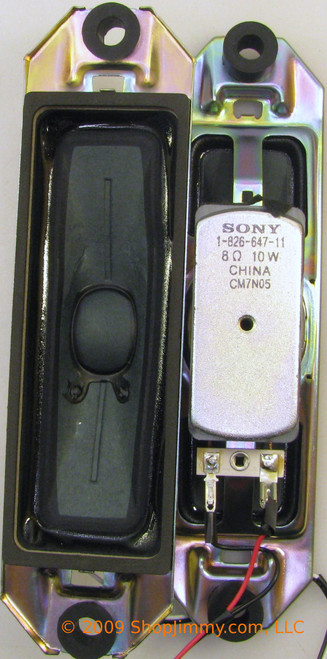

ДОстались мне тут по случаю пара Sony 1-826-647-11 8OHm 10W 55x150mm
Но они явно с перекосом в сторону высоких.
Как быть? Ящик делать?

динамик от телевизора три вата а небольшой корпус вокруг его НО НА ФОТО СОВЕРШЕННО ДРУГАЯ КОЛОНКА И ТИП ДИНАИКОВ эти громкоговорители сами посебе имея необходимый размер могут выдавать неплохой звук а как быть с динамиком не очень большим может сам корпус для него может и есть его продолжение но сейчас попробую установить различные стеночки и прослушаю что будет ватки подложу а как кстати ее укрепить е в нутри , что б не болталась

НАверное надо выдернуть по партнамберу из какой они модели, да разыскать сервисмануал и глянуть в блоке про разборку как оно там стояло.
