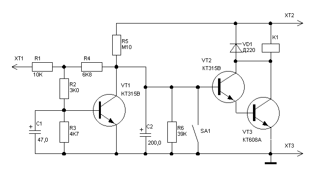

Findipers
Сообщения: 245
Зарегистрирован: Ср ноя 02, 2011 14:49:16
Откуда: г. Минск
Re: Усилитель Шушурина :)
Сообщение Findipers »
вот, родная... собирайте лучше эту, а то с моей намучаетесь с наладкой.. причем эта работает от 15 до 32 вольт
По схеме:
ХТ1 – подключается к выходу УМЗЧ.
ХТ2 – питание, схема работоспособна до 32В
К1 – реле с нормально разомкнутыми контактами
VT1, VT2 – любые кремниевые маломощные на напряжение питания.
VT3 – любой кремниевый средней мощности.
SA1 – свободная контактная группа сетевого выключателя. При выключении питания усилителя должна замыкаться, разряжая С2. Тем самым устраняется задержка отключения реле и исключается передача возможного хлопка с выхода усилителя на АС.
При указанных номиналах задержка подключения АС составляет около 2 с.
