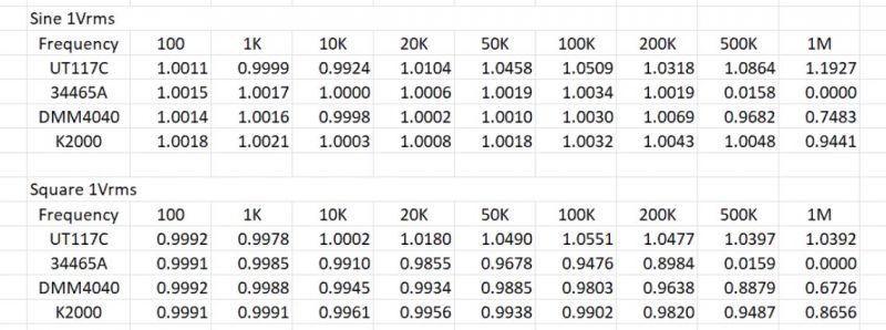

Сообщение sonpul »
Я знаю только один мультиметр, который может "рвать и метать" в мегагерцах. Не документированно конечно же и не на всех диапазонах. Это Uni-T UT117C.
(98.42 КБ) 69 скачиваний
(36.23 КБ) 56 скачиваний
Последний раз редактировалось sonpul Сб май 04, 2024 19:35:27, всего редактировалось 6 раз.

sonpul писал(а):Uni-T UT117C
Отличный мульт. Насколько знаю, у него один недостаток, нет режима "mA".
Но для подарка деду не годится, т к не bench.
