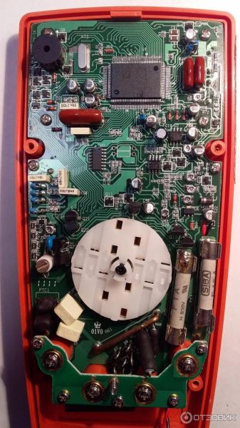

sonpul
Сообщения: 325
Зарегистрирован: Пн июл 13, 2020 20:41:36
Re: Выбираем мультиметр.
Сообщение sonpul »
local07, вы заявили что appa это проженное до дыр овно на палке, без защит, как увидите блюете. От чего?
От этого?
305
105
99
S3
Последний раз редактировалось sonpul Ср май 15, 2024 16:00:20, всего редактировалось 1 раз.
AlexS4
Сообщения: 6668
Откуда: Протвино
Сообщение AlexS4 »
sonpul, это был не я ))
я нейтрально отношусь и к appa и к fluke ;)
...но я вовсе не уверен что там все идеально, напр у 105 прямо с фотки явно косяк с подключением батарейки. сколько там мм между проводками в тонкой изоляции и клеммами A и что будет при сожженном предохранителе и 1kV?? кстати такой же косяк у Fluke87V. :music: я даж там навсяк тубочку заменил на длинную :))
sonpul
Сообщения: 325
Сообщение sonpul »
AlexS4, извиняюсь. :) Ошибся. Исправил.
