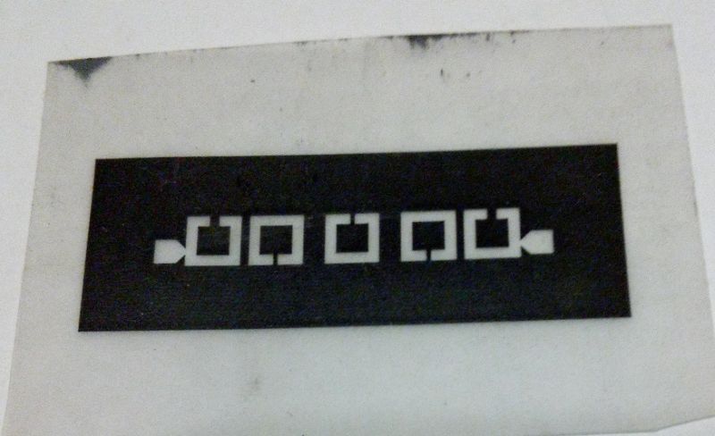

Ну для меня сейчас фотоспособ пока самый лучший, хотя при моем "массовом" производстве пленка дороговато обходится, особенно, когда нужна 1 маленькая платка... Хотя всегда пытаюсь разместить, как можно больше шаблонов по возможности. Но в основном это одноразовая плата.

[uquote="mir0tv0rec",url="/forum/viewtopic.php?p=4105166#p4105166"]Ну для меня сейчас фотоспособ пока самый лучший, хотя при моем "массовом" производстве пленка дороговато обходится, особенно, когда нужна 1 маленькая платка... Хотя всегда пытаюсь разместить, как можно больше шаблонов по возможности. Но в основном это одноразовая плата.[/uquote]
с пленки можно смыть тонер и использовать ее повторно
Сообщения: 44536
Ну, "экономить" на фотошаблонах (плёнке для печати) можно, как минимум, двумя способами-
размещать (печатать) на одной плёнке несколько фотошаблонов, при чём- (я, конечно, не делаю платы типа "0,1/0,1", а вот дорожки 0,3~0,5 вполне получаются) - можно печатать шаблоны на плёнке, на которой уже что- то напечатано, только размещать на свободном месте..
Вариант 2- печатать на кусочках плёнки - печатается "пробник" на обычной бумаге, потом поверх этой картинки крепится, например, малярным скотчем, кусочек плёнки для печати, и на нём печатается фотошаблон. :dont_know:
ozonn писал(а):с пленки можно смыть тонер
Пробовал, можно.. Вот только, либо надо использовать большое количество ацетона, либо плёнка будет "в разводах"..
зы.. Тонер, обработанный "уплотнителем" я смывать не пробовал.. :dont_know:

Пришел сдаваться. Значит изначальное состояние текстолита
после скотчбрайта (шершавая сторона посудомойной губки)
распечатка
так отлепляется после прикатки ламинатором и пары минут отмачивания
общее состояние
Добавлено after 5 minutes 39 seconds:
Под микроскопом
После травления на просвет
Я понимаю что до фабричного качества не дотягивает, но решил не мухлевать, а сфоткать как получается действительно с первого раза. Да и после чистки просветов иглой будет ок. Для фабрики у меня есть китайцы, а для единичного прототипа вполне себе. +я так вижу здесь с фоторезистом играются для слоновых размеров, типа дорожки 1...2мм. Как видите у меня огромный полигон и без протравов. А возни в разы меньше.
