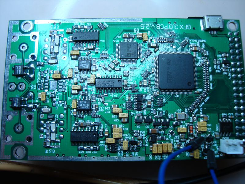

добрый день, до собрал плату осциллографа gfx 3.0 , пытаюсь залить прошивку, но st-link его не видит, попытался подрубится по usart , но ничего не изменилось. Попытался подрубится по usb , результат тоже 0. Питание поступает, подскажите в чем проблема ? А то серийник не могу вытащить из-за этого. И в какой файловой системе должна быть карта памяти ?
GFX
Сообщения: 2040
Зарегистрирован: Вт окт 23, 2012 18:36:14
Откуда: Ростов-на-Дону
Сообщение GFX »
Ravor, карта памяти в FAT32, а то что до МК не можете достучаться, можно проверить кварц, или совсем его выпаять. так как юсб и st-link подключены к одному разъему, нужно хорошо проверить соединен ли он с МК. В целом проверить непропаи и кз. может МК не той стороной запаяли, фото в хорошем качестве выложите может, что бросится в глаза.

нет мк точно той стороной, т.к. вчера искал где кз, и обнаружил что он не по ключу припаян. Простите, но не пойму, а какой разъем для st-link ? Плата 2.52 , тут только пятаки с подписями есть. Может я где-то именно разъём не вижу ?

Вот фото
СпойлерИзображение Изображение Изображение Изображение Изображение Изображение

Сообщение willy380 »
Мне так кажется МК развернут на 180 градусов.

мелкая точка ключ? тогда он верно стоит, иначе на 180 градусов развернут. Ненавижу когда делают 2 точки на мк, ищи где у него 1 нога

[uquote="willy380",url="/forum/viewtopic.php?p=3928272#p3928272"]МК развернут на 180 градусов.[/uquote]Точно так, развернут. должно так Изображение

Простите, а в чем разница? Я наверно слепой, но по-моему именно так и повернут у меня мк
Сообщения: 728
Зарегистрирован: Вт апр 26, 2011 13:58:36
Откуда: Ростовская область
Сообщение amv2000 »
На верхних правильно, на нижних фото наоборот

[uquote="Ravor",url="/forum/viewtopic.php?p=3928307#p3928307"]Простите, а в чем разница? Я наверно слепой, но по-моему именно так и повернут у меня мк[/uquote]
На первых четырёх фото да, на последних двух - нет.

[uquote="Fant1k",url="/forum/viewtopic.php?p=3928310#p3928310"]на последних двух - нет.[/uquote]
так не правильно Изображение

Видимо надо и надпись учитывать, а напротив это технологическое что то.

Да, не правильно, это одно из двух последних (5-е), которое Вы развернули.

Прости , это фотка была лишней, она вчерашняя, сегодня как раз наоборот.
[uquote="willy380",url="/forum/viewtopic.php?p=3928318#p3928318"]Изображение
Видимо надо и надпись учитывать, а напротив это технологическое что то.[/uquote]
так оно и совпадает. Правда мк уже давно стоит, а плата допаивалась месяцев 5 . сейчас с дискавери сниму мк, предварительно залив прошивку , и гляну.

[uquote="Ravor",url="/forum/viewtopic.php?p=3928321#p3928321"]Прости , это фотка была лишней, она вчерашняя, сегодня как раз наоборот.[/uquote]
Сделайте сейчас финальное фото и выложите сюда, дабы окончательно снять вопрос по ключу МК и двигаться дальше в решении проблемы, если она ещё осталась.

На юсб разъем выведены 2 проводка от программатора SWDIO и SWCLK, ну и земля само собой, я сделал переходник использовав кусок
от микро юсб шнура. К программатору согласно его схемы подключаете и в путь, режим SWD называется. Можно шить просто через юсб
шнур, предварительно нажав кнопку бут0, т.е. без программатора или каких либо переходников, программа есть в папке на яндекс диске,
но там из hex какой-то другой формат нужен, но софт который конвертирует тоже там присутствует.
А зачем подпаиваться к пятакам? Уже писали об этом, сделайте переходник Изображение

[uquote="Ravor",url="/forum/viewtopic.php?p=3928247#p3928247"]нет мк точно той стороной, т.к. вчера искал где кз, и обнаружил что он не по ключу припаян.[/uquote]
Кз искали до подачи питания или после? Если после то быть может он уже капут...

ух какой отклик получил, всем спасибо, финальное фото держи.
[uquote="amv2000",url="/forum/viewtopic.php?p=3928328#p3928328"]А зачем подпаиваться к пятакам? Уже писали об этом[/uquote]
да я прост оне знал что так разведено , я в sprint layout , я не работал, так что нормалньо проследить дорожку не мог.
[uquote="GFX",url="/forum/viewtopic.php?p=3928332#p3928332"]Кз искали до подачи питания или после? Если после то быть может он уже капут...[/uquote]
эх , было после. Но думаю мк мог помереть и раньше, всё же как я и сказал, очень мног овремени прошло. сейчас залил в дескавери код, и перепаю мк. Но тут тоже всё неодназначно, когда с ней игрался, какой-то контакт поджарил. Так что 50/50 заработает или нет. Может тогда подкинете ссылку, где купить новый мк ?
