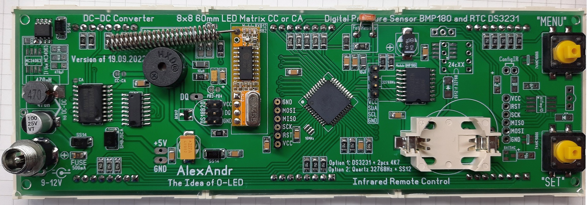

[uquote="Mr.Pupkin",url="/forum/viewtopic.php?p=4441283#p4441283"]Прошивка от 02.07.2017. Т.е., PB4 - разомкнута, а PB3 - замкнута.[/uquote]Если в прошивке есть поддержка радиодатчика, то ДА: PB3 - замкнут, а PB4 - разомкнут

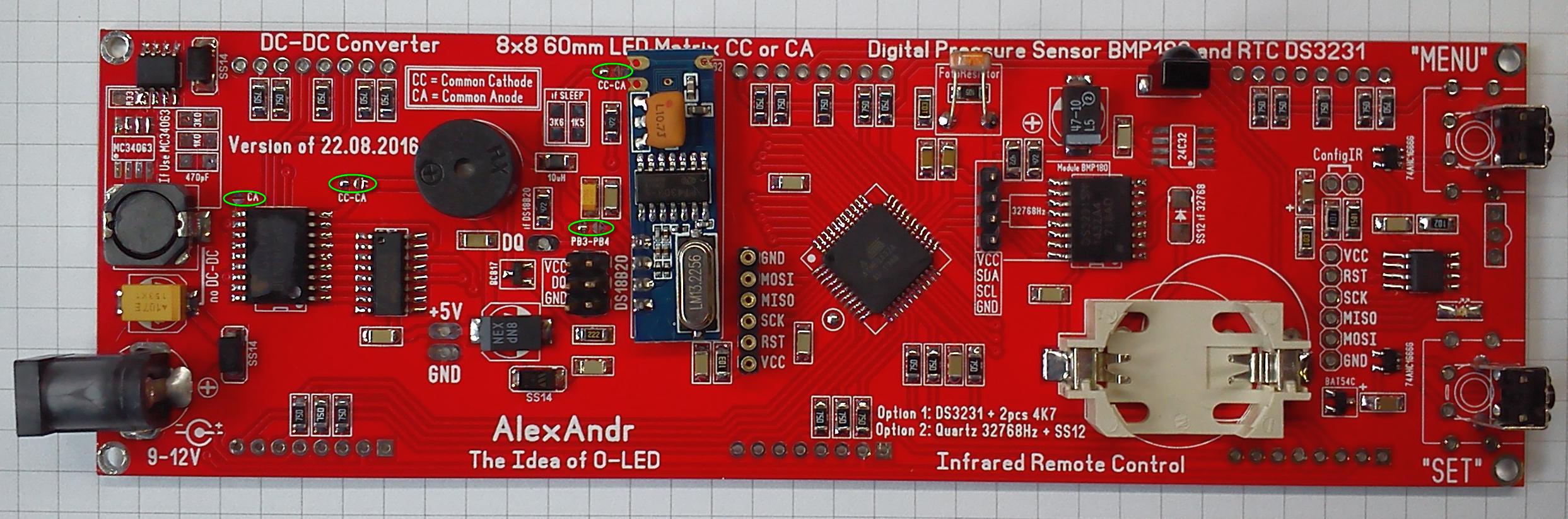

Подскажите почему на вашей схеме для LiIon АКБ нужно замкнуть J2, а в даташите ставят резистор 10кОм, с чем это связано?
[uquote="ala-a-din",url="/forum/viewtopic.php?p=4488148#p4488148"]Подскажите почему на вашей схеме для LiIon АКБ нужно замкнуть J2, а в даташите ставят резистор 10кОм, с чем это связано?[/uquote]Про что речь, про какой даташит?
Вот цитата из даташита:
TP5000 has a single-cell lithium ion / lithium iron phosphate battery Two charging cut-off voltage of choice.
When connected to the high potential side CS VIN, 4.2V lithium-ion battery as standard, Cut-off voltage 4.2V.
When the CS side vacant, lithium iron phosphate Battery charging standard cut-off voltage 3.6V.
When the CS side Then low GND, the charger stops charging.
Все для сборки часов на 60мм светодиодных матрицах (платки, матрицы и др. комплектующие)
Это вариант схемы для отключения зарядки внешним контроллером (зарядка отключается если CS=0), а выше в даташите схемы без внешнего управления
Я в предыдущем сообщении процитировал кусок даташита где расписан функционал вывода CS: +V литийИон, не подсоединен для фосфатого, и на земле зарядка отключена

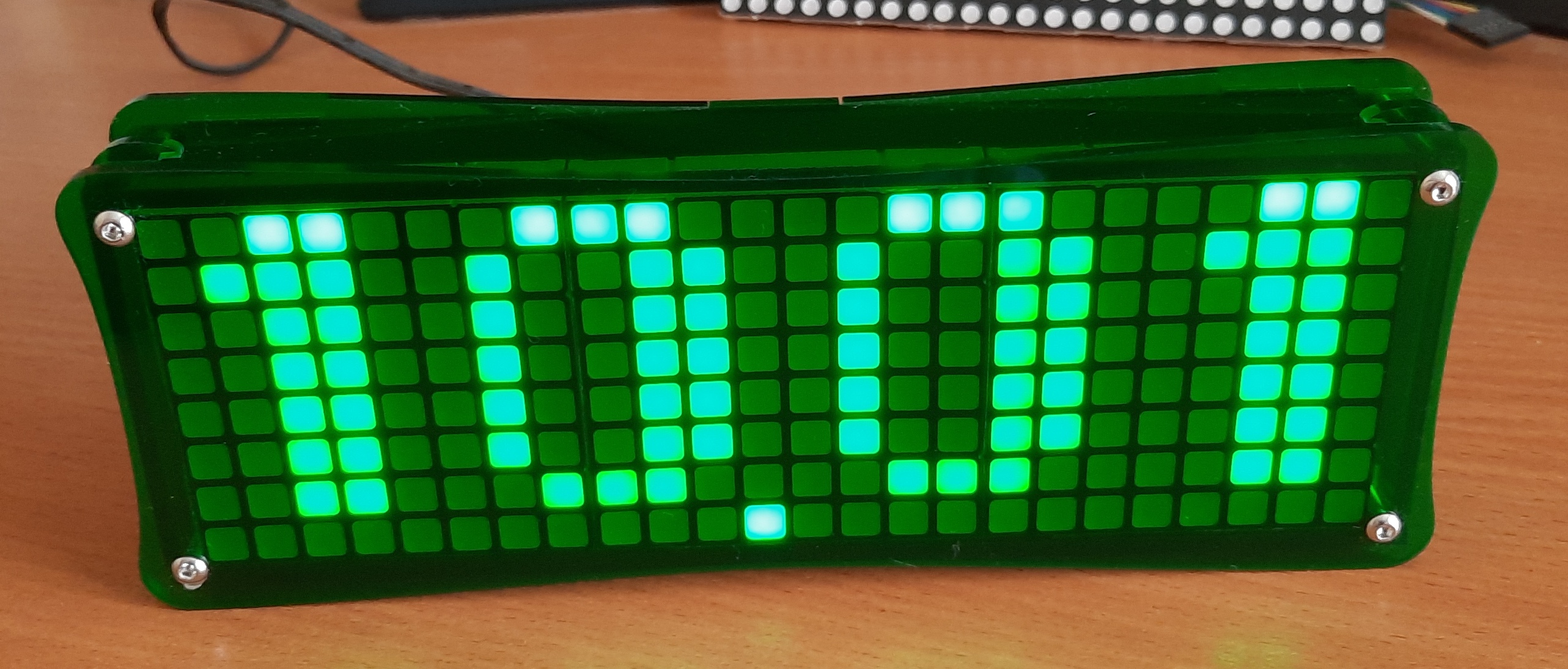

Также есть несколько зеленых корпусов:

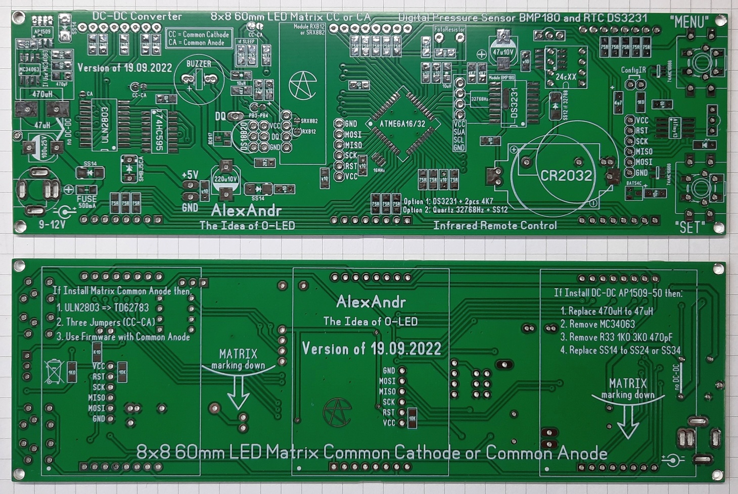

Переработал плату от vik72 на большие 5мм индикаторы под лут. А также подкорректировать под 3мм , расширил дорожки , элементы 0805. Кому интересно , скачивайте. Платы двухсторонние. Конечно двухсторонние под лут та ещё возня, но сделать можно. Файл lay прикладываю, там две платы.

Вопрос к уважаемому Alcxa. Не могу добиться автоматической регулировки яркости от освещения в схеме с общими анодами с микросхемой td62783. В схеме с общими катодами на uln2803 все работает. Это у меня косяк или в прошивке ?
Добавлено after 11 minutes 46 seconds:
[uquote="solonoid",url="/forum/viewtopic.php?p=4601604#p4601604"]Вопрос к уважаемому Alcxa. Не могу добиться автоматической регулировки яркости от освещения в схеме с общими анодами с микросхемой td62783. В схеме с общими катодами на uln2803 все работает. Это у меня косяк или в прошивке ?[/uquote]Это из-за аппаратной части, надо схему переделывать
Но на некоторых качественных матрицах работает нормально.
Озвучьте цифири, какие выдаются на матрицах при полной темноте и освещенности
Чем ниже в темноте - тем лучше будет работать

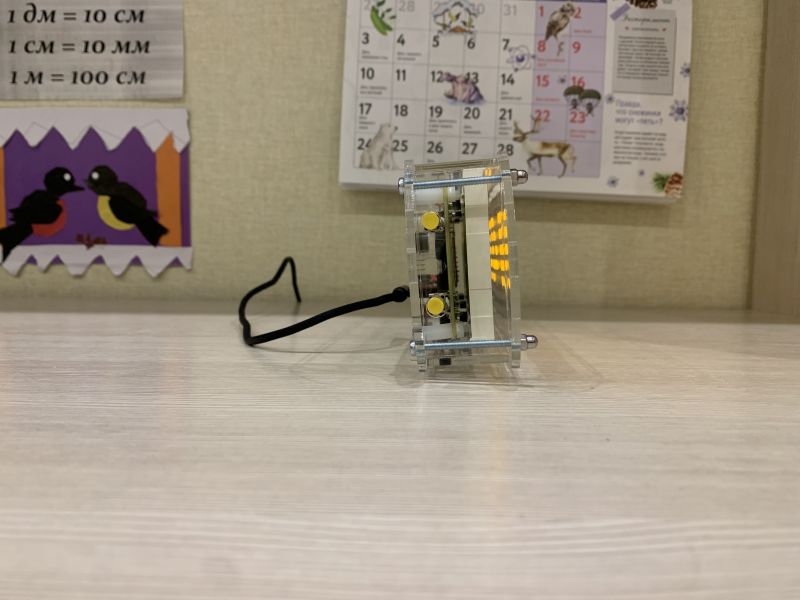

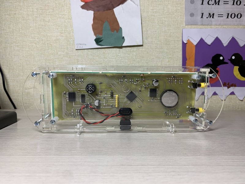

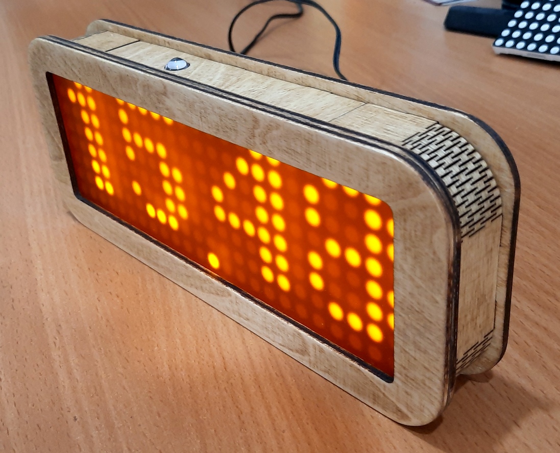

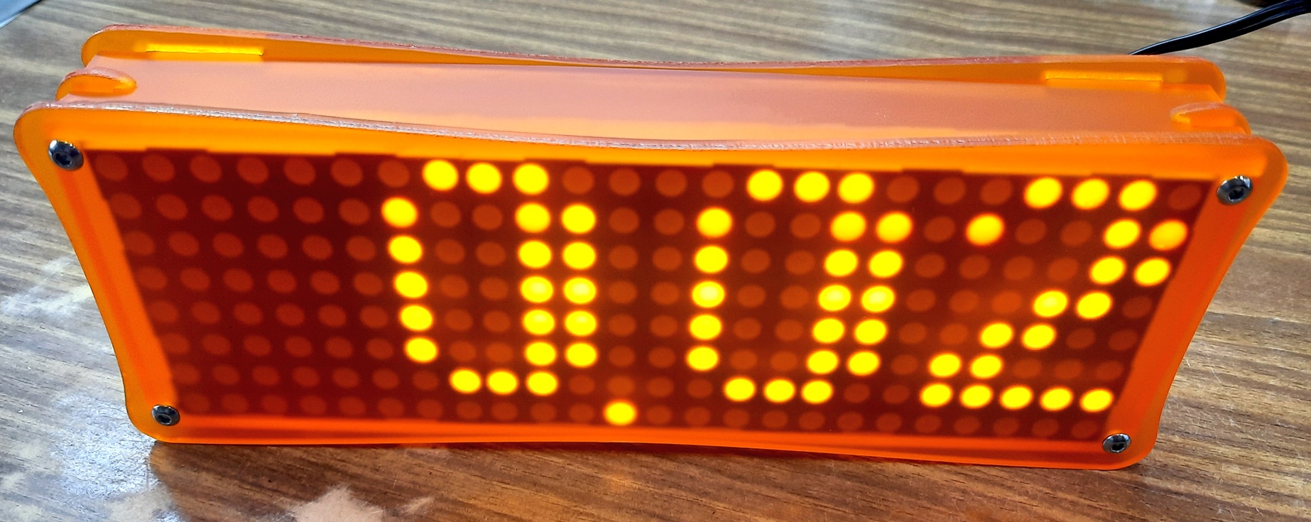

Собрал часики, спасибо Alcxa за предоставленные компоненты, не пришлось по-отдельности искать. Заработали сразу, печатка откуда-то с форума, все лишнее, для меня, убрал, прошивка тоже с форума. Разобрался и настроил. Только параметр "длинная бег. строка" вкл и выкл не вижу разницы, что что-то меняется ,кто знает - подскажите.
Добавлено after 13 minutes 2 seconds:
Добавлено after 1 minute 13 seconds:
[uquote="MOREMAN89",url="/forum/viewtopic.php?p=4679675#p4679675"]параметр "длинная бег. строка" вкл и выкл не вижу разницы, что что-то меняется[/uquote]В Вашей конфигурации (нет ни одного датчика) разницы не будет, т.к. в бегущей строке только одна дата. Подключите датчик давления или датчик температуры: длинная вкл. - это вся информация в одной строке, иначе будет разбиваться по частям

[uquote="alcxa",url="/forum/viewtopic.php?p=4679711#p4679711"][uquote="MOREMAN89",url="/forum/viewtopic.php?p=4679675#p4679675"]параметр "длинная бег. строка" вкл и выкл не вижу разницы, что что-то меняется[/uquote]В Вашей конфигурации (нет ни одного датчика) разницы не будет, т.к. в бегущей строке только одна дата. Подключите датчик давления или датчик температуры: длинная вкл. - это вся информация в одной строке, иначе будет разбиваться по частям[/uquote]
Понял,спасибо
Понял,спасибо
