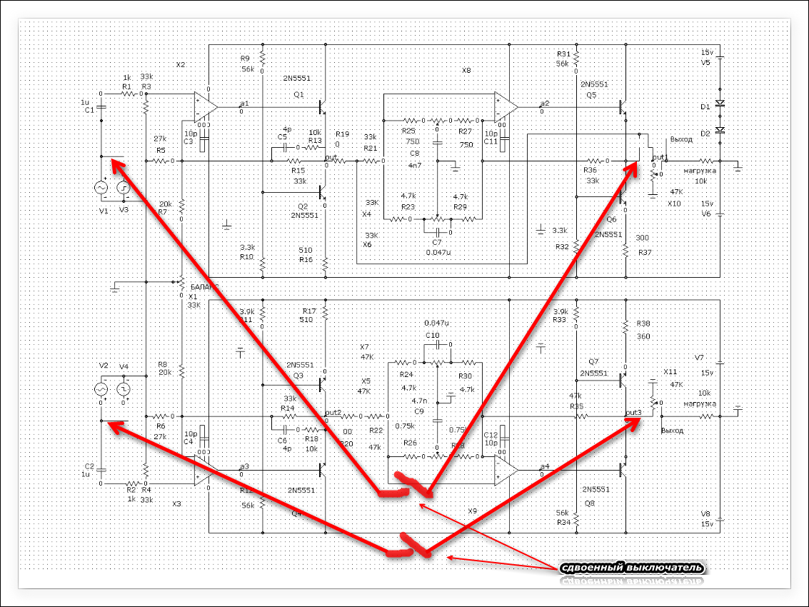

Вроде бы все 27 страниц читал внимательно,но так и не нашол,как точно произвести обход регуляторов тембра на схеме Максима ,чтобы только громкость регулировалась.и не менялись никакие режимы у преда. Догадываюсь что так как я нарисовал... :shock:
Или я ошибаюсь и надо как-то по-другому?

goodwin писал(а):Вроде бы все 27 страниц читал внимательно,но так и не нашол,как точно произвести обход регуляторов тембра на схеме Максима ,чтобы только громкость регулировалась.и не менялись никакие режимы у преда. Догадываюсь что так как я нарисовал... :shock:
Как вы нарисовали - это будет обход предусилителя, сигнала с источника через потенциометр пойдет на выход

То есть так нельзя делать? А как тогда лучше произвести обход?

goodwin писал(а):То есть так нельзя делать? А как тогда лучше произвести обход?
В схеме уже нарисовано как сделать, я выделил переключатель. Со вторым каналом аналогично.

goodwin, оверквотинг детектед. И вы сделали не обход темброблока, а обход всего предусилка целиком. Обход регулятора тембра и выходного буфера организован на верхней половине схемы проводником, идущим к регулятору громкости от точки соединения R19 и R33. Вот так и надо сделать в обоих каналах, чтобы избавляться от регулировок, но сохранять предусиление

Теперь ясно,всем спасибо!
