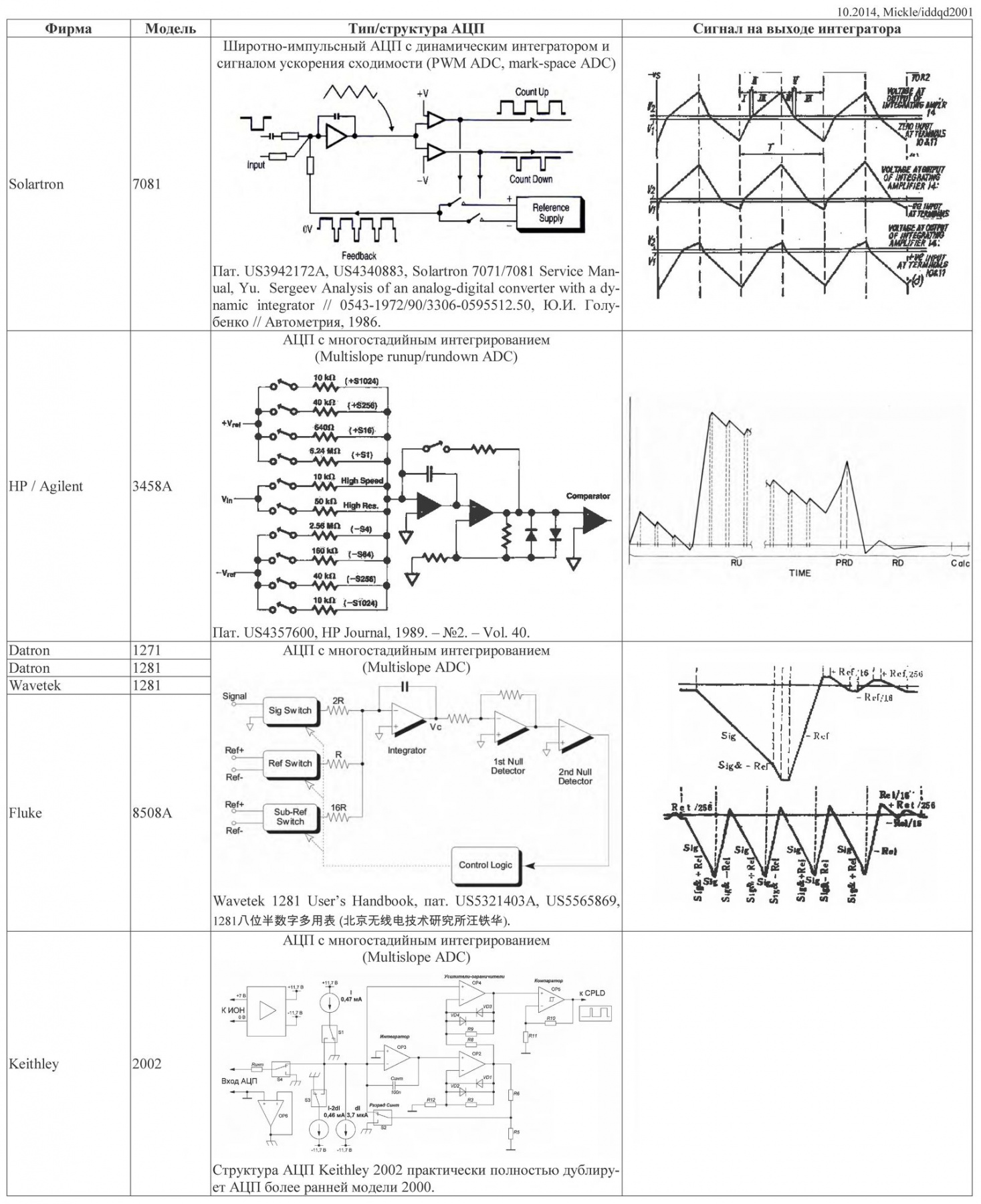

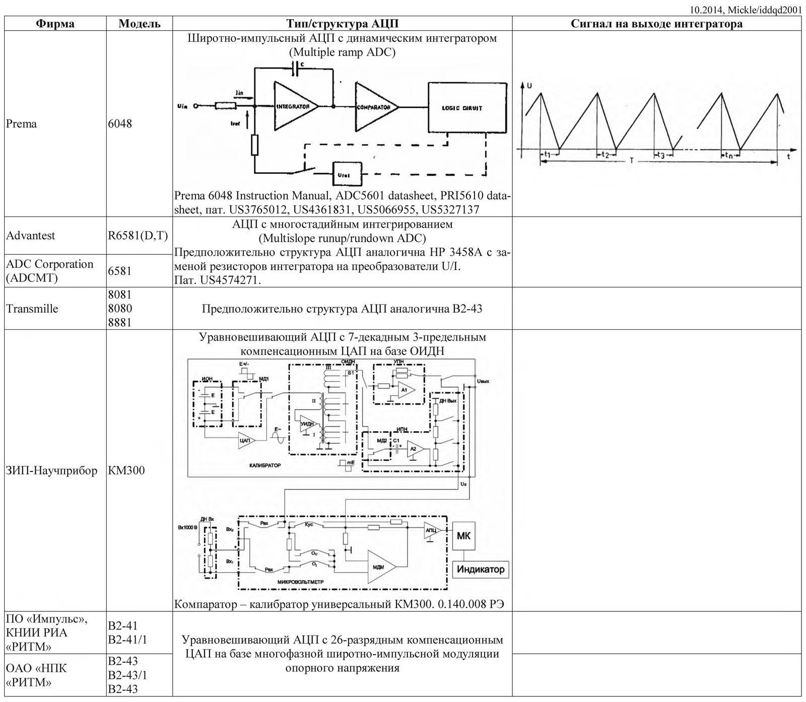

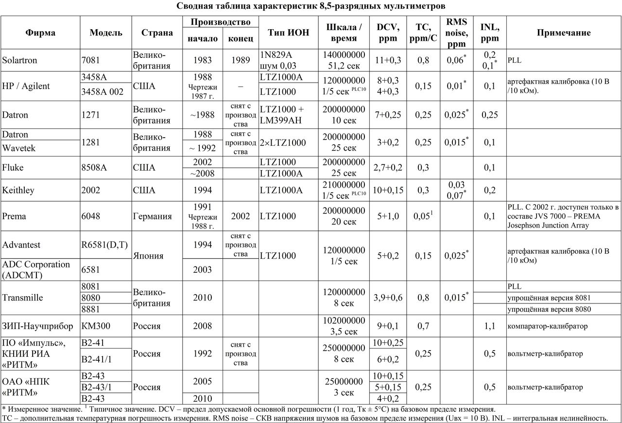

Подбирая компоненты для сборки очередного, теперь уже 8,5-разрядного АЦП и вольтметра на его основе, я решил обновить и расширить сводные таблицы с выборочной информацией, касающейся "самых-самых" мультиметров.

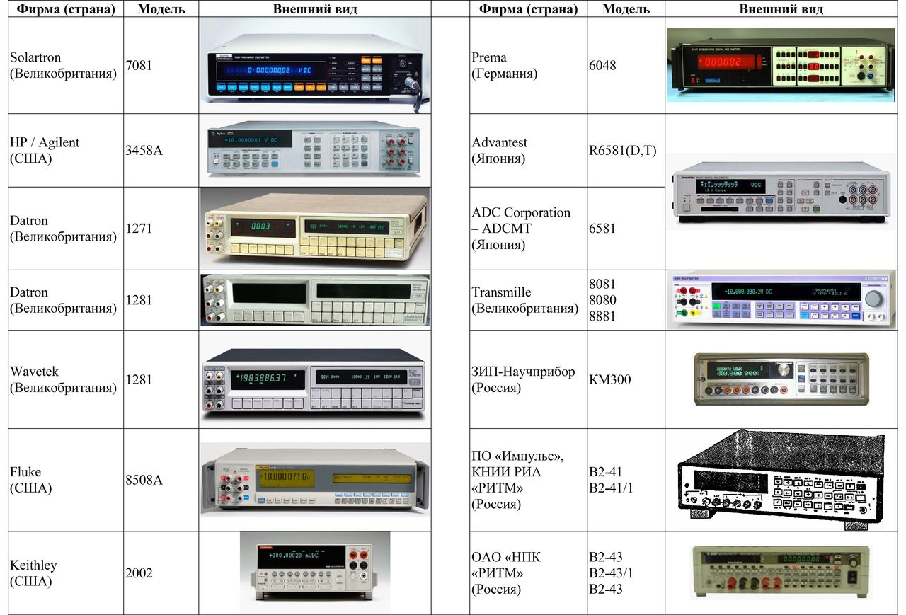

В первой таблице появились две последние строчки: В2-41 и В2-43. Я долго сомневался, добавлять ли калибраторы с функцией вольтметра в список. Но поскольку формально они могут являться заменой 8,5-разрядным вольтметрам, а за рубежом аналогичных приборов нет в принципе, решил под конец добавить. Впрочем, сделать это оказалось не так-то просто. По старой советской традиции элементарно неоткуда взять техническую информацию по В2-43, не говоря о В2-41 или ВК2-40. Кстати, поговаривают, что в скором времени выйдет в свет новая модель калибратора, В2-45.
Во второй таблице можно насладиться видом красочных лицевых панелей приборов. Идиллию нарушает только В2-41. Я так и не смог найти его фотографию. Даже сомневаться начал, а выпускался ли этот калибратор в количествах, больших единицы?

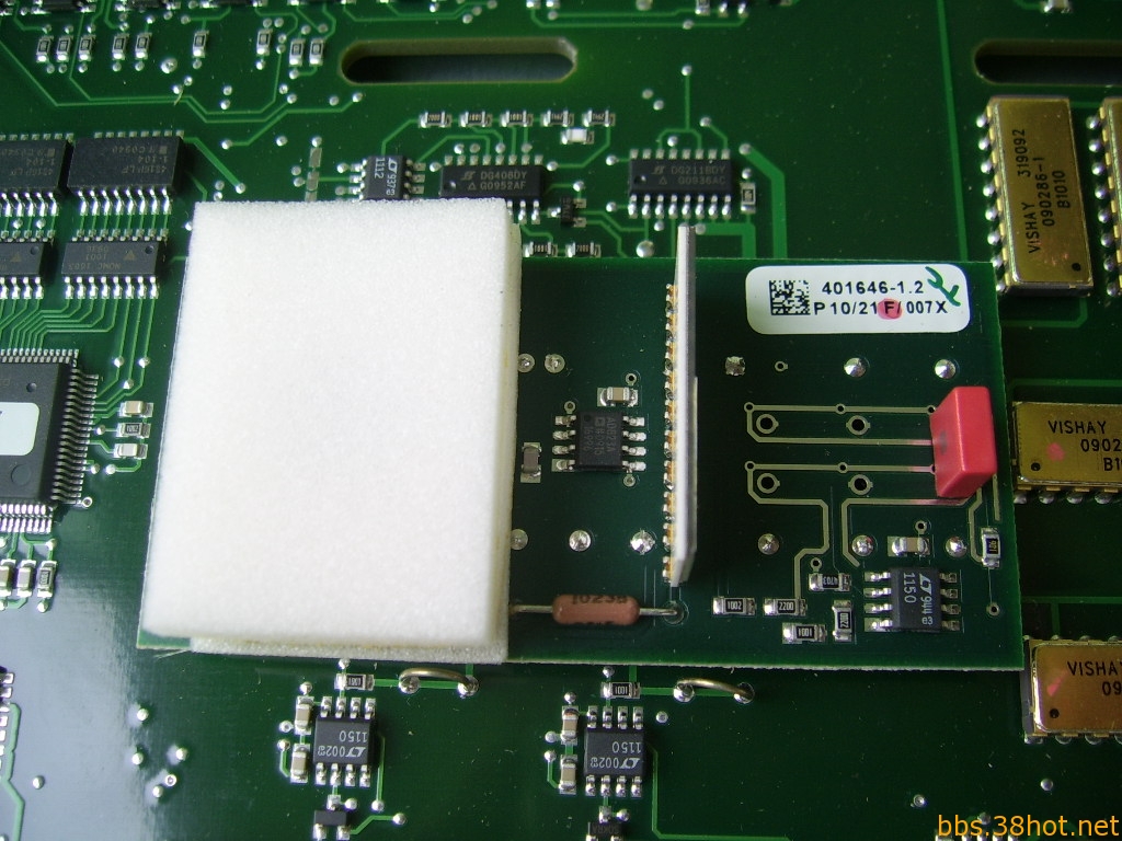

В третью таблицу я постарался свести информацию о типе и структуре "сердца" каждого из приборов - аналого-цифрового преобразователя. К сожалению некоторые ячейки остались не заполненные, а кое где я мог высказать лишь своё предположение. Причина тому вполне очевидна: эталонные мультиметры - нишевые приборы, и просто так раскрывать многолетние наработки конкурентам ...
На сегодняшний день сервисным руководством в свободном доступе может похвастать лишь Solartron 7081, полный комплект принципиальных схем есть только у HP 3458A, упомянутого Solartron 7081 и Prema 6048. Для Datron/Wavetek 1271 и 1281 мне удалось получить лишь схемы входного усилителя и ИОНов. Надежда, что будут опубликованы описания остальных узлов этих моделей, давно уже угасла. С Keithley 2002 ситуация немного лучше. Благодаря стараниям XDevs прояснилась общая картина схемотехники этого мультиметра и его АЦП в частности.
Что же осталось в сухом остатке? Три загадочных прибора: Advantest/ADCMT 6581, Fluke 8508A и Transmille 80xx серии. Первый из этой троицы настолько похож по своим скоростным и точностным характеристикам, а также наличии артефактной калибровки на HP 3458A, что меня давно уже терзают сомнения: неужели это попытка повторить творение Hewlett Packard? Подтвердить или опровергнуть эту гипотезу вполне реально, благо, что топология печатной платы 6581 читается очень легко. Но тратить время на такое сомнительное развлечение желающих пока не нашлось

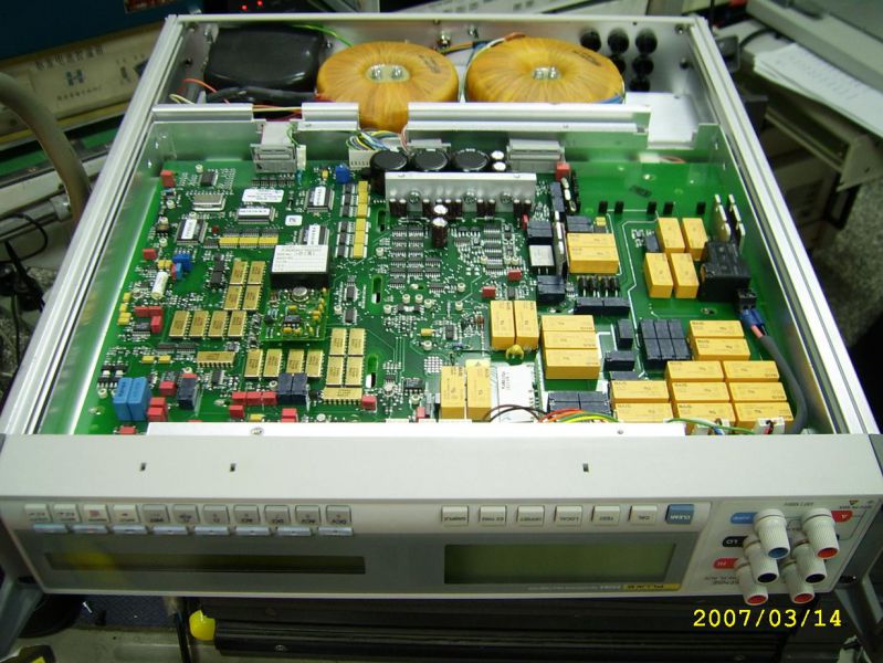

Fluke 8508A, как считают многие, скопирован со своего предшественника Wavetek 1281. Однако от невероятного обилия позолоченных сборок Vishay, поляризованных реле и заказных компонентов просто глаза разбегаются. Даже на узловом уровне понять что и где на плате расположено - задача архисложная. Источник опорного напряжения в последней версии мультиметра собран по какой-то нетрадиционной схеме.

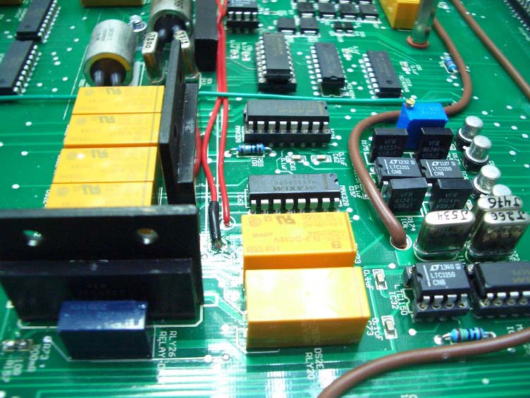

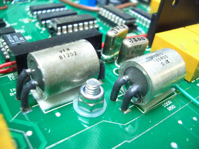

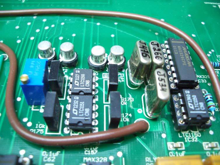

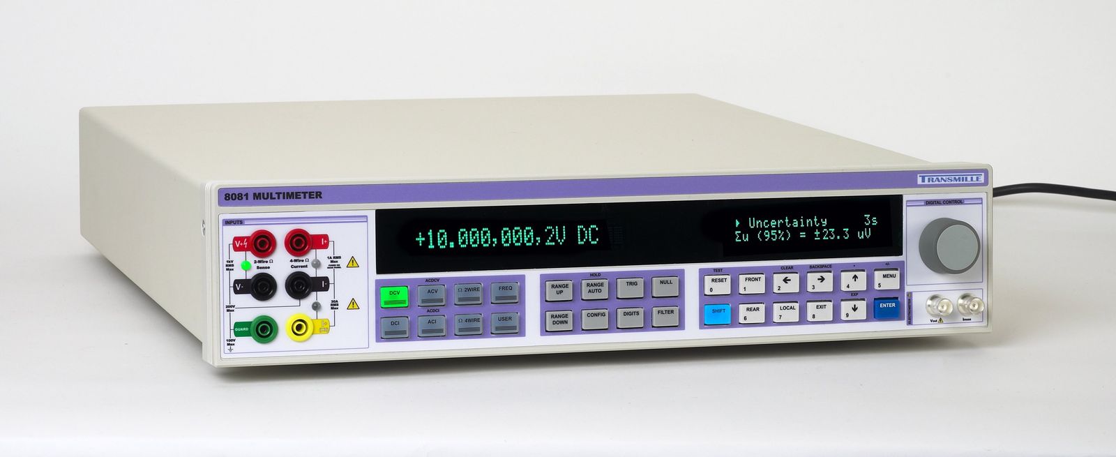

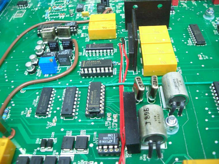

Наконец вершина конспирации - Transmille 8081 сотоварищи. Вполне понятна попытка Transmille Limited, получившей известность в области метрологии благодаря удачным сериям калибраторов и эталонов, застолбить место среди производителей прецизионных мультиметров. Объяснима и агрессивная рекламная кампания мультиметров, суть которой свелась к тиражированию содержания сочного буклета и демонстрации видеоролика, в котором бородатый дед мороз Джеймс Бейли показывая широкие сервисные возможности мультиметра ненавязчиво так намекает, что HP 3458A своё уже отжил. Лично я с этим согласен. Transmille 8081 выгодно отличается от конкурентов с точки зрения ширины диапазонов измерений, малых величин предельных допускаемых погрешностей, хорошо проработанного интерфейса и наличия многочисленных сервисных "вкусностей". Однако не стоит забывать и про обратную сторону медали, о которой умалчивают рекламные буклеты и расширенная спецификация. А умалчивают они о том, что Transmille никогда до 2010 года не проектировала мультиметры высокой разрядности, не разрабатывала широкодиапазонные аналого-цифровые преобразователи, не имеет собственных патентов в этой области, как и опыта разработки менее прецизионных измерителей. Всё, на что могла опираться Transmille, это конструкторско-технологические решения, полученные при создании калибраторов серии 3000.
Что мы видим на выходе? Заимствованное у Fluke решение с каскадным соединением трансформаторов питания цифровой и аналоговой частей прибора. Системный тактовый генератор с ФАПЧ к промышленной сети. Уравновешивающий АЦП с компенсационным ЦАП. Из последнего, как мне кажется, проистекают многие замалчиваемые проблемы: большая интегральная нелинейность; невозможность поузловой или системной самокалибровки; большая амплитуда собственных шумов и длительность единичного цикла преобразования. Действительно, в расширенной спецификации (если это чудо можно так назвать) мы не увидим температурные коэффициенты, подавление помех нормального и общего вида, СКЗ собственных шумов преобразования, входной ток утечек, неопределённость для 24-часового интервала (или менее) и многое многое другое. Это не говоря о том, что спецификация меняется по нескольку раз в год и сейчас уже имеет версию 5.1. При чём, если в ранних версиях проскакивал и температурный коэффициент и даже 24-часовая стабильность, то сейчас всё это благополучно убрали с глаз долой. Забавно, успели поменяться даже верхние границы диапазонов измерений (были кратны 1,05, стали 1,2, а в некоторых документах вообще 1,1). В общем, видно, что люди работают
На фотографиях вверху: директора Мартин Кокс и Джеймс Бейли позируют на фоне своего детища. Внизу: в рекламной статье Vishay PG угадываются очертания узла токовых шунтов и драйвера виртуальной земли Transmille 8081.

В таблице 1 что-то не то - НР3458А без опций содержит LTZ1000 без буквы А - см. здесь: http://www.eevblog.com/forum/projects/u ... tach=36689
Заочным. Вообще всё, что я писал, это результат анализа публикаций, документов, отчётов, схем и пр., т.е. обычное ИМХО, которое уже завтра может поменятьсяTEKTRON писал(а):За что вы его так?Это результат ваших личных впечатлений от прибора, или знакомство было заочным?
P.S. Спасибо, TEKTRON, действительно в таблице ошибка в строке с 3458A. В стандартном ИОН 03458-66509, как и ИОН повышенной стабильности 03458-66519 - в обоих установлен чип LTZ1000A. Видимо меня сбила с толку принципиальная схема мультиметра, где указан именно LTZ1000 (без А) вместе с характерным для этого чипа компенсационным резистором на 200 кОм.

8712 похоже на год и неделю выпуска.

Прошу прощения, что запутал Вас.
У меня такая же плата,как на последнем Вашем фото (внешний вид и цвет элементов,установленных на плате. Сама плата и так идентична). Фотоаппарата сейчас дома нет, соответственно фото прикрепить не смог. Стало интересно, какой ИОН установлен на моей платке. Соответственно я написал ту абракадабру,которая изображена на ИОНе. Но на всех Ваших фото маркировка на LTZ1000 трёхрядная, у меня -двухрядная. год и неделя выпуска -полностью согласен. Дату я привёл вместе с маркировкой для того,что может в разные года выпуска маркировка этого ИОНа имела какието особенности.
