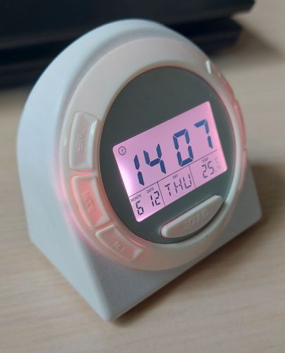

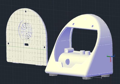

Я пользуюсь AutoCADом. На работе работаю с 2D, но для 3D-моделей приходится разбираться c 3D. Удаётся делать модели достаточно точными, AutoCAD под это заточен. А вот параметрически изменять размеры в готовой модели не получается. Приходится перечерчивать.
А 13ти летний сынишка модельки для 3D-принтера делает в T-Flexе. Он для домашнего применения бесплатный!
А вот и моделька сделанная в AutoCAD.

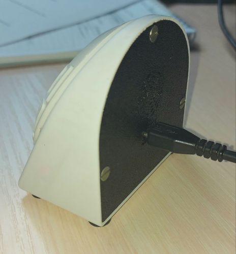

Это корпус для часов "ЭРА", которые изначально были в очень неустойчивом шарообразном корпусе. В один прекрасный день он скатился со стола и разбились. Пришлось для внутренностей и лицевой панели сделать корпус. Заодно перевёл часы с 3хААА на 18650.
(64.35 КБ) 30 скачиваний
(50.44 КБ) 33 скачивания
3D-картинка
(63.47 КБ) 23 скачивания
