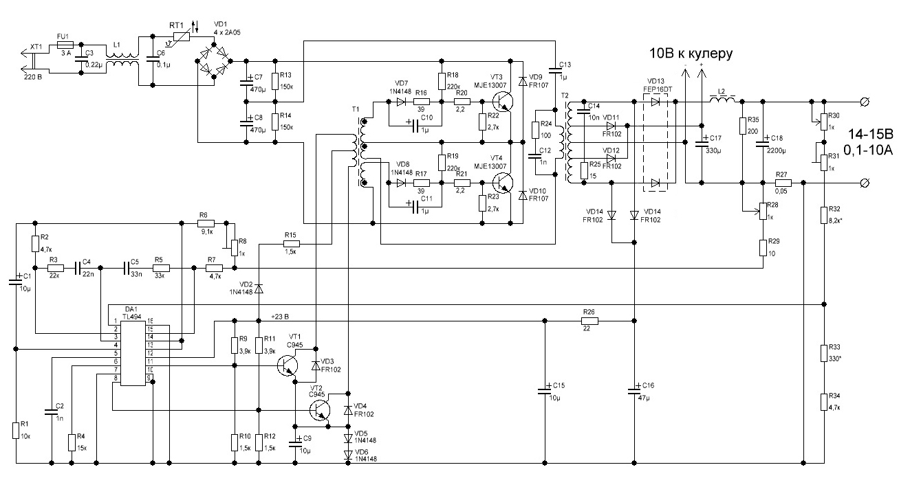

Зарядка готова.
Slabovik, огромная благодарность за проделанную работу! :beer: :beer: :beer: Всё работает отлично.
Рисунок ПП ниже.
ЗУ_VE_с защитой.lay6
(392.43 КБ) 1020 скачиваний

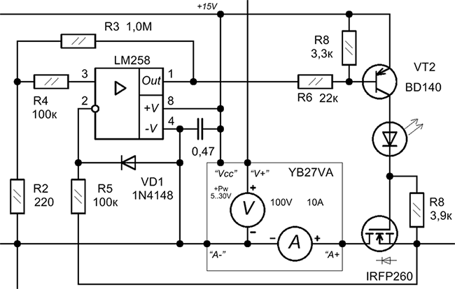

Не отпускает меня вопрос возбуда LM393 в этом изделии.
Слепил немного другое
Суть его в том, чтобы дать течь току в одном направлении, но не дать течь в другом.
Течь свободно он должен справа налево - вот по направлению изображённого диодика (и по часовой стрелке по схеме в общем).
Схема практически повторяет предыдущие, только ключ один.
Сверху, куда идёт V+ общий плюсовой провод, а напряжение +15в привязано к точке A- и четвёртой ноге микросхемы.
Собираем, вставляем LM393 и... получаем аналогичное уже описанному поведение - жутчайший возбуд, прекратить который можно только прикосновением непосредственно к ноге входа. Ни ПОС, ни ООС не помогают... Жопа, в общем...

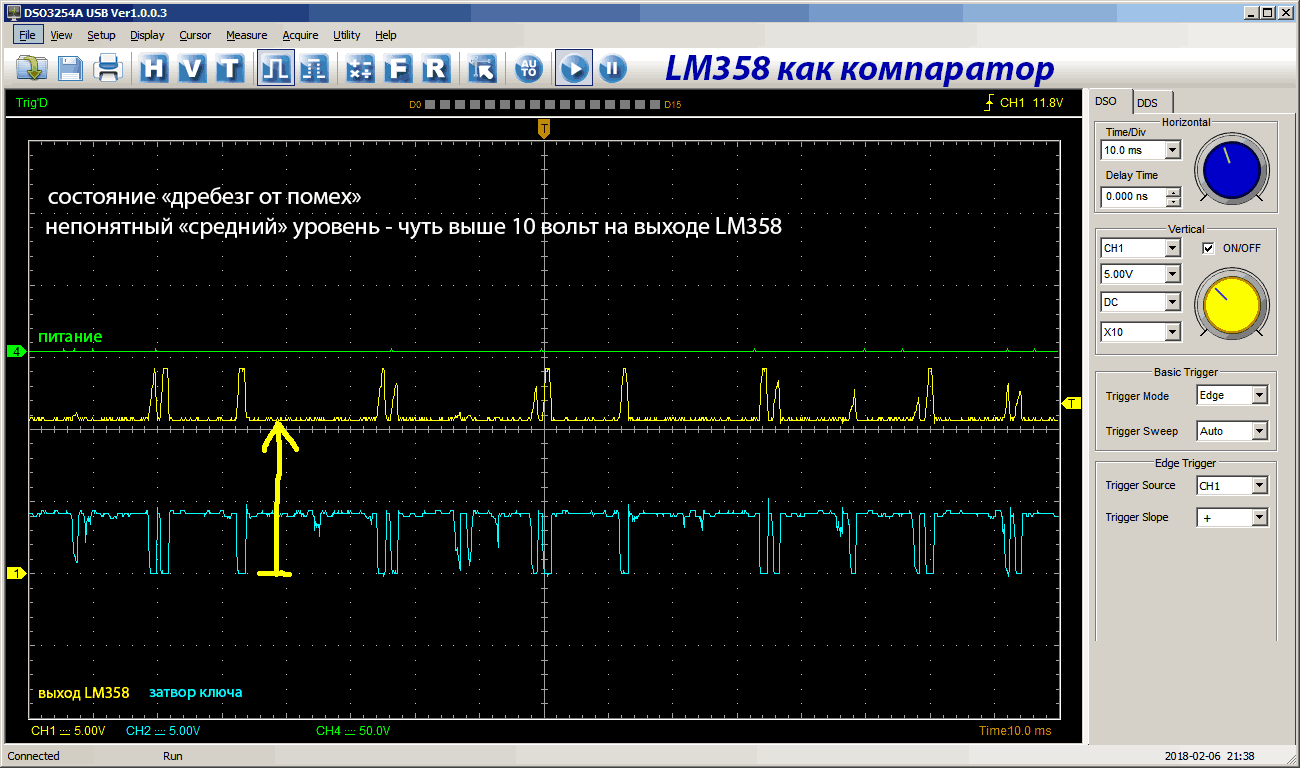

Ладно, забиваю и ставлю LM358. И в обще-то всё сразу заработало, только вот уловил я цифровым осциллографом (аналоговым это как-то сложно сделать) вот следующее странное поведение. Осциллограммы в студию!
Осциллограмма первая. Напряжение слева слегка меньше, чем напряжение справа. Ключ закрыт, ток не течёт
В общем-то всё нормально.
Смещаю напряжение слева на увеличение (в точке A- при этом оно понижается относительно истока транзистора). И ловим вот такой занимательный процесс
СпойлерИзображение.
Если напряжение чуть сдвинуть дальше (буквально микроскопически, на деле я ориентировался на величину токов - разница в миллиамперы при сопротивлении шунта 0.03 Ом и открытого перехода транзистора такой же величины, т.к. в сумме 0.06 Ом), то наконец-то происходит сработка

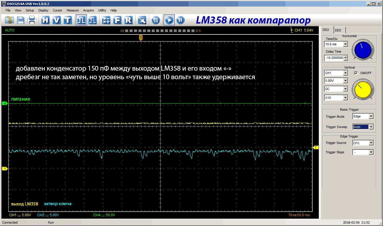

Если последовать старому моему совету и установить конденсатор небольшой ёмкости между выходом и входом "-" ОУ, то дребезг уходит прочь (если не искусно маскируется), но удержание уровня "чуть выше 10" на выходе LM358 всё-равно остаётся. Правды ради, поймать эту осциллограмму мне было очень трудно, в отличие от состояния, когда оно просто дребезжит
Самое интересно дальше. Отключив резистор 1.0М я пытался засвидетельствовать подобное поведение, но удержать "дребезг" картинкой так и не смог - схема обязательно сваливалась в какую-либо сторону. Но "полочка" в районе "чуть выше 10" на жёлтой линии всё-равно была...
Вопрос: а что это такое? Почему оно есть? И как с этим бороться? Самая беда, что убрать 100-килоомные резисторы из цепей входов нет возожности - потенциал истока может "улетать" относительно потенциала ноги 4 на десятки вольт....
Есть конечно зацепка - как раз при этом уровне начинает открываться VT2 и дело доходит до порогового напряжения ключа... но почему не происходит перекидывания? И тем более - почему без ПОС переключение более чёткое?
Есть правда, мысль о том, что саму ПОС надо брать не просто с выхода ОУ, а с тока резистора R8...

Запустил полет нормальный. Спасибо тому кто придумал и развел печатку работоспособность подтверждаю! Пойду заряжать акум

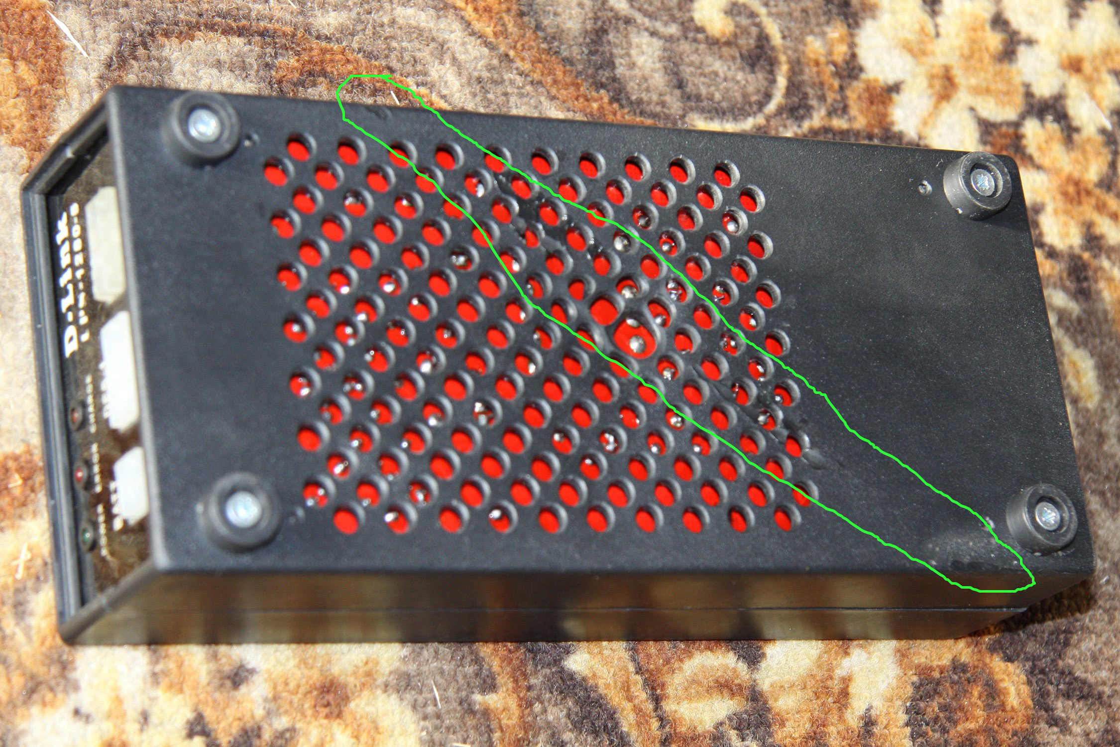

Почти 4 года проработал бесперебойник без отключения от сети, на улице, зимой и летом. От нагрева трансформатора поплавилась крышка корпуса. Провода питания устройств подключенных к этому БП расплавили корпус снизу. Так что все время БП был нагружен по полной.
И вот привезли на ремонт. на UC3842 не было напруги -сгорел резистор пуска 100 ком/0,5 ватта. Монтеры говорят что в том районе были сильные скачка напряжения сети, но не думаю что это причина сгорания резистора.
Резистор заменил на 100ком/1ватт. Пусть работает дальше.
