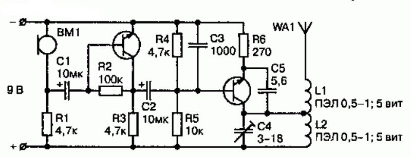

Радиомикрофон на 2 транзисторах с питанием на 9 вольт
Схема радиомикрофона
Описание радиомикрофона
Резисторы: 10 кОм, 4,7 кОм, 270 Ом. Конденсаторы: 10 мкФ, 1 нФ, 5,6 пФ, и переменная емкость, работающая в диапазоне от 3 до 18 пФ.
Но ее вполне можно заменить постоянной емкостью, емкость которой попадает в этот промежуток (3—18 пФ). Транзисторы можно применить такие: С945 или КТ3102 — левый на схеме; КТ3102 — правый на схеме.
Катушки индуктивности можно намотать на стержне обычной шариковой ручки из медного провода диаметром от 0,5 до 1 мм. В каждой катушке сделать по 5 витков.
Антенна — кусок провода, или еще что-нибудь похожее на это длиной 70 см. Микрофон можно взять малогабаритный «Сосна», также работает и с ДЭМШ 1-А.
Товарищ, верь: пройдёт она - И дерьмократия, и гласность! И вот тогда ГосБезопасность Припомнит ваши имена...
Сообщения: 23844
Сообщение FAKIR »
Виктор50 писал(а):Радиомикрофон на 2 транзисторах с питанием на 9 вольт
С1 и С2 нужно взять ёмкостью 0,1 мкф, тогда звучание будет без бубнения с высокими частотами, что полезно для хорошей разборчивости.

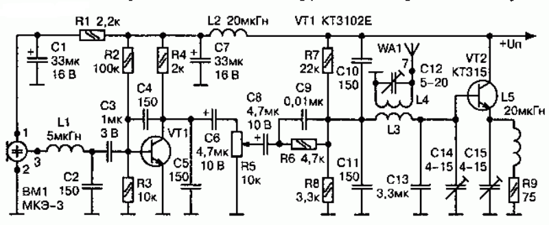

Радиомикрофон на 2 транзисторах с питание 3-12 вольт
Радиомикрофон работает в диапазоне 88—108 МГц.
Катушки бескаркасные с внутренним диаметром — 10 мм. Первая содержит 5, а вторая — 3 витка провода диаметром 1,5, индуктивностью L3=0,25 мкГн (для диапазона на 100— 108 МГц — 4 и 2 витка соответственно, индуктивностью L3=0,19 мкГн).
При установке катушек L3 и L4 на плату следует иметь в виду, что расстояние между их центрами должно составлять примерно 8 мм.
В качестве антенны используется укороченный асимметричный диполь — четвертьволновый отрезок толстого многожильного провода длиной 80—100 см или подходящая телескопическая антенна (можно меньшей длины).Индуктивность блокировочных дросселей L1 — L3 примерно равна 5—20 мкГц. Тип — Д(М)-1,2, ДПМ-0,1. Можно применить самодельные дроссели, намотав на корпусе резистора МЛТ-0,25 сопротивлением не менее 500 кОм 40—50 витков провода ПЭВ-0,1, уложенных в один ряд. Гнездо XSS1 — типа ГК2. Катушка 3L1 содержит 500 витков провода ПЭВ-0,1 на пермаллоевом кольце.
Сообщения: 23844
Сообщение FAKIR »
Виктор50 писал(а):Радиомикрофон на 2 транзисторах с питание 3-12 вольт
И снова же, конденсаторы С6 и С8 нужно ставить по 0,1 мкф, звук будет прозрачнее и разборчивость лучше.
Сообщения: 6691
Откуда: Протвино
Сообщение AlexS4 »
и еще L1,C4,C5,C9-11 забавные, это прямо если не хой-енд. то хайфай! в мире частотных коррекций по нч :)))
Сообщения: 9569
Откуда: .ru
Сообщение roman.com »
это не мир частотных коррекций по нч...
это мир частотных коррекций по вч...
:tea:
если убрать эти элементы, то вч с антенны будет пролазить на вход нч...
и вся схема будет в эфире пердеть.
всё уже проходили...
:tea:
Сообщения: 6691
Откуда: Протвино
Сообщение AlexS4 »
ну блокировка вч проще делается имхо, тож не сказать что не пробовал в живую ;)
напр на L1, при его заявленой конструкции, наведется больше чем он отфильтрует :)))
Сообщения: 1255
Зарегистрирован: Чт янв 12, 2012 19:32:15
Откуда: Belarus
Сообщение Agaev »
А еще забавляет С13 (в УКВ контуре) номиналом "3,3 мк"!!!
"Проверенные схемы"... Юморист! Ну подсмотрел где-то. Ну запостил не указывая первоисточник. Ну, допустим, даже проверил. Дык результат проверки надо указать - НЕ РАБОТОСПОСОБНА при указанных номиналах.
А сама схема хорошая. Первоисточник: журнал Радиолюбитель, 1993 год, №4, стр. 22. Я этот журнал тогда выписывал, и схему сразу собрал. И заработала сразу, без точной подстройки по волномеру, "на глаз". Антенна микрофона - медный провод 1,5 м со столика до ветки дерева, принималась на ВЭФ-214 до 400 метров в сельской местности. Сигнал подавал с магнитофона. Врубил Сектор газа, и местным пацанам внушил, что появилась новая станция на УКВ.
Так что если собирать, то после изучения статьи в журнале. Там 4 страницы. А не как тут - нерабочая схема и обрезок описания.
Сообщения: 1749
Откуда: поселок Мелеуз
Сообщение Novice user »
Автор явно далек от данной схемы,даже написал данные деталей,которых в схеме нет!!!
И насколько я понимаю первая катушка индуктивности это L1,вторая L2,но у автора первая-это не L1,а третья L3 или четвертая L4,а вторая-это не L2,а четвертая L4 или третья L3,следуя логике Виктора-полтинника-третья катушка индуктивности-это первая или вторая,четвертая-это вторая или первая...Или пятая это первая? бррр,даже в цифрах запутаешься...
Сообщения: 9569
Откуда: .ru
[uquote="AlexS4",url="/forum/viewtopic.php?p=4681920#p4681920"]ну блокировка вч проще делается имхо...[/uquote]
рисуй свой вариант.
:tea:
Agaev писал(а):Врубил Сектор газа, и местным пацанам внушил, что появилась новая станция на УКВ.
Сектор газа лучше звучит на шарманку... на лампах )) несколько десятков ватт в антенне... и без фильтра))
чтоб гармоники давили весь УКВ.
надо чтоб классику слышала вся деревня))

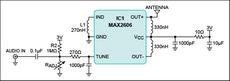

Радиомикрофон на микросхеме с питанием на 3 вольта
Описание схемы
В данной схеме радиомикрофона рассматривается интегрированный генератор промежуточной частоты, управляемый напряжением (ГУН), который может ретранслировать аудио сигнал от сотового телефона в радиовещательный диапазон FM. Поместив динамик телефона возле микрофона, пользователь может использовать телефон как устройство громкой связи при вождении автомобиля. Схема FM радиомикрофона для использования в качестве сотового телефона с громкой связью
MAX2606 - частота от 45МГц до 650МГц, интегрированный генератор промежуточной частоты, управляемый напряжением (ГУН) с дифференциальным выходом.
IC1 – это интегрированный генератор промежуточной частоты, управляемый напряжением (ГУН) с дифференциальным выходом, который поддерживает диапазон частоты от 70МГц до 150МГц, охватывая весь диапазон FM. Дроссель L1 устанавливает средний диапазон настройки ГУН. Выберите номинал L1 таким, чтобы действующая индуктивность от вывода IND до GND давала в результате выходную частоту величиной 100МГц. Эта частота соответствует середине FM диапазона. Значение индуктивности величиной 270nH охватывает диапазон настройки от 97МГц до 128МГц.
Сообщения: 6691
Откуда: Протвино
Сообщение AlexS4 »
есть она уже в собранном виде
https://www.chipdip.ru/product0/8033817354
и стоит недорого, всего 50тр :o
