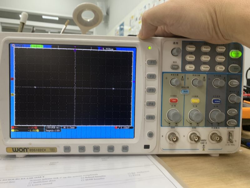

Hi, thanks for sharing your steps to recover SDS7102. I got an Owon EDS102CV with Micron 29F1G08 (photo attached). I tried to flash OS_H2->H8 firmware but got a yellow screen now. Since your photos are not available anymore, can you please send me those photos by email? Thanks!
Итак, все испытания закончены, пришло время поделиться всем, что смог узнать за несколько месяцев мучения осцила.В марте этого года (2016) я по рекомендации друга решил купить себе осцилограф owon sds7102v, и решил заказать его в китае, так как покупать его у нас в России тысяч за 30 мне не очень хотелось (в платане он стоит 30800р).
Я же решил заказать его из китая, с таобао, и на тот момент он обошелся мне примерно в 21000р с доставкой, но сейчас на 13.07.2016 его можно купить за 19000р с доставкой, так как курс немного снизился.
Ссылка на него
https://world.taobao.com/item/151059355 ... gYN#detail
В заказе я указал модель sds7102v, но на склад приехал eds102cv, немного почитав в нете я понял, что это тот же самый 7102, но выпускают его только для жителей китая, язык там доступен только китайский, и обслуживание доступно только в китае, возможно было заказать именно 7102, но это было на 6000 дороже, и я решил оставить 102cv, мне отправили его в Россию, и через неделю он уже был у меня в руках, собственно отсюда всё и начинается.
Пока осцил был в пути я долго искал способы его русификации, наткунлся на данную ветку, еще на несколько сайтов. После получения осцила, поигравшись с ним минут 5-10, я решил сразу же его перепрошить с заменой китайского языка на русский, и тут меня ждал не очень хороший сюрприз, после прошивки я получил не рабочий осцил, с желтым экраном, и перепрошить его больше не удавалось.
Тогда я немного расстроился, что превратил осцил за 20к в кусок нерабочего железа, но нужно было что-то делать, и решено было слить дамп нерабочего осцила через jtag, так как в дампе его элементы файла конфигурации осцила, который в дальнейшем пригодятся (об этом будет ниже).
Сразу скажу, что я его всё же восстановил, за что отдельно спасибо одному человеку, который предоставил дамп своего осцилографа, без него ничего бы не вышло.

I can see photos now, thanks million! Do you think Samsung K9F1G08 firmware can be used for Micron 29F1G08? Otherwise, I can try to order Samsung NAND flash to replace the Micron one.
Это сохраненная страница с картинками, так как хост радикал отъехал[/uquote]
Try to select your nand model when setting up H-Flasher, or try to leave the same settings, maybe they are the same, and be sure to save your dump
Most likely nand flash is compatible with samsung, try S3C2416+F9F1G08

Unfortunately, I flashed bundles firmware via USB with all IsErase set to 1 before dumping a backup. Wish me luck and will try tomorrow with lpt wiggle. Thanks again!
Most likely nand flash is compatible with samsung, try S3C2416+F9F1G08[/uquote]
- Сообщения: 5
- Зарегистрирован: Пт июл 30, 2021 12:17:19
I flashed NAND with your backup file shared here https://disk.yandex.ru/d/9hbrPO_EtFaLx I need to enable SKIP MISMATCH ID for flash ID. I can get into main screen after splash screen but hang there. I tried H2, H4, H5,H6,H8 firmware same result. I wonder if Micron and Samsung NAND flash make different or my nand flash had a problem.
Here is a video, I tried to post on yandex but failed
https://www.dropbox.com/s/7hogfabpg52u0 ... 7.mp4?dl=0
