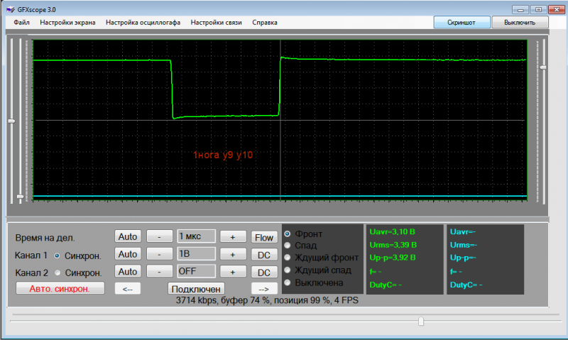

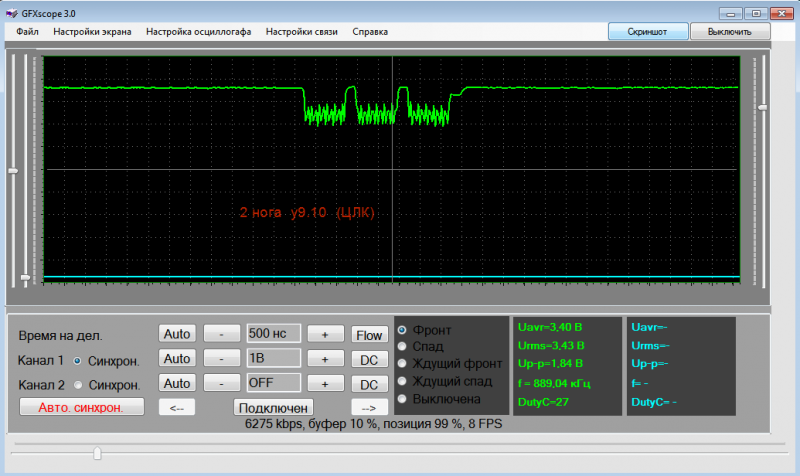

Добрый вечер. Помогите найти лучи,на двух каналах оные загнаны в минус.
На 4 выводе DA1 DA2 по 35mV на 6 в обеих по по 350mV. На выходах даков по нулях,поднимал R42.R43
на выходах 0. На 4 выводе DA1 DA2 все тех-же 35mV,понимаю что даки не работают, но почему.
Монтаж на непропаи и сопли проверялся не однократно,также были повторно сняты и перепаяны: процесор,АЦП,ДАКИ,и все р-нки.
U6 заменен. 2,5V присутствуют
На АЦП 5,6,7 нога 1,25V-в наличии. Питание на всех микросхемах есть +3.3V и -2.98V.
При подаче синусоиды на аналоговую часть на выходе DA1 DA2 нормальный не искаженный сигнал. На адресных входах НС4051 при переключении В\дел сигналы изменяются. Первоначально и после сброса калибровки,калибровка проходит минуты 3.
Посмотрел как мог сигналы при калибровке на входах даков, скриншоты прилагаю.
Подскажите что еще смотреть или что менять.
https://img.radiokot.ru/files/83752/med ... jrckm7.png
https://img.radiokot.ru/files/83752/med ... jpzsjy.png
https://img.radiokot.ru/files/83752/med ... jn18zm.png
https://img.radiokot.ru/files/83752/med ... ic1x6z.png

Добрый вечер. Помогите найти лучи.
Проблему решил. Боком запаял AD9833.
