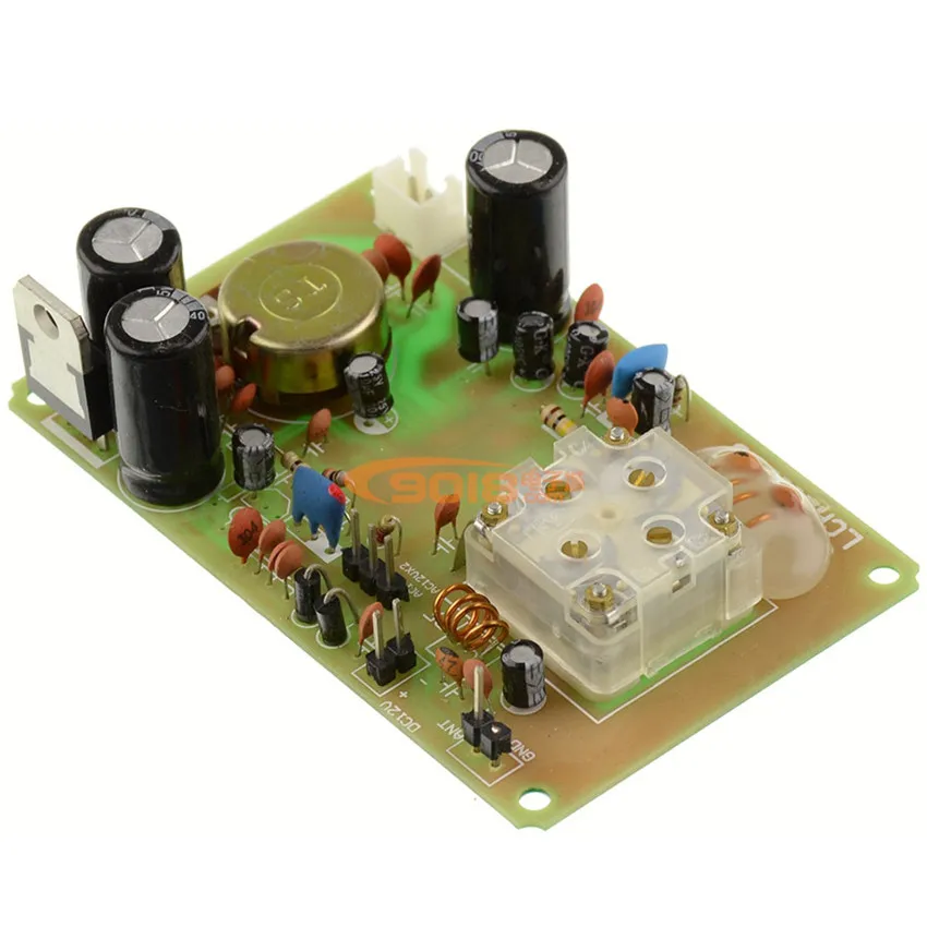

(85.41 КБ) 265 скачиваний
Собрал приёмник на ТА2003-дикторов ещё можно слушать,а вот музыку...хрипит.Подскажите,можно ли что-то сделать,кроме как выбросить?

у меня подобные приемники есть тоже с таким оттенком я применяю фильтр второго порядка ,но помехи как то проходят применяю и высокоомную совсестно нагрузку на выходе как то частично помогает

Владимир16 Наиболее вероятная причина "хрипов" - неточная настройка контура дискриминатора (L3 по вашей схеме).

но наверно нужны какие то приборы на слух скорее всего трудно вато настроить

Собрал приёмник на ТА2003-дикторов ещё можно слушать,а вот музыку...хрипит.Подскажите,можно ли что-то сделать,кроме как выбросить?[/uquote]Фильтр ФП1П8-62 на частоты 5,5 МГц, 6 МГц т 6,5 МГц и полосой пропускания 160 кГц предназначены для установки в телевизоры, где девиация +/-50 кгц
Такая же девиация используется в советском диапазоне диапазоне 64 - 72 МГц
http://www.quartz1.com/price/PIC/446N0010200.pdf
В диапазоне 88 - 108 МГц девиация +/-75 кгц, поэтому в данном диапазоне ставят фильтры с полосой в пределах 200 - 250 кГц
Вот например такой фильтр с полосой 230 кГц
https://www.chipdip.ru/product/sfelf10m7ga00-b0
С вашим же фильтром при работе в диапазоне 88 - 108 МГц даже при малейшей расстройке на станцию появятся искажения.
Про контур дискриминатора Вам уже написали. Эта контур в зависимости от примененного фильтра должен быть настроен на соответствующую частоту.

Если в приемнике используется УНЧ работающий в классе "В" или "АВ", например LM386 и ему подобные, то питать сам приемник, или хотя бы варикапы, нужно через стабилизатор напряжения.

Контур дискриминатора пробовал настраивать(на слух),фильтр пробовал синий и бежевый из видика.В -в общем в топку.

Владимир16
Так может УНЧ хрипит, а не приёмник?
