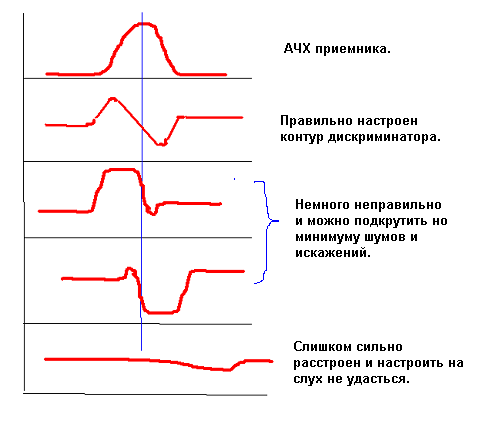

Теперь буду пугать.Erling писал(а): Перемещение ферритового стержня в L3 видимых изменений не привносит вообще. При поднесении-убирании рук (когда катушки сжимаю-растягиваю) очень скачет звук.
Настроить катушку дискриминатора на слух очень тяжело. Для этого нужно быть уверенным, что частота настройки этого контура близка к частоте 10,7 мгц. В этом случае можно по снижению уровня шумов и искажений при приеме станции его подстроить.
Если резонансная частота этого контура сильно отличается от 10,7 мгц и находится за полосой пропускания приемника, как нарисовано в самом низу, то на слух её практически настроить невозможно.
При этом еще и чувствительность сильно падает.
Только если повезет.
А это реальные картинки при настройке этого контура с помощью ГКЧ. В данном случае с помощью простейшей приставки к осциллографу.
Это АЧХ приемника
А это S-кривая.
На картинке видно, что она имеет довольно правильный вид.
Вот здесь еще про это можно почитать.
viewtopic.php?p=412463#p412463
aen писал(а): Настраивать контур дискриминатора по максимуму в общем случае нельзя, т.к. можно настроится не на тот скат S-кривой ЧМ детектора.
Очень часто бывает, что боковые склоны S-кривой имеют большую крутизну чем средняя её часть, на которую нам нужно настроиться и громкость там будет больше, а чувствительность резко упадет и слабые станции не примешь, т.к работать будешь сбоку полосы пропускания приемника.
Я настраиваю с помощью простейшей приставки ГКЧ подключаемую к осциллографу. Тогда и сопряжение и контур дискриминатора настраивается однозначно и довольно просто.
Здесь на форуме про такие приставки говорили.
А насчет катушек кто его знает. Когда я смотрю с помощью приставки ГКЧ, то на экране можно убедиться подходят ли катушки или нет, а так только гадать придется.
Поэтому первая задача, это как то удостоверится, что резонансная частота контура дискриминатора лежит хотя бы в пределах 10,4 - 11 мгц.
В этом случае при приеме станции её можно подстроить.
Станцию для начала брать мощную, а потом подстроить на той, что принимается слабее

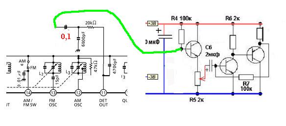

У меня вопросы не совсем по теме (про УНЧ), но всё же вожусь я всё с тем же приёмником, так что не знаю, здесь ли следует писать.
Я собрал этот приёмник на макетной печатной плате и работает он хорошо, ловлю много станций, частота более-менее стабильная (слабо зависит от моих перемещений), звук чистый.
В основном станции слышно достаточно громко, но, увы, не все - некоторые были слышны очень тихо, сколько бы я ни изменял индуктивности/ни крутил движок потенциометра.
Поэтому я решил приделать простенький УНЧ, схемка во вложении. Транзисторы импортные BC327 (PNP) и 2N4401 (NPN). Потенциометр между землёй и базой первого транзистора поставил чтобы регулировать громкость. Резистор 100к между базой и эмиттером последнего транзистора подбирал экспериментально (впаивал потенциометр и смотрел, с каким сопротивлением звук самый громкий и чистый).
Попробовал этим УНЧ усилить звук с мп3-плеера - всё нормально, звук громкий, искажения незначительные.
Подключил к приёмнику - звук, конечно, гораздо громче, но очень сильные искажения. Вернее, с разными станциями по-разному - где-то почище звук удаётся сделать, а где-то упрямо шумит.
Что можно сделать?

Вопрос наоборот как раз по теме.Erling писал(а):У меня вопросы не совсем по теме (про УНЧ)
Во первых УНЧ лучше включить так, как это нарисовано в даташите, т.е. через ФНЧ.Erling писал(а): некоторые были слышны очень тихо.
Поэтому я решил приделать простенький УНЧ.
Он кстати и шумы немного срежет.
