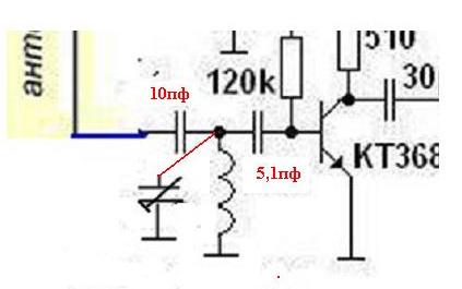

Во вторых все не так просто. Дело в том, что в тихом сигнале присутствуют шумы и если этот тихий сигнал просто усилить УНЧ, то ничего путного из этого не выйдет, т.к. вместе с сигналом усилятся и шумы.
Нужно увеличивать чувствительность приемника, что бы уровень полезного сигнала был намного больше уровня шумов.
Здесь три выхода.
1. Делать хорошую антенну.
2. Делать по схеме, что дана в даташите на данную микросхему, а не по упрощенной, как в статье.
Там добавляется контур на 10,7 мгц
И третье, это на входе можно попробовать поставить УВЧ. На картинке выше я его нарисовал.

Контур на входе лучше поставить так, хотя это необязательно, но я так делаю.
"Так" - это к чему относилось? К схеме или к тому что катушку нужно ставить подальше от 15-й ноги и под 90 градусов к тамошней катушке?
А всё-таки с каким диаметром и каким проводом делать катушку из УВЧ по схеме, которую Вы первой показали?

Этот контур настроен на ту же частоту, что и контур дискриминатора, т.е. на 10,7 мгц
Провод любой от 0,15 мм до 0,35 мм
Количество витков 20. Нужен подстроечный сердечник, что бы настроить на частоту 10,7 мгц, т.е. как и дискриминатор.
Дискриминатор у Вас как подстраивается?
Эту катушку тоже так.
Входная катушка такая же, что и на 15 ноге микросхемы. Мотать лучше проводом 0,5 и больше. Это для жесткости.
Для подстройки удобно использовать подстроечный конденсатор.

Это понятно :) Я только про намотку катушки связи уточнял, теперь ясно. Настраиваю контур дискриминатора, само собой, ферритом, посередине фотки: http://s018.radikal.ru/i507/1304/97/ec70273630c8.jpg
Вот так?
0.155 мкГн - это индуктивность, которую показывает контур 32 (11 витков проводом 0.5 на оправке 2.5, как задано в статье для 15-й ноги).

Если уж не хочешь катушку с отводами делать, то лучше уж так включить.
