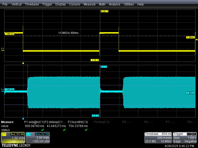

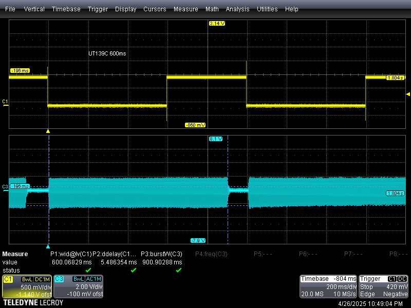

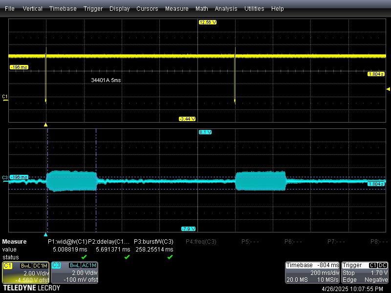

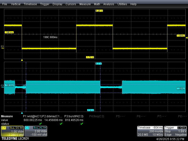

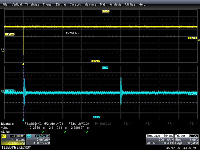

Для прозвонки важно не только минимальное время замыкания, но и задержка сигнала как при замыкании, так и при отпускании
[uquote="Dӧppelganger_857",url="/forum/viewtopic.php?p=4707917#p4707917"]На тему теста прозвонки... https://youtu.be/Xfs0dglIVOM?si=OYBpXqiqJ8RmpTka&t=1342
На 23:37 табличку показывает интересную[/uquote]

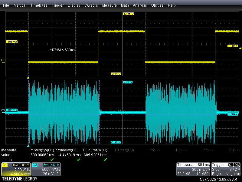

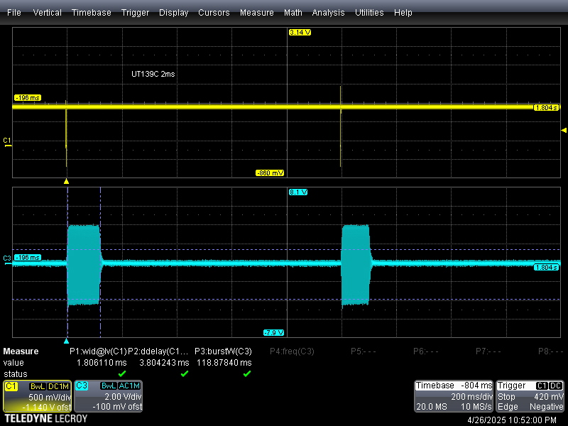

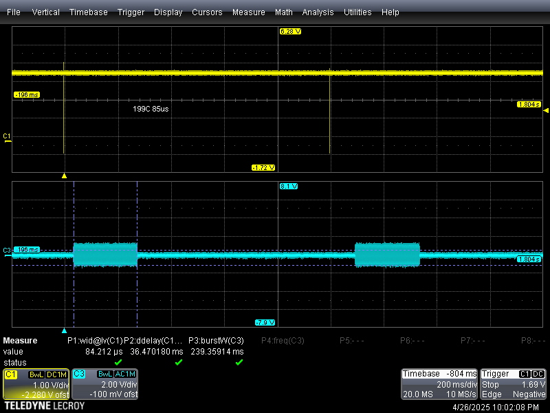

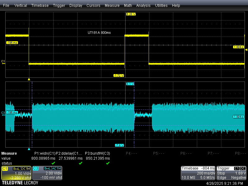

С осциллографом такие вещи наглядней и проще смотреть.
На полевике делаем "замыкатель", подаём с генератора импульсы с разной длительностью и одинаковой частотой, на корпус приделываем микрофон (чтоб сигнал сильней был) и выводим это всё на скоп, измеряя длительность импульса, время между "замыканием" и началом звукового сигнала, ну и длительность самого сигнала.

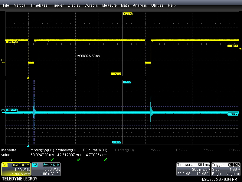

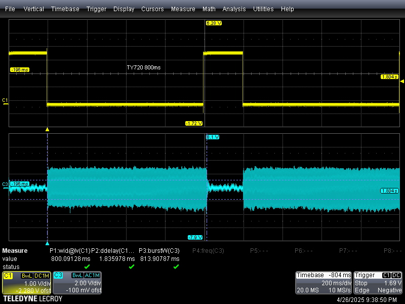

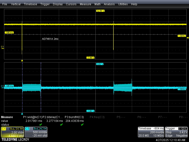

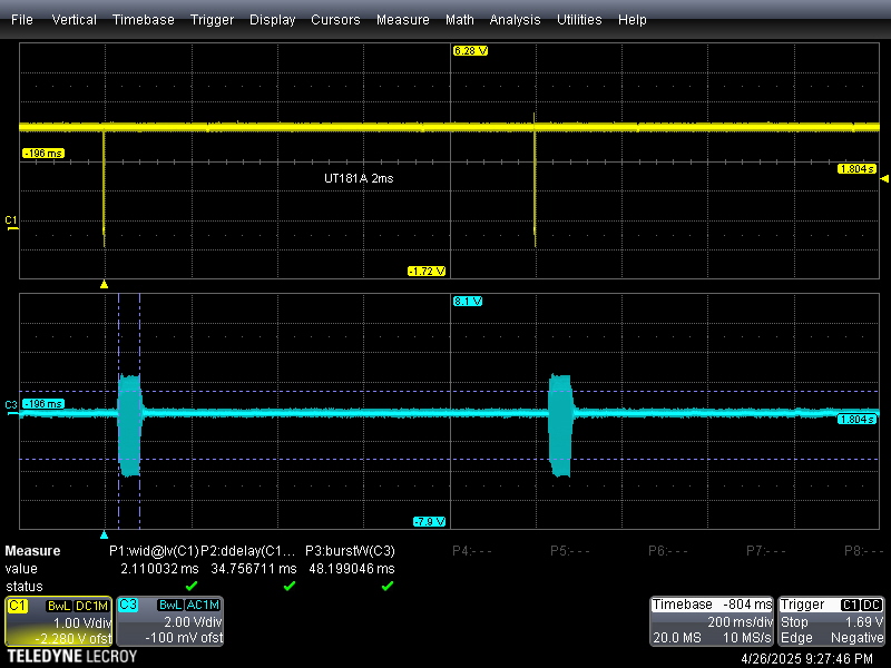

Вот результаты моих тестов - минимальное время "замыкания", задержка начала звукового сигнала, "послезвучание" после размыкания самого короткого импульса и время "послезвучания" при размыкании "длинного замыкания" (600-800мс):
1. Victor VC98002A: 50мс, 43мс, почти сразу, почти сразу
2. Agilent 34401A: 5мс, 5мс, 250мс, 170мс
3. Unit UT181A: 2мс, 35мс, 80мс, 80мс
4. ADCMT AD7461A: 2мс, 3мс, 200мс, 10мс
5. Unit UT139C: 1.8мс, 3мс, 120мс, 300мс
6. Yokogawa TY720: 1мс, 2мс, 14мс, 14мс
7. Fluke 199C: 84мкс, 35мс, 275мс, 235мс
Самый "быстрый" - это "скопометер" от Флюка, срабатывает от 60-80мкс, большая задержка появления звука в 35мс и послезвучание большое (четверть секунды), и его длительность не зависит от длительности вызывающего замыкания. Что при самом коротком замыкании продолжает пищать четверть секунды, что при долгом пищит туж четверть секунды - прозванивать много контактов очень неудобно, возникает ощущение "тормознутости".
Ёкогава TY720 прозванивает 1мс замыкание, задержка звука минимальная в 2мс и послезвучание маленькое в 14мс, что очень плохо при коротких замыканиях, так как послезвучание от длительности замыкания тож не зависит (как у Флюка, только здесь оно наоборот короткое). При коротких замыканиях звуковой импульс очень короткий - можно не услышать.
Юнит 139C неплох - и время минимального замыкания 1.8мс, и задержка маленькая 2мс, и послезвучание удобное (при коротком замыкании 120мс, при длинном - 300мс, хотя при длинном его лучше уменьшить было).
Адвантест AD7461 по параметрам самый удобный - 2мс замыкание видит, реагирует быстро за 3мс, после короткого замыкания продолжает пищать 200мс, а после длинного умолкает через 10мс, но сам звук - это жесть для ушей. Ужасно мерзкий звук с какой-то неприятной модуляцией.
Юнит 181A видит короткое замыкание в 2мс, но звук подаёт только через 35мс, послезвучание 80мс и не зависит от длительности замыкания. Удобней, чем Флюк, но не супер при прозвонке - младший братик выигрывает у старшего.
Классика в виде Агилента 34401A в этом режиме ничего выдающегося не имеет: минимальное время замыкаия в 5мс, задержка небольшая в 5мс, и длительность послезвучания немного меняется от 250мс при коротком, до 170мс при длинном замыкании.
Ну и замыкает список Виктор VC9802A, которому требуется минимум 50мс замыкания, "думает" он почти теж 50мс, но перестаёт пищать сразу без всякой задержки, что на коротких замыканиях превращается в щелчки.
Кому интересно - под спойлером картинки с измерениями.
Желтый - канал на щупах мультика, триггер на "замыкание"; голубой - канал микрофона; измерения: P1 - длительность "замыкания", P2 - время между "замыканием" и появлением звукового сигнала, P3 - длительность звукового сигнала.
Подал на коммутатор импульсы с генератора 4 Гц (у меня FY3200), коэффициент заполнения указан для каждого мультиметра (режим прозвонки) по критерию "уверенного" звукового сигнала:

по мне так послезвучание дольше чем время срабатывания - ненужно, тогда всякие сверхкороткие звуки превращаются в щелчки или промодулированное щелчками пищание что хорошо воспринимается(отличается от тишины) оператором. а длительное послезвучание - просто замедляет беглую прозвонку, как и задержка писка.
задерживает, просто разные фазы
и в идеале иметь обе задержки минимальными, не более 1-10mS имхо.

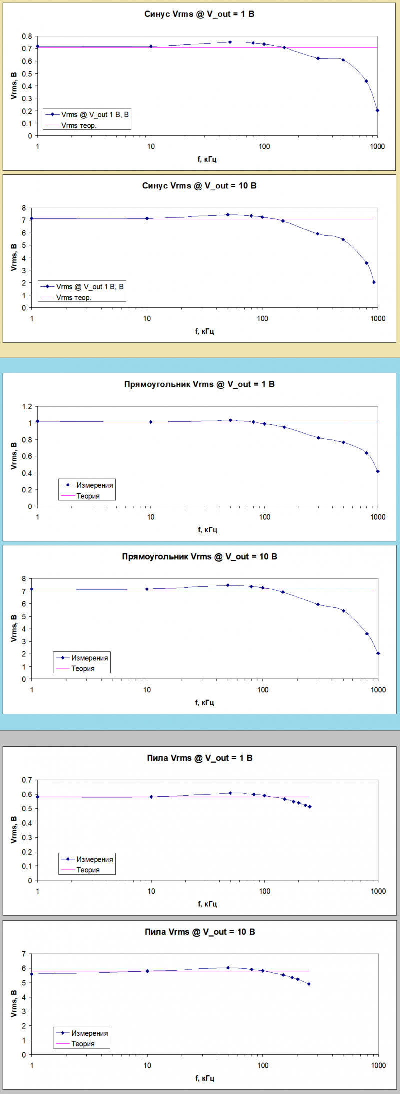

Вопрос - кто-нибудь из бюджетных мультиметров может измерять напряжение (можно и без True RMS) на частоте 10 кГц и больше?
А 100 кГц?
А 100 кГц?
- Сообщения: 325
- Зарегистрирован: Пн июл 13, 2020 20:41:36
Taxx, OWON HDS120 переключив в режим осциллографа. 500khz наверно сможет. Дальше непонятно. И так не плохо.
Точности наверно офигенной не будет, как и тьмы нулей после запятой.
Последний раз редактировалось sonpul Пт май 02, 2025 14:57:48, всего редактировалось 1 раз.
- Сообщения: 106
- Зарегистрирован: Сб янв 01, 2011 19:32:15
ц43101 и подобные (до 20кГц). из современных китайцев наверно никто. остальное уже не бюджетное.
стрелочная самва до мегагерца заявлено вроде как, но тоже не дешевая.
- Сообщения: 175
- Зарегистрирован: Ср фев 09, 2022 08:10:34
[uquote="Taxx",url="/forum/viewtopic.php?p=4710827#p4710827"](можно и без True RMS)
А 100 кГц?[/uquote]
Если без тру рмс, то В7-38:) Там средневыпрямленное напряжение, и "базовая" погрешность 0,5% при условии коэффициента гармоник синуса менее 0,5%, сто кило полосы. Их реально выловить на авите тыщи за 3-4 в хорошем состоянии, >5 тыщ уже не знаю какой смысл в них, поскольку для "повседневных" задач там годятся 2/3 функций и под капотом куча подстроечников, не особо он мощный конкурент китайцам.
Ц43101 вроде как тоже средневыпрямленное показывает.
Вот так ли нужно что-то окромя "пик-ту-пик" и рмс значений сейчас? Сигналы такие разнообразные, что мерить либо действующее, либо размах...

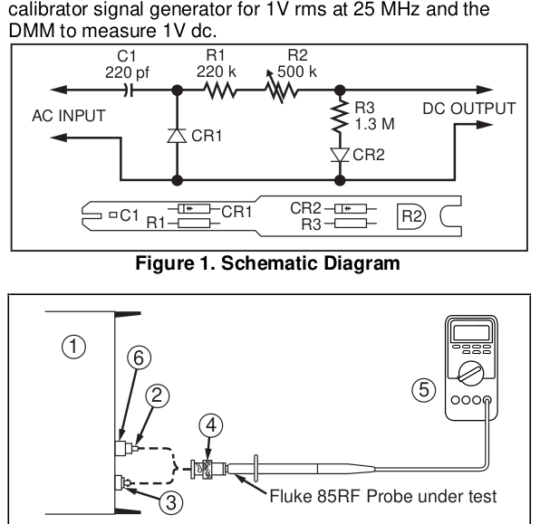

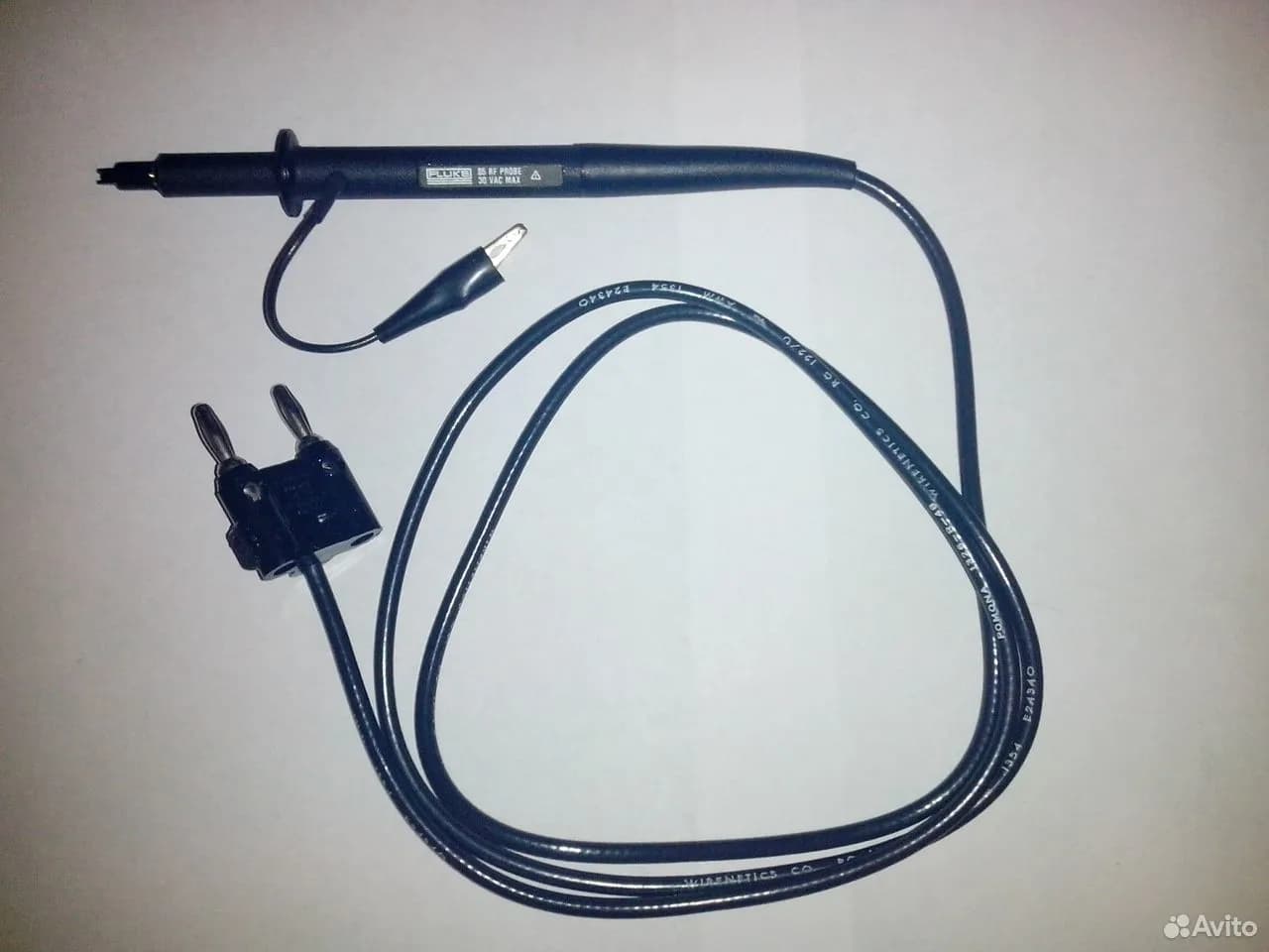

Taxx, а какой диапазон напряжений интересует?
если не нужен trms и если >200...300mV то простейший выпрямитель на маленьком шоттки диоде позволит мерить хоть до 300MHz самым простеньким мультиком вроде 830
как видно даж флюк не стесняется такое продавать
CR1 в оригинале германиевый точечный но вполне пойдет1n 5711
СR2 кремниевый, применяется для компенсации нелинейности в начальном участке до ~700mV
для низких частот емкость С1 надо пропорционально поднимать, напр для полосы от 1kHz надо ~ 33nF .
и еще конденсатор на выходе ~10..100nF лишним не будет.
а и если прям 830 (с 1M входным) то все сопротивления уменшить в 10 раз а емкости - увеличить.
voltmeter into a high frequency (100 kHz to 500 MHz) ac
voltmeter. Conversion from ac to dc is accomplished on a
one-to-one basis and includes a range of 0.25 to 30V rms.
The probe’s dc output is calibrated to be equivalent to the
rms value of a sine wave input.
SPECIFICATIONS
AC to DC RATIO: 1:1
RATIO ACCURACY: (At 25 MHz and loaded with 10 M e )
Above 0.5V: ± 0.5 dB
Below 0.5V: ± 1.0 dB
Add ± 0.2 dB in RF fields of 1 to 3 V/m
FREQUENCY RESPONSE: (Relative to 25 MHz)
100 kHz to 100 MHz ± 0.5 dB
*100 MHz to 200 MHz ± 2.0 dB
*200 MHz to 500 MHz ± 3.0 dB
*Referred to high and low inputs at probe tip.
EXTENDED FREQUENCY RESPONSE:
Useful for relative readings from 20 kHz to 700 MHz.

[uquote="AlexS4",url="/forum/viewtopic.php?p=4710945#p4710945"]Taxx,
[/uquote]
Только нужно будет с этим сходить к кому-нить, у кого откалибровать можно будет

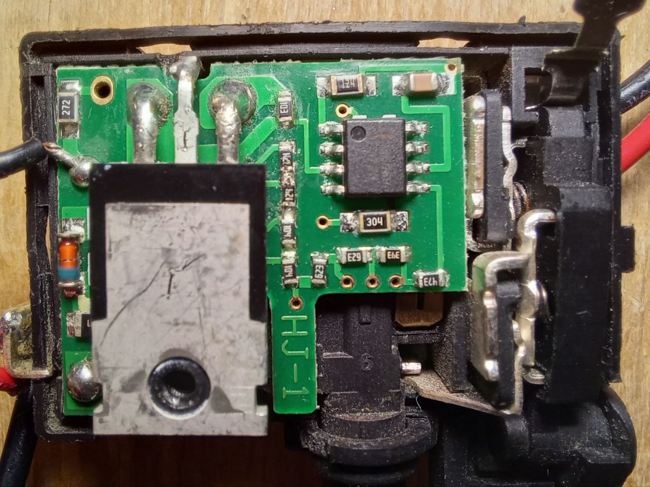

Сотрудник принес на работу разобранную кнопку и dt830: "Пищал, пищал и перестал, посмотри может отпаялось чего. Нет плавной регулировки у шуруповерта, только максимум".
Дома посмотрел - умер шим gs069, посмотрел в интернете (https://zepete.livejournal.com/183445.html) частота 3кГц, поэтому моторчик и пищал.
[uquote="AlexS4",url="/forum/viewtopic.php?p=4710945#p4710945"]Taxx, а какой диапазон напряжений интересует?
[/uquote] Вот с этого я и начну!
