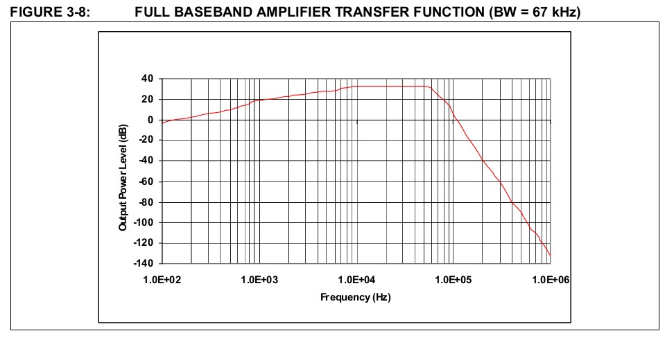

идеальная АЧХ а вот реальная АЧХ минимальная полоса УПЧ 7...67 кГц.
Там же сказано: Цитата: "... УПЧ имеет фильтр высоких частот с частотой среза ниже 7 кГц, для наилучшего АЧХ в полосе пропускания... "
А RSSIO - это обычный S-метр: В теории можно использовать для простой АМ.
И сктате... там есть ещё выход FSK/DATA/ ... типа выхода ЧМ детектора...
Мне вот больше интересно как они сделали УПЧ... Цитата: "...Пропускная способность программируется от 67 кГц до
400 кГц для различных индексов модуляции FSK (девиация при ЧМ). Если отклонение (девиация при ЧМ) известна, хорошие результаты получают с полосой пропускания по крайней мере, в два раза больше отклонения (девиация ЧМ) передатчика ЧМ..."

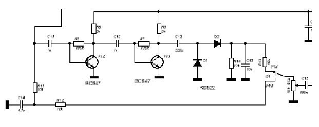

- Сообщения: 970
- Зарегистрирован: Ср июн 27, 2007 17:09:12
Да все там элементарно в схеме.roman.com писал(а):до конца ещё с этой штукой не разобрался... .
Вот аналог подобной схемы на транзисторах описан в статье на нашем сайте и поэтому принцип работы схемы более понятен, если посмотреть схему из этой статьи.
http://radiokot.ru/konkursCatDay2015/43/
Если в схеме из статьи оторвать частотный детектор, то получается то же самое, что получили на VRTP используя MRF49XA.
Только вот для приема АМ в данных схемах есть существенный недостаток, который появляется из за отсутствия АРУ, которая не нужна для приема ЧМ, а вот при приеме АМ есть вероятность перегрузки и последний каскад на VT10 начинает работать в ключевом режиме при сильных сигналах.
По схеме видно, что на выходе будут появляться импульсы амплитуда которых зависит от величины сигнала и если их проинтегрировать, то получим АМ приемник.
Если их подадим на усилитель и усилим так, что бы они с гарантией ограничивались даже при слабых стгналах, то после подачи этих импульсов на счетный детектор, получаем ЧМ приемник.
Если схему посмотрим, то там так и сделано.
На схеме видим, что при отсутствии сигнала VT10 полностью открыт, а при появлении сигнала призакрывается в зависимости от силы сигнала и на выходе получаются импульсы с промежуточной частотой с амплитудой зависящей от силы этого самого сигнала.
Если нужен приемник АМ, то выход подаем на интегрирующую цепочку.
Если нужен приемник ЧМ, то усиливаем с гарантией до ограничения и подаем на примитивный счетный детектор.
В схеме из статьи тоже подают на счетный детектор, только более совершенный.
Если там сигнал с выхода подать на интегрирующую цепочку, то понятно получим АМ с недостатками, что уже написал из за отсутствия АРУ.
Тоже все элементарно просто.roman.com писал(а):Пропускная способность программируется от 67 кГц до
400 кГц
... программируемый УПЧ ... интересно.
Смотрим схему из статьи и видим, что полоса задается частотой среза ФНЧ, что стоит в УПЧ.
Сделать программируемый ФНЧ в принципе особой сложности не представляет.
Т.е. если внимательнее посмотреть, то в этих супер современных нет ничего супер и нового и все оказывается только забытым старым и давно известным.
Просто старые схемные идеи переведены на новую элементную базу, что добавило им всего лишь функциональности, а не схемной новизны.

Это все правильно, только вот в данном то случае из всего этого из микросхемы взяли только небольшую часть схемы и использовали её как обычный приемник с низкой ПЧ.svic писал(а):пришли к выводу, что в качестве радиоприемного узла лучше всего подходит ППП с двумя квадратурными каналами
Использовали УВЧ, смеситель одного канала и УПЧ одного канала, т.е. структура получилась абсолютно такая же, как и в приемнике из статьи.
Поэтому что то у меня сомнение, что в данном случае получился уж какой то супер-пупер приемник.

Ну с фильтром ПЧ в общих чертах ясно.
В даташите пишут:
Фильтр ПЧ программируемый. Переключаем полосу пропускания при настройке приёмника... :
67 кГц
134 кГц
200 кГц
270 кГц
340 кГц
400 кГц
• Аналоговый фильтр основной полосы
• Цифровой фильтр основной полосы
"Цифровой фильтр является цифровой версией простого RC в фильтре нижних последующим компаратора с гистерезисом.
Постоянная времени цифрового фильтра автоматически вычисляется на основе скорости передачи битов... Цифровой фильтр работает с тактовой частотой в 29 раз выше скорость передачи данных..." - в общих чертах ясно))
" вывод данных может быть выполнена с использованием либо внешних конденсаторов или цифровой фильтр... Частота среза фильтра устанавливается внешним конденсатором подключенного к выходу RCLKOUT / FCAP / FINT... Конденсатор выбирается в соответствии со следующими правилами... в противном случае, шум может рассматриваться как сигнал FSK... "
- это всё понятно)) кондёры ФНЧ на выходе демодулятора.))
Т.е. имеем фильтр Баттерворта 7-го порядка... шесть постоянных полос пропускания фильтра... https://ru.wikipedia.org/wiki/Фильтр_Баттерворта
Короче... взяли кучу ОУ с резисторами и кондёрами... "спаяли" всё это в одном кормусе и переключаем кондёры фильтра ПЧ программно или переключаем набор фильтров (набор ОУ) внутри самой микросхемы... со сложной отрицательной обратной связью http://texttotext.ru/kursovie-proekti/k ... ekt-1.html

В качестве альтернативы,аналоговый сигнал доступен на выводе 15(RSSIO), чтобы определить силу сигнала. Время установления зависит от внешнего фильтра конденсатор. Как правило, 4-10 нФ конденсатор обеспечивает оптимальное время отклика для большинства приложений.
Короче.. .если убрать кондёр и подключить туда усилитель ПЧ и детектор, то получим ЧМ/АМ приёмник.. зависит от детектора.

Всётаки не понятно.. зачем срез ФНЧ ниже 7 кгц сделали... и что это даёт кроме искажений сигнала при приёме...
Порылся в гугле)) Забыл что речь идёт о FSK... частотной манипуляции! Не путать с аналоговой частотной модуляцией.roman.com писал(а):Серединку спектра ЧМ срезали... а как будем демодулировать сигнал? по поковушкам спектра? ерунда получается...
Спектр при частотной манипуляции чуть другой... поэтому фильтр ПЧ MRF49XA адаптирован именно под такой спектр (FSK)... Вопрос снимается.
Вообщем для узкополосной ЧМ этот радиомодуль не подходит.
Только если сдвинуть частоту гетеродина чуть выше или ниже несущей... и подключить внешний УПЧ с детектором.
Минимальную полоса УПЧ 67 кГц производители выбрали из расчета нестабильности синтезатора... с возможностью использовать самые плохие кварцы...
