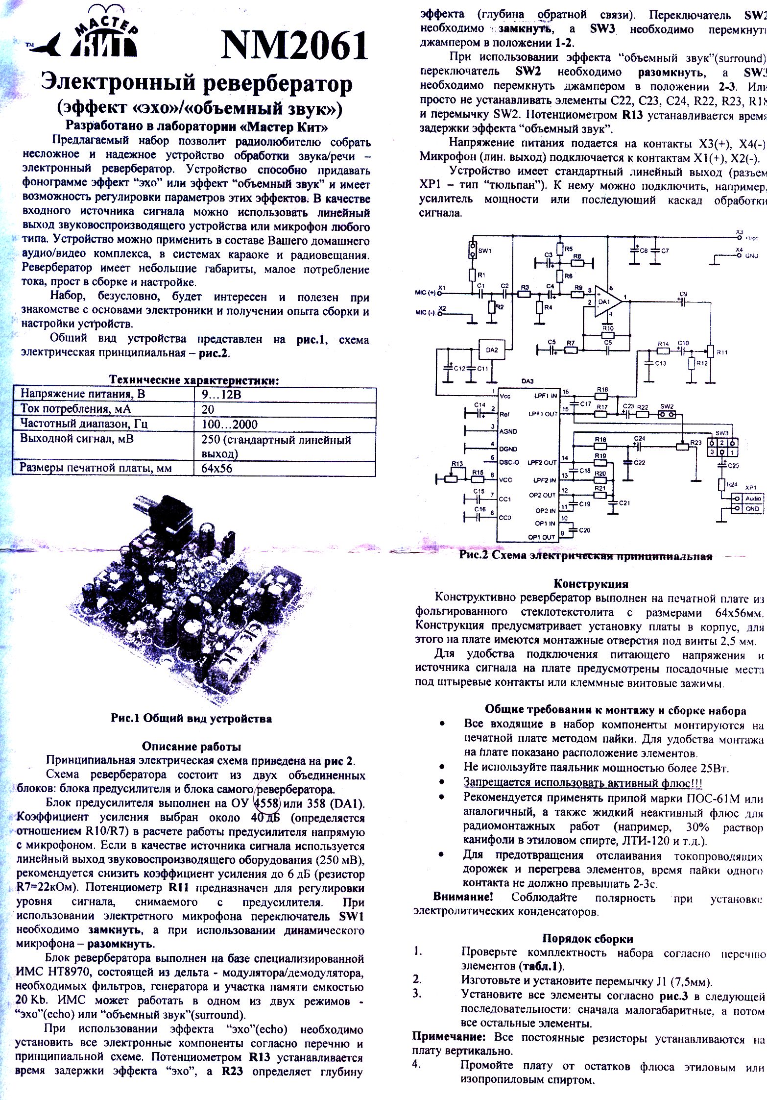

Прошивки там нет, это готовая МС ревербератора,
Листик с него - вот :
Перед
Зад
Я собирал такое своему "гитаристу", он поигрался немного и бросил, сказал качество полный отстой.
