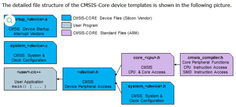

[uquote="ПростоНуб",url="/forum/viewtopic.php?p=3705912#p3705912"]Не получится, так как в CMSIS-Core вообще отсутствуют как класс регистры устройств конкретного МК. Их там нет по определению. Там только регистры ядра ARM. Описание регистров устройств конкретного МК предоставляет уже производитель в заголовочных файлах CMSIS-Driver, которым Вы призываете не пользоваться.[/uquote]
Похоже время для очередной картинки :)
Описание регистров конкретного мк является частью Device Peripheral Access, а тот, в свою очередь, часть CMSIS-CORE Device Files, которые обычно в папке Device и обитают. Опять же если обратиться к "Description of the STM32F10x CMSIS files" от ST, то там написано, что stm32f10x.h - это CMSIS Cortex-M3 STM32F10xxx device peripheral access layer header file.

[uquote="Reflector",url="/forum/viewtopic.php?p=3705934#p3705934"]Описание регистров конкретного мк является частью Device Peripheral Access, а тот, в свою очередь, часть CMSIS-CORE Device Files[/uquote]
Вы все препутали. "CMSIS-CORE Device Files" - это только шаблоны, на основании которых производитель МК пишет драйвера и заголовочные файлы к ним. А результат уже включается в CMSIS-Driver.

[uquote="ПростоНуб",url="/forum/viewtopic.php?p=3705939#p3705939"]Вы все препутали. "CMSIS-CORE Device Files" - это только шаблоны, на основании которых производитель МК пишет драйвера и заголовочные файлы к ним. А результат уже включается в CMSIS-Driver.[/uquote]
Да какая разницы шаблоны там изначально или нет? В Driver тоже есть папка DriverTemplates с шаблонами и что? Когда на основании этих шаблонов вендоры напишут конкретные реализации они к чему будут относится? Очевидно, что к CMSIS-Driver, точно так же реализации основанные на шаблонах из "CMSIS-CORE Device Files" ничем другим не станут, потому ST для вполне конкретного файла описывающего регистры STM32F1 и пишет, что это CMSIS device peripheral access layer header file. И это часть CMSIS-Core, даже на картинки смотреть не нужно, и так понятно, что без регистров периферии никуда, в отличии от CMSIS драйверов, которые вендоры обычно даже не реализуют.

[uquote="Reflector",url="/forum/viewtopic.php?p=3705983#p3705983"]Очевидно, что к CMSIS-Driver[/uquote]
Вот об этом и речь. )
