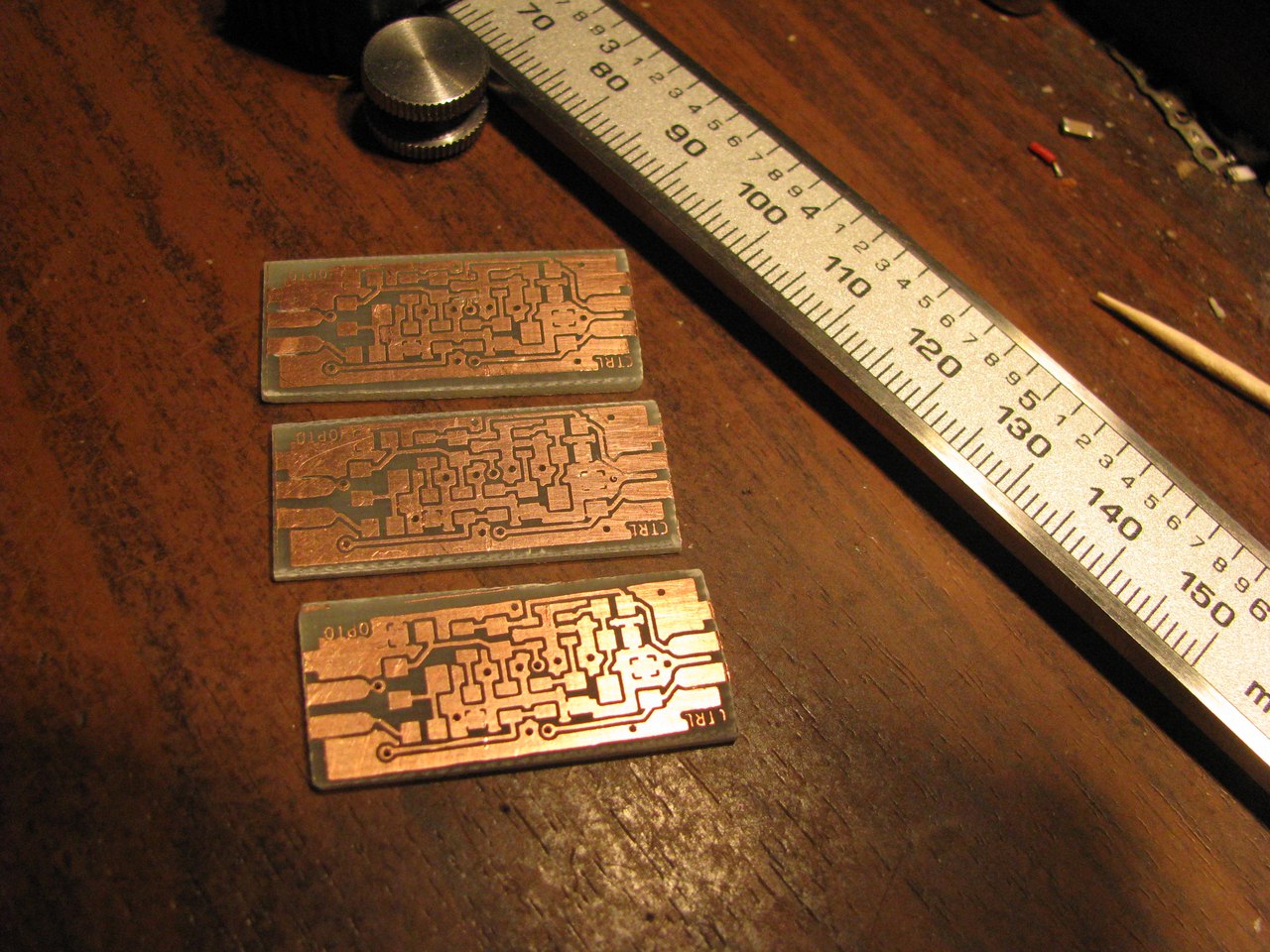

Re: Лазерная установка для засветки фоторезиста от AlphaCrow
Вот и первые платы с моей установки!
Все круто!
Все косяки по части подготовки текстолита, поторопился...
Зазоры 0,3мм, шрифт 1мм.
Лазер 20 мВт, скорость 300, К 0,6.
