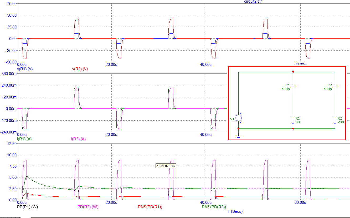

Starichok51 писал(а):какое, на хер, реактивное сопротивление конденсатора на прямоугольном импульсе напряжения? не пиши чушь.
Старичок, вот ей-Богу, иногда лучше жевать, чем говорить
Телекот, в третий раз намекаю про некорректные условия твоего демо-опыта. Ключевой момент упустил - скорость нарастания напряжения.
Сообщения: 19091
Сообщение Starichok51 »
тогда лучше жуй, но только никогда не говори, про реактивное сопротивление конденсатора на прямоугольных импульсах...
Сообщения: 17234
Откуда: Тюмень
Сообщение Slabovik »
Starichok51 писал(а):никогда не говори, про реактивное сопротивление конденсатора на прямоугольных импульсах...
Мил человек, картинку выше глянь.
И перестань молоть херню
Starichok51 писал(а):с увеличением сопротивления конденсатор получит меньше заряд, и мощность в резисторе будет уменьшаться.
:facepalm:

Slabovik писал(а):Телекот, в третий раз намекаю про некорректные условия твоего демо-опыта.
В чём некорректность?

Slabovik писал(а):Ключевой момент упустил - скорость нарастания напряжения
В реалиях она не бесконечность. Замени прямоугольник на трапецию с конечной скоростью нарастания. В вырожденном варианте можешь вообще синус вставить (казалось бы, при чём тут реактивное?) - от реальности будет несколько отличаться количественно, но качественно вполне можно оценить.
Сообщения: 36290
Откуда: г.Мариинск
Сообщение Телекот »
Ну и какая скорость нарастания напряжения при открытии транзистора? Она совпадает с той которую ты задал в симуляторе?
Slabovik писал(а): В вырожденном варианте можешь вообще синус вставить
вот синус здесь явно не канает.
Добавлено after 21 minute 53 seconds:
Вот более реальная схема, правда с одним транзистором. Действительно мощность отличается, но не так кардинально, всего на 7% при разнице сопротивлений в 2 раза.
Если взять полную схему то результат будет не в вашу пользу. Подтасовывать факты не хорошо.
Или опять не корректно? я могу и более полную схему составить.

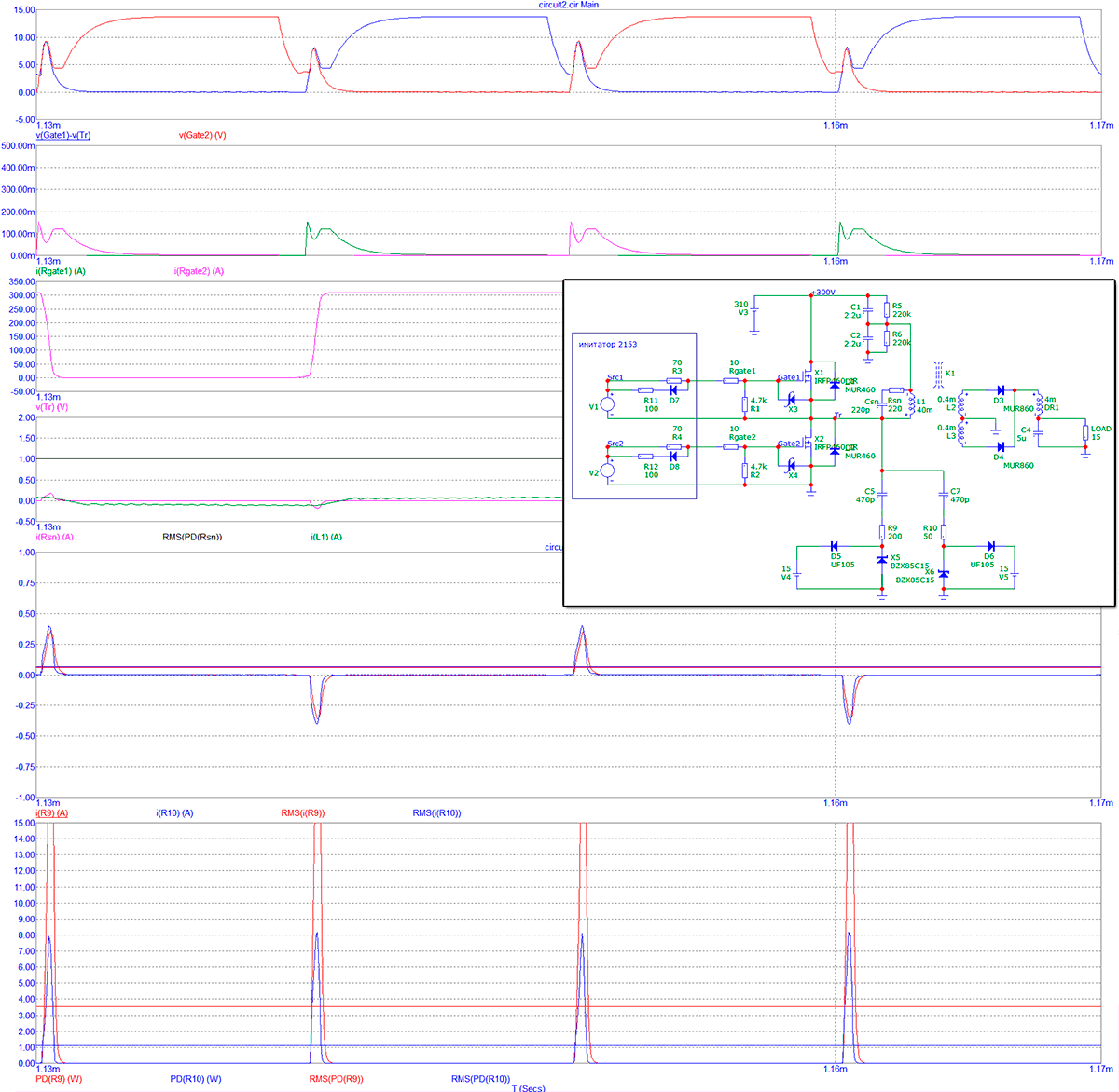

Именно! Подтасовывать - не хорошо. А ты упорно суёшь не реальную трапецию, а кормишь идеально прямоугольным импульсом.
Что такое спектр рассказывать надо?
Даже несмотря на то, что 2153 сымитирована некорректно и получился сквозняк, ситуацию с распределением мощностей это не меняет.
Сообщения: 36290
Откуда: г.Мариинск
Сообщение Телекот »
Вот теперь возьми свою схему и убери нагрузку и выпрямитель как делал автор вопроса.
Поставь затворные резисторы как в схеме у автора.
поставь повторители как у автора. Это всё в схеме для увеличения скорости переключения транзисторов.
Тогда можно будет считать что не подтасовываешь факты. Сразу и мощность возрастёт и всё остальное.

... и всё-равно останется тот же эффект - на меньшем сопротивлении будет меньше мощность. Сравняются они только в полностью вырожденном варианте - при идеальном меандре.
Дурачка уже выключи. Нет в РЕАЛЬНОМ блоке идеального меандра. Рядом не валялся...

Сообщения: 17234
Откуда: Тюмень
Пробовал и неоднократно. Уменьшение сопротивления резистора однозначно снижает его нагрев и увеличивает средний ток в цепи. Такой вот парадокс. Также уменьшается и демпфирование.
Именно это (снизить сопротивление) я и советовал сделать вопрошающему.

Нагрев снижается только если резистор сильно уменьшить до нескольких Ом, а при сопротивлении 50-500 Ом остаётся примерно одинаковым.
Сообщения: 17234
Откуда: Тюмень
"Примерно одинаковым" имеет численное выражение, если уж ты осмелился говорить о законах физики. Даже 10% различия - это различие. И оно не в твою пользу. Осталось только сказать, что симулятор у меня не правильный...
Сообщения: 36290
Откуда: г.Мариинск
Сообщение Телекот »
оставайся при своём мнении.
видно симулятор у меня не правильный и железо не правильное. :cry:
А симулятор свой проверь, только после ИРки поставь повторитель на транзисторах и затворные резисторы на 4,7 Ом поставь, и не нагружай трансформатор.
