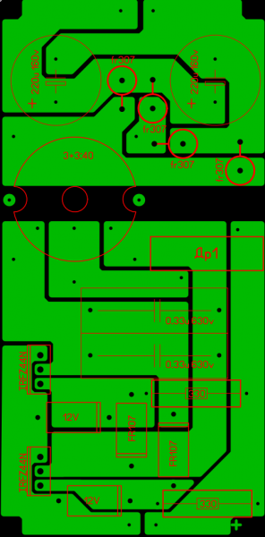

Сламал я свой действующий девайс..
Решил сделать zvs по схеме которую выше выкладывал (без драйвера). Разобрал детали, сделал плату. Собрал всё из тех же компонентов что был в предыдущей схеме: Транзисторы irfz44n, в схеме стоят защитные диоды, поставил вместо них обычные стабилитроны на 12в, все равно у меня питание от 4в литиевого аккума, их можно и не ставить, но поставил, диоды fr107, резисторы 330Ом. Трансформатор тот же оставил, но на выход пока припаял не электролит, а пленочный конденсатор 0,33мф 630в, чтобы замерить что же в максимуме выдаст, если что - перемотать транс... Дроссель на кольце 10х20х6 намотал проводом 0,5 - получилось 63 витка. Конденсаторы пропиленовые MKP, как на схеме. Трижды проверил всё на правильность соединений, полярности... Включаю - на выходе 0. Отключил, четвертый раз проверил - всё верно!!! Включаю, меряю мультиметром выход - 0, вход - 3.3В (просадка с 4,1, ток шпарит ампер наверное5 а то и 10). Тут вижу слегка дымок пошел - сразу выключил. Транзисторы - рукой не возьмешься. Диоды и резисторы - тоже грячие, но меньше. Даже обмотка дросселя теплая. Транс потрогать нельзя - он в броневом сердечнике, за минуту пока я копошился прогреться не успел.
Что я сделал не так?
Печатку прилагаю (вид со стороны деталей)

Что, неужели никаких идей?
Сегодня заменил транзисторы на новые, резисторы поставил 470 Ом 1 ваттные (стояли 0,25 какие были на тот момент). Дроссель помньше с меньшим количеством витков.. При подаче напряжения ток потребления 0,25А, на стоках транзисторов напряжение питания - на обоих. Выпаял стабилитроны. Нифига. Разозлился, выпаял всё, вернулся на той же плате к схеме от "злого шокера". И она не работает!!! Прозвонил - нигде замыканий между дорожками нет... Что-то какой-то полтергейст! Дернул меня черт на этот форум зайти - всё прекрасно работало, нужно было только у транса вторичку отмотать...

В продолжение экспериментов. Переделал я немного разводку платы и перемотал транс (отмотал вторичку - стало 50 витков). Если собирать по схеме от "шокера" на новой плате, то снова всё работает. Но что интересно, без нагрузки в виде выпрямителя с электролитическим конденсатором не выдает напряжение.
Переделываю на zvs, там разница не большая. Меняем диоды на резисторы, эти же резисторы на плюс питания, впаиваем дроссель вместо перемычки и конденсаторы контура. Включаем - не работает! Причем в первой схеме транзисторы сейчас за 5 секунд становятся горячими. Напряжение на выходе 125В - вполне приемлемо. Оставлю этот вариант, т.к. он РАБОТАЕТ. Не знаю почему zvs не завелся.. Думаю что причина в индуктивность трансформатора.. Эта схема применяется любителями получать дугу из ТДС-ов - там и сердечник больше и витков в нем больше.. А может напряжение для запуска не хватает. В общем, если нет предложений по настройке zvs, то оставлю первоначальную схему и просто не буду париться.

Какой zvs, где его схема, что за транс в нем используется - вы разговариваете сами с собой, не находите?)))
Да не делайте вы сразу печатку, обкатайте на куске картона ращные варианты - потом на то что понравится сделаете печатку, хотя если делать нефиг то лишняя работа только в радость)).

Печатка это схема?
Дроссель ставится лишь чтобы ихбежать несимметрии контура. Посередине катушки при ее идеальности половинок дроссель и нафиг оам ге нужен потомумчтоттам потенциал по переменке равен нулю.
Индуктивным элементом с индуктивным характером является именно трансформатор.
Преобразовывать печатку в принципиальную схему "в голове" желания нет.
