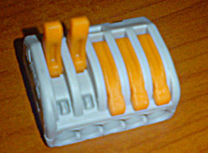

Разобрал все и по своим планам всю схему переделал. Заменил ВАГИ на зажимы.
Вот такие:
К кого есть что-то против них? (кроме цены :) ). Мне они очень понравились.

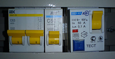

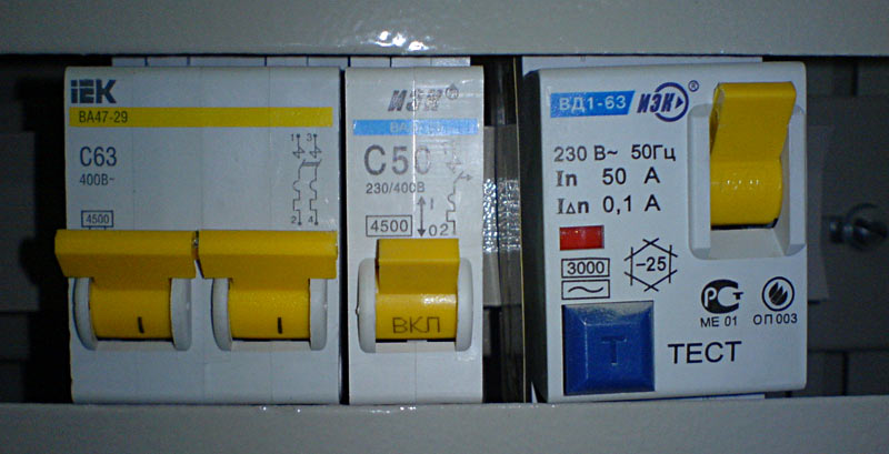

Вот как выглядит щиток в подъезде.
Вопрос: Почему три автомата? Что тут за что отвечает?
При замыкании фазы на землю выбивает самый правый на фото.
(нажмите, чтобы увеличить).
И еще. У меня в щитке в квартире стоят обычные УЗО и два дифференциальный. В чем их отличие от обычных УЗО?

После того, как все развел проверил землю. Если фазу на землю - вышибает сразу. НО! Вышибает не у меня в квартире на щитке, а в подъезде. Квартирные УЗО не срабатывают. Раз 10 проверял - ни одного срабатывания.
Видимо дифференциальник в подъезде побыстрее.... Впрочем у него отключающий дифференциальный ток какой-то некошерный.

artemm
Нафига автоматы на 63 и 50 А? :shock: При перегрузке сперва сгорит квартира, а потом уже может и автоматы сработают :)
Ток срабатывания УЗО - 0,1А. Это уже практически смертельный ток :).
Хотя, если это в подъездном щитке, а в квартире есть свой щиток с нормальными автоматами, то и так сойдёт.
На УЗО есть кнопка ТЕСТ, нажми на неё, если УЗО не сработает, то ффтопку это УЗО. Если сработает, надо искать косяки в схеме подключения.
К кого есть что-то против них? (кроме цены Smile ). Мне они очень понравились.
Это надо смотреть через пару месяцев.
Есть УЗО (Устройство защитного отключения), а есть автомат дифференциального тока. Это то-же самое УЗО, только еще и с функцией обычного автомата.
