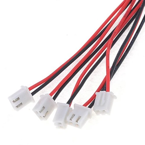

К стати, забыл сказать! Была вроде у меня такая лажа: всё целое - нифига не работает!
Было так: проверил всё, как положено, звука нет в таком же китай-чудище. А пошевелив разъёмы межболчные и разъёмы к колонкам, обнаружил недожатые контакты в разъёме! :kill: То есть провод зачистили, вставили в клемму и недожали! Какое-то время оно работало, пока не подкисла медь в проводе... Я поотрезал нафиг те разъёмы, которые не нужно постоянно отключать и припаял их намертво к плате. То есть удалил само раъёмное соединение! Всё. проблема исключена! :wink:

ВО! Дело было не в боббине! :)))
Такой, чтоль?
Да они бывают пробиваются, особенно когда запаса по напряжению не делают!

Сообщение fagot48 »
Да такой) Блеееен, нахер я вот вчера всё это выпаивал))
