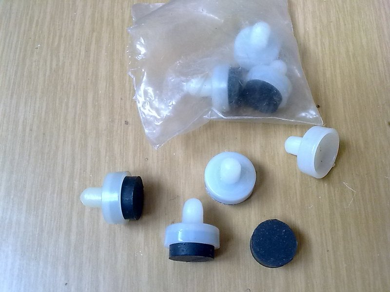

Коли тема про сантехнику, давным-давно лежит такой вроде сантехнический набор/ремкомплект, ещё покойный отец принёс в 90е годы, интересно от чего и для чего он?

Ты троллишь что ли?! :shock: :shock: Все краны имели это в составе! Кран-букса имела шток с отверстием, в отверстие вставлялась эта шняга с резинкой и резинка прижималась к плоскости в смесителе или кране. Советские держатели для резинки делались из латуни, а эти уже кооп из пластмассы.
Именно ее "японскую" Афоня продавал по блату профессору в фильме! :)))

kentgaryk писал(а):Советские держатели для резинки делались из латуни, а эти уже кооп из пластмассы.
Были такие мысли, но терзают смутные сомненья. Бронзовая чашка клапана (держалка прокладки) завальцована в шпиндель. Сама резиновая прокладка крепится винтом к чашки клапана.
А тут резинка просто вставлена в пластиковую чашку.
Плюс для замены узла нужно развальцевать старую чашку клапана из шпинделя.
Да и какой ресурс будет у такой пластиковой чашки...
Тут больше похоже на запорный клапан от бачка унитаза или подобное.
Хотя на бачках другая конструкция...
Сообщения: 32820
Сообщение kentgaryk »
Еще раз говорю - типовой запорный механизм советского крана. Прокладка просто вставлялась и легко заменялась, держатели были всегда из латуни, а это уже КООП-рацуха, на сколько таких хватало не знаю.
