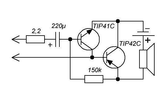

Мнение профи о схеме и замене D718 на П210А-Ш https://www.youtube.com/watch?v=oobljBJgWVE&t=93s

Ну на это ума много не нужно... вопрос был подобную схему для П210.... А умничают обычно кто на что то вообще не способен...

RS1965 Схема из видео - дичь несусветная.
С большим постоянным током через динамик и унизительными параметрами для применённых компонентов.
Вместо TIP42 можно поставить П210, TIP41 - МП37.
Собрать и послушать такое можно секунд пятнадцать (бедный динамик), такого времени должно хватить на понимание существа дела.
