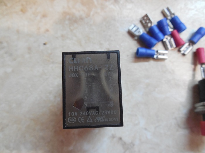

Re: Как не допустить включения устройства ?

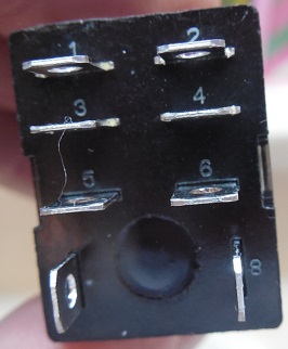

закуплены реле и кнопка. Соберу на днях в какой нибудь мыльнице или распредкоробке,подключу.погоняю на нагрев и т.д. потом отпишусь ,если интересно
Добавлено after 19 minutes 23 seconds:
помогите,пожалуйста поженить схему с выводами реле. Как правильно цифры клемм на схеме расставить,с учетом.что кнопки СТОП не будет .?

реле прозрачное там видно все береш любо НО контакт

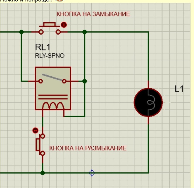

Если без кнопки "стоп"- то вот так:
АлександрЛ, пока сидел прозванивал,уже начертили. Спасибо.)))
[uquote="bondar",url="/forum/viewtopic.php?p=4129873#p4129873"]только не пойму.зачем выключатель ставить ПЕРЕД реле?,Ведь тогда включать свет придется в два нажатия (выключатель плюс кнопка). А если перед нагрузкой поставить,то и нажатие одно и реле не дрочится Или в чем подвох?[/uquote]
А ВЫКЛЮЧАТЬ свет вы как будете?.. А, ну да, вам его выключать не нужно..
Тогда уберите выключатель вообще, и поставьте кнопку "стоп"..
ДО РЕЛЕ выключатель (я так считаю) нужно ставить, чтобы была возможность выключить свет, и при этом обесточивается реле..
Хотя да.. В принципе, у вас реле можно поставить и ДО выключателя, но, тогда реле будет включено ПОСТОЯННО, и при этом оно будет потреблять около 1 ватта электроэнергии, или 8,7 киловатт*час в год- около 60 рублей в год..
у меня же к этой схеме будет на нагрузке не лампочки .а блок дистанционного управления (БДУ) светом,а потом уже лампочки. Поэтому БДУ всегда под напругой . А вот когда приду в гараж ,то смогу щелкать светом выключателем перед самыми лампочками . Все логично...
АлександрЛ, вы правильно мне нарисовали.??
У меня в гараже при этой схеме автоматы вырубаются сразу. КЗ
Проверяйте, что и как вы соединили..
Вот схема с нумерацией контактов- если, конечно, я правильно разглядел, как они соединены внутри реле-
зы.. А просто - если релюшку контактам катушки подсоединить к сети- реле "шёлкает"?
