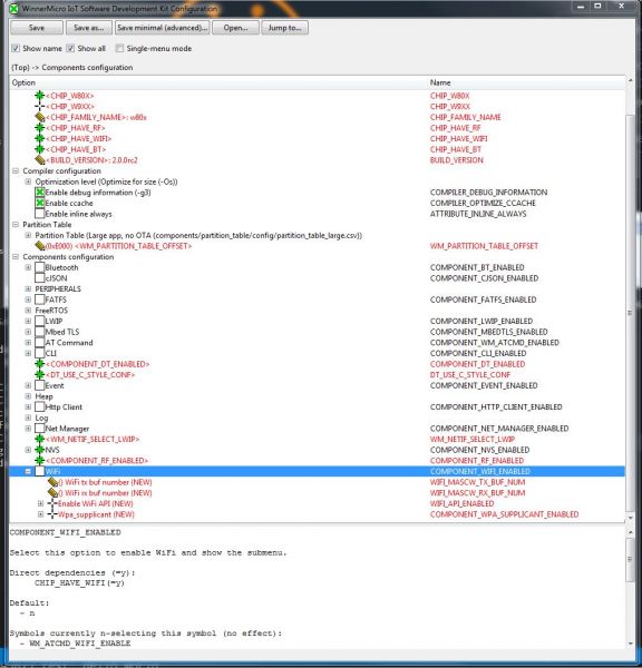

Re: А W801 все еще никак не запрограммировать, или уже есть
Привет единомышленники! С наступившим
Для меня это новогоднее безумие даром не прошло, и, в состоянии нирваны,
наконец удалось собрать аддон для Arduino IDE на базе W800-SDK v 1.00.10
для платы HLK-W801. Кто желает побаловаться альфа-версией, вам сюда:
https://cloud.mail.ru/public/gxAD/BKxB6hH54 будет лежать неделю.
Для виндовоза необходим дополнительный батник build800.bat, нужно положить
в папку tools основного пакета.
Основной анонс сделаем на гитхабе board707 после завершения адаптации
ванильного Arduino_Core к новым условиям.
Кто хочет, но не справился с прикручиванием аддона - пишите.
Объясню подробно как это сделать
Текущая версия поддерживает ADC,GPIO,PWM и I2C в wiring style + rtos
Остальное позже.
Для особо увлеченных вся мощь SDK, в т.ч wifi/ble в вашем распоряжении
и в привычном окружении Arduino IDE. Я второй версией пользуюсь, удобно
в недра SDK погружаться.

Привет!
По рецептам от китайских товарищей провел эксперимент по изменению карты памяти... Работает, но возможны побочные эффекты с организацией файловой системы для встроенного WEB сервера.
Пока не проверял.
Суть изменений сводится к следующему... смотрим на оригинальную карту
Видим что реально под прошивку контроллера выделяется блок 0x80D0400 ~ 0x81E0000
А это значит что объем прошивки не может быть более 1087 кБ. Причем сам sdk занимает около 700 кБ. В итоге, под пользовательский код останется 387 кБ. Маловато будет...
В некоторых случаях можно задействовать ОТА область отказавшись от прошивки по воздуху. Но для этого нужно сместить Image Run Area и Run Image Header в адрес 0x8010000
Собственно это я и сделал.
Аддон для Arduino IDE лежит неделю здесь
https://cloud.mail.ru/public/X6Jv/Jd5PLHhTs
Положить в скетчбук Arduino/hardware
