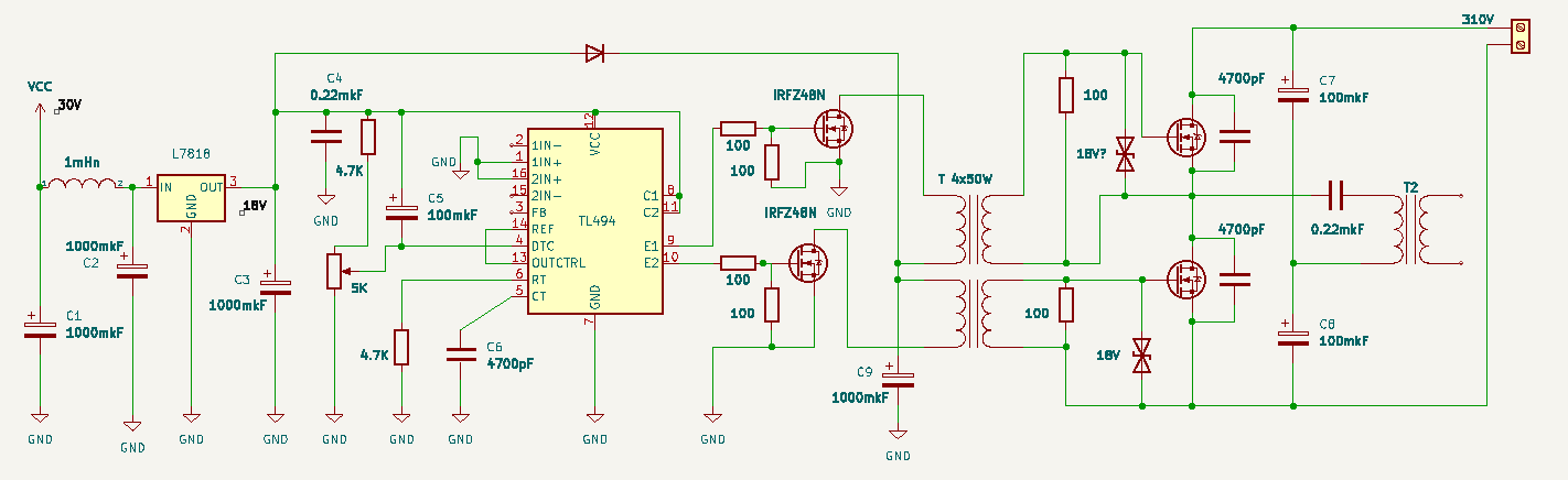

где ошибка? регулятор на TL494 и полевике

По моему мнению в этой схеме будет стабилизироваться напряжение не на выходе, а на полевом транзисторе. То есть напряжение между минусом 50в и минусом нагрузки. Жаль нет модели ТЛ494.
Re: где ошибка? регулятор на TL494 и полевике
Верно думаешь. Ну я еще не встречал работоспособную схему от данного товарища. Может просто плохо искал.

Проще всего включить п-канальный мосфет в плюс с запиткой затвора через тгр, первичку которого включить по схеме косого моста прямо на выход 494. Остальное сделать по классике. Там кольцо для тгр прокатит 10 мм, изоляции то не надо. Хера там выдумывать.

в регулировке и по моей схеме меня удовлетворяет. только схем стабилизации по обратной связи,.. не пойму где класика а где эгзотика.
и.. п канального нет у меня именно на столько высоковольтного.
деффицит так сказать.

п-канальный это N-канальный - это IRF44, IRF250, IRF740..... и остальная распространенная муть.
Классика это когда поцикловки нет, т. е. нет выключения/ограничения по току ключа в каждом цикле.

Схема косого моста работает при заполнении меньше 50%, если заполнение станет больше то кольцо не будет успевать размагничиваться и войдёт в насыщение.Килиманджаро писал(а):Проще всего включить п-канальный мосфет в плюс с запиткой затвора через тгр, первичку которого включить по схеме косого моста прямо на выход 494.
А вот стабилизацию действительно нужно делать по классике, а не по килемонжарски.Килиманджаро писал(а):Остальное сделать по классике.
Для адекватного выбора схемы нужно хотя бы знать конечный результат, чего хотите добиться.
Пределы регулировки выходного напряжения, максимальный ток, в каких пределах меняется входное напряжение.

а давайте будем держать мочу при себе
не раз повторяют схему: http://radiohome.ru/news/moshhnyj_blok_ ... 6-05-10-63
ну, у меня для питания шимки отдельный малогабаритный траф на 30 вольт, он до пол ампера дает без капризов,
так как устроить класическую обратную связь вот в эту схему:
и хватит ли 7818 и для шимки и для полевиков?

Даже схему перерисовать нормально не могут. Зачем лишние резисторы и конденсаторы?
Топикатор просто ху...ерундой страдает.
Производители полупроводников стараются уменьшить паразитные ёмкости, а наши долбо.... их в схемах увеличивают.

Что-то меня смущает такое управление ключами первичной стороны.
И немного непонятно, тут цель получить изолированное напряжение? Просто зачем 7818 питает ключи неясно

Хреновое управление, в мертвое время ключи удерживаются закрытыми только резисторами, во время открытия ключа возможен сквозной ток (эффект миллера).
ТЛкой управлять ТГРом лучше так.
Трансформатор 2:1:1
Трансформатор 2:1:1
