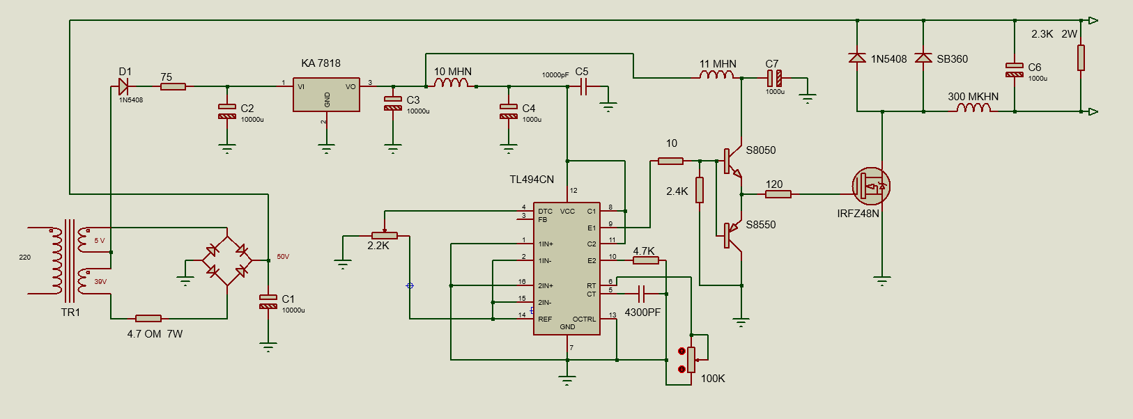

где ошибка? регулятор на TL494 и полевике
rhouland4
Сообщения: 592
Зарегистрирован: Вс апр 01, 2018 08:41:30
Откуда: Литва
Сообщение rhouland4 »
на выходе все 50 вольт и нет регулировки.
шим работает, 59 киллогерц, усилитель по току также выдает импульсы скважностью от 0 до 90 заполненем.
регулировка по скважности есть.
но на выходе всегда 50 вольт.

Sunwheel
Сообщения: 51
Зарегистрирован: Вс апр 21, 2024 02:07:03
Re: где ошибка? регулятор на TL494 и полевике
Сообщение Sunwheel »
у вас грубая ошибка и с каналом полевика и с драйвером его затвора

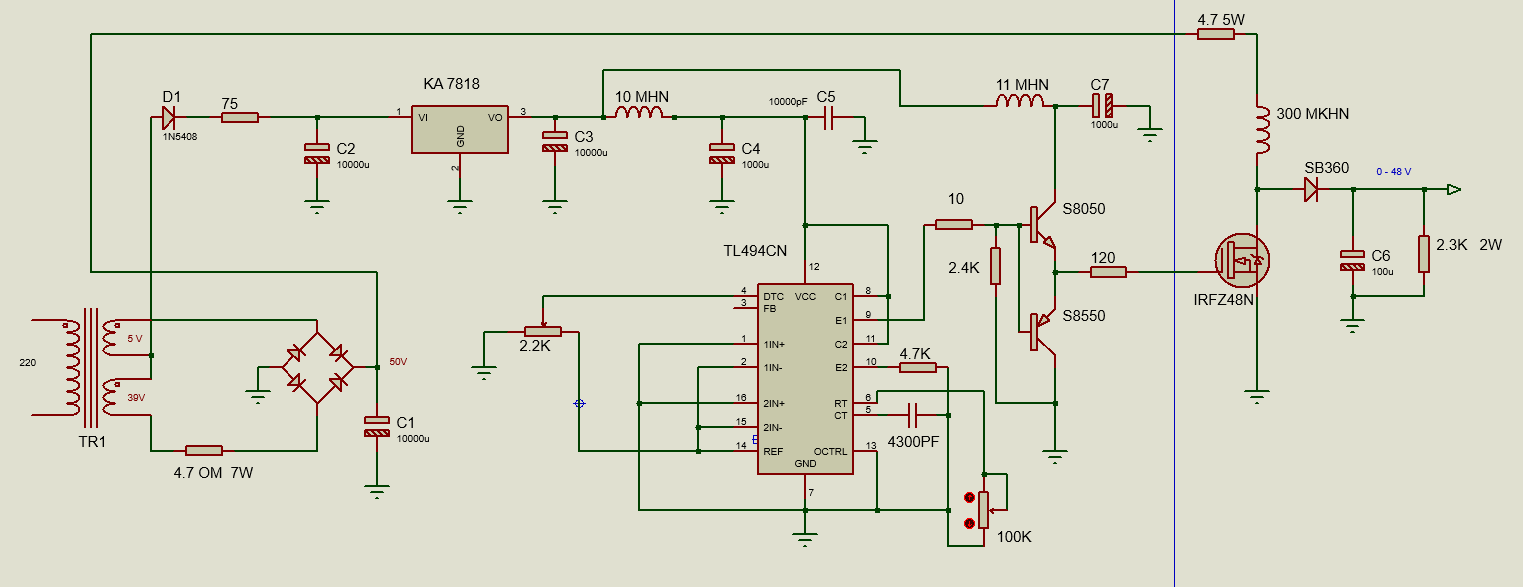

далее собрал по такой схеме:
полевик IRFP 260N приказал жить не долго. ну и земля ему пухом.
поставил IRFZ 48N.
по цепям питания запихал два мощных резистора по 4,7 ом,
на затвор от драйвера повысил до 120 ом,
сам затвор двумя двухполярными стабилитронами по 19 вольт обезопасил.
схема работает. когда нет импульсов- на выходе 50 вольт.
при появлении и увеличении скважности - напруга на выходе успешно уменьшаеться.
но резисторы оба по 4,7 ом накаляеться до безобразия.
за место катушки на кольце ставил 10 раз меньше индуктивность - так помер IRFP 260N
теперь на 300 микрогенри. н тоже сильно грееться.
работает, но как снять перегрев?

Sunwheel
Сообщения: 51
тут вы начудили....как-то непонятно, что и сказать....полное отсутствие понимания принципа работы схемы...затвор с транзистором согласовали правильно (кроме 120 Ом), а вот дальше получился повышающий до безумия преобразователь с соответствующим вылетом транзистора (если 120 Ом сделать нормальными 10)...(((
в Радио 2005-09 есть похожее построение понижающего преобразователя....когда у вас был полевик "вверху", то получали регулируемое напряжение от минуса, если ставить полевик в минусовый провод, то понижающий преобразователь получится относительно +50 (т.е. от входного плюса)

rhouland4
Сообщения: 592
Откуда: Литва
да, нашел журнал Радио 2005. 9
а понимание схемы, конкретно в моей последней так полевой транзистор открываясь импульсами от драйвера,
противоположным током гасит ток претекающий в накопительном дроселе.
а греется у меня изза перенасыщения этого дроселя и вообще хотелка в 50 вольт
для IRFZ 48N это слишком, как бы такие пирожки,..

вот очередная доработка, уже красиво регулируется с ноля до 50 и грееться только сам мосфет а не резисторы или дросель!
помогла схема из радио.
еще можно наглядно менять частоту, например
12 вольт, 1 ампер. при 1 килогерце - мосфет вообще холодный
поднимаю частоту и уменьшаю скважность. тоже 12 вольт 1 ампер, но 10 килогерц - мосфет уже 60 градусов
при 33 килогерцах мосфет аж 80 градусов. ну, транзистор на плохом теплоотводе и через слюду.
минусы у низкой частоты - труднее фильтровать. и килогерцовый писк дроселя жену сводит с ума.
а у высокой - нужно охлаждение посерьезнее.
там резистор в цепи затвора надо аж 7.5 киллоома, на схеме забыл переписать.
можно и с малоомным резистором, но тогда скважность меняется очень резко.

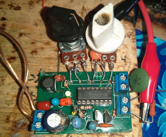

ладно, уговорили. пожертвовал легкостью регулировки. поставил на затвор 24 ома.
и да. транзистор даже на высоких частотах не греется. ну, и не больно было.
боялся за драйвер на S8550 S8050, что малое сопоротивление будет перегружать.
но зря, ни шимка ни драйвер не перегрелись:
выбрал частоту 32 килогерц. интересно если дросель с 300 микрогенри
уменьшить до каких 30 ... старине IRFP260N это не поздаровалось..
