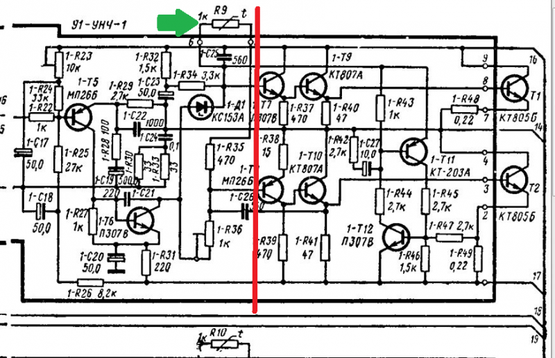

Вега 002, помогите с ремонтом.

КТ601, КТ602
А при небольших напряжениях в пределах 30 В - и КТ315Г пройдет.

Сообщение AlexS28 »
Спасибо КТ602 имеются в наличии, попробую поменять, методом исключения.

Сообщение AlexS28 »
Заменил транзисторы полностью, изменений в работе нет.
Ткините пальцем, плиз, где на схеме, ' Задающие цепи и цепи стабилизации режимов" ?

Сообщение Николай_С »
[uquote="AlexS28",url="/forum/viewtopic.php?p=4655352#p4655352"]Ткините пальцем, плиз, где на схеме, ' Задающие цепи и цепи стабилизации режимов" ?[/uquote]Пальца в графическом редакторе нет, поэтому ткнул зелён6ой стрелочкой в цепь стабилизации режимов, а левее красной черты находятся задающие цепи:
К стабилизирующим цепям также можно отнести каскады на транзисторах 1-Т11, 1Т12, хотя, это больше цепи защиты от перегрузки.

Сообщение AlexS28 »
Спасибо

Сообщение AlexS28 »
R49 и R48 2Ома, на схеме 0.22., работает). Всем не равнодушным большое МЯУ !
