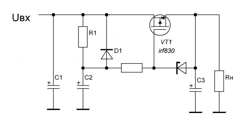

AlexS4, вот "схема Крыницкого", где параллельно R1 (на рисунках Телекота) включен диодик катодом к плюсу питания, позволяет выставлять "чуть выше мин. значения" автоматически, не образовывая никаких дополнительных делителей. На С1 в любом случае получается "минимум на входной банке + падение на диоде"- все что выше стекает через диод в питание.
Пробовал тогда получается большое падение напряжение и не регулируется не чем, резистором можно установить какое нравится. Да и характеристика получается сильно мягкая, выходное напряжение сильно зависит от нагрузки как в варианте с биполярниками.

Окей, вернемся к схеме Телекота.
На входе (точнее, на банке С1) у нас присутствует некоторое пульсирующее напряжение, от Umin до Umax.
Мосфету вообще без разницы что у него на Стоке. Ему важна разность потенциалов Затвор-Исток (Uз-и), в соответствии с коим регулируется "толщина" индуцированого канала и его сопротивление.
Падение на мосфете- это падение на сопротивлении канала. Сопротивление канала определяется напряжением Затвор-Исток, от напряжения на Стоке не зависит.
Фухх...
Uнагрузки (Uн), грубо говоря, не может быть больше Umin- поскольку излишки тогда стекут во входную банку через внутренний диод мосфета. Условно будем считать что падения на нем нету.
Какое нужно Uзатвора относительно "земли" (Uз)- вот вопрос.
Если Uз достаточно велико в абсолютном смысле, то [Umax - падение на транзисторе] вполне может превысить Umin (если входная банка мелкая)- тогда пульсации спокойно полезут в нагрузку. Туда (через открытый транзистор), и Сюда (с выходной банки через внутренний диод).
То есть Uз не может быть больше Umin + некоторое напряжение, достаточное для поддержания канала определенной ширины. Иначе пульсации. Uпороговое, то есть минимальное чтоб канал вообще появился- это 2 вольта по даташиту. Скорее всего потребуется чутка больше, при пороговом канал совсем дохленький.
Окей, резистивный делитель. Такое себе. МЛТ-0,5 как минимум- чтоб выдерживало "высокие вольты". Габаритные размеры уже не радуют. Номиналы стандартного ряда- не радует. Отклонения от номинала- не радует. Ставить подстроечник- тоже не радует, бо это надо минимум СП3-38, из-за "высоких вольт" опять-же. Габариты! Да еще потом эту фигню по отсутствию пульсаций отстраивай. А с другой нагрузкой опять перестраивай... Для разных нагрузок ширина канала-то разная будет.
Крыницкий решил эту проблему тупо в лоб- повесив диод параллельно R1. Гениально- Uз уже не превысит Umin (если считать что на диоде ничего не падает), "лишнее" напряжение с С2 тупо стечет во входную банку. Uн уже ни при каких условиях тоже не превысит Umin- и пульсации в нагрузку точно не полезут. Но так теряется как минимум 2 вольта (как минимум порогового напряжения), а фактически даже больше.
У меня при моделировании схемы Крыницкого (с диодом) при входной банке 100мкф, а выходной 200 мкф падение на транзисторе прыгает от 4 до 16 вольт синхронно с пульсациями (не удивительно!), а напряжение Uз-и постоянно- примерно 4.4 вольта. Менял нагрузку: для нагрузки в 500 Ом- почти 4.8 вольта. Для нагрузки 60 КОм (корректор, который жрет 5 мА всего)- Uз-и не упало ниже 4х вольт.
Иными словами- хотелось бы "отжать" в нагрузку еще пару-тройку вполне себе полезных вольт, заодно транзюк меньше греться будет (хотя он и так не греется).
Схему Крыницкого можно допилить до совершенства:
Предлагаю тупо впендюрить последовательно с диодом какой мелкий стабилитрон, примерно на 3.3 вольта- чтоб наверняка. Типа КС133- таким образом получим почти искомое Uз. Просто стабилитрон без диода- низя, у него прямая проводимость есть- замыкает R1. А вот с диодом самое то! Хотя существует в мире еще такая штука как "стабистор"- диод с фиксированым падением на переходе в прямом включении, но бывают ли стабисторы на 3 вольта- вот не знаю.
Селеновый 7ге3а вроде на 2.3 вольта...
По моделированию у меня Uн выходит как раз совсем чуть-чуть меньше Umin, примерно на вольт.
Думаю, больше из этой схемы ничего не выжмешь. Пульсации обрезаны, потери минимальны- ну и хвала Ктулхе!
Извиняюсь за словоблудие. Я понимаю что вы тут все умные и все это знаете, но мне так думать легче. Я также понимаю что три вольта погоды не сделают- просто люблю когда всё идеально.
Если кто дочитал до этого места: еще вопрос по защитному стабилитрону меж затвором и истоком. Мощность как определить? Все тот-же Крыницкий аж Д815 впендюрил, а я у себя нашел КС175 и КС182- но они слабенькие. Или сгодятся?

Opamp, а попробуй смоделировать _вместо_ R1 - зенер на 5..15V и вуаля! (анодом к референсному конденсатору, чтоб он заряжался до более низкого чем V_C1_max) можно для защиты этого зенера от токов - последовательно с ним резистор на 100R.
это лучше чем диодом резко разряжать референсный конденсатор, по сути насильственно пропуская любую резкую просадку даже там, где fet еще мог отработать без нее.
можно наглядно смоделировать на импульсной нагрузке, напр кроме просто резистора + 1k резистор через fet, на затвор которого подаем меандр 10V 1Hz.
кстати и делителю для fet не нужно 0.5W!!! 330k сверху и 10M параллельно референсному конденсатору. 0.25W (300V надежно держат в комнатных условиях обычные выводные 025W металлопленочные резисторы) если smd то 1206 по 2 последовательно будет супер надежно, они всеравно крошечные по сравнению с выводными.

AlexS4, по-любому этот "зенер" должен быть на большее напряжение, чем размах пульсаций- а размах зависит от входной банки и нагрузки. Так что не вариант. Либо пульсации, либо лишние потери- "в тютельку" так не попадешь. Плюс лишаемся "плавного пуска".
300 вольт- это впритык, а я люблю чтоб с запасом- потому МЛТ-0,5.
А ты пробовал резистор ставить как я говорил?
С чего такое заявление что 2в, пороговое напряжение может быть от 2 до 4в по даташиту. Мне не попадались с пороговым напряжение менее 3в. Стабилитрон поставить можно но его сложней подбирать чем резистор, резистор можно подстроечный поставить.Opamp писал(а):пороговое, то есть минимальное чтоб канал вообще появился- это 2 вольта по даташиту.
и чтоб сопротивление канала вменяемое еще вольта 2-4 , в сумме это 4..8 ато и 10+V
сколько конкретно - зависит от экземпляра транзистора и тока нагрузки.

Телекот, вы предлагали "установить резюком падение на мосфете больше размаха пульсаций".
Смысл? Те же яйца, вид сбоку. Схема сразу утратила универсальность- поскольку номинал резистора надо подгонять под конкретный размах конкретных пульсаций, при конкретном напряжении, конкретной банке и конкретной нагрузке. Аналогично "поставить стабилитрон вместо R1"- надо подгонять по месту, с учетом конкретных условий.
А вариант Крыницкого абсолютно универсален- пульсаций в нагрузке не будет хай там что!

AlexS4, да не важно какое там падение. Оно вообще не const, кстати. Задача фильтра- отфильтровывать пульсации. В совсем простом виде: "сделать так, чтоб напряжение на нагрузке было меньше или равно минимальному напряжению на входной банке". Лучше- когда равно.
Потому что сделать больше- затруднительно, хотя тоже возможно, наверное...

Opamp, если хочется тютелька в тютельку то полюбому прийдется подгонять под экземпляр fet в любой разумно усложненной схеме. я выше дописал.
AlexS4, ну, я просто задался целью "максимально приблизиться к тютельке, при максимальной универсальности и минимальном геморрое". Чисто разминка для мозгов. Вроде удалось... Так-то ясно что тютелька недостижима.
Поставил другой транзистор нужно подбирать стабилитрон.
Если резистор будет построечный, выставил его при максимальной нагрузке и всё. и напряжение на выходе будет намного меньше зависеть от нагрузки. А то оно будет плавать в такт музыке. Хотя кому что нравиться, на вкус и цвет..
