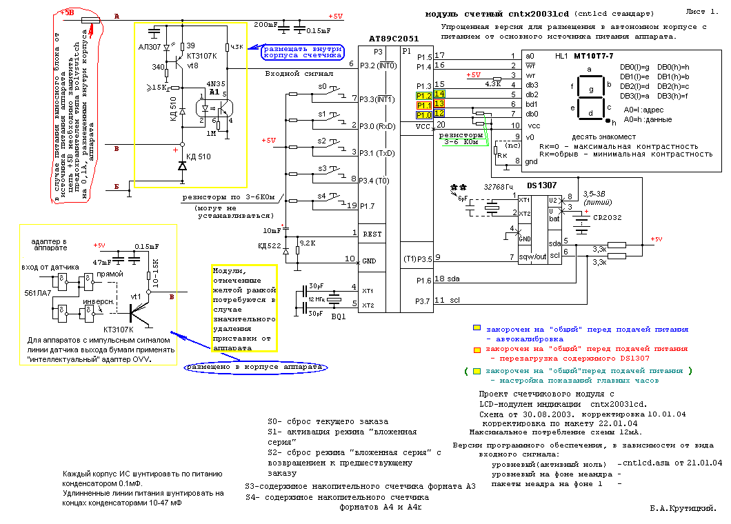

В далекие времена (2001-2002) делал "счетчик заказа" для копировалок.
Подсчет и сортировка по формату вылезших их копировального аппарата листиков плюс функция "вложенного заказа" и прочее (включая суммарный накопитель с момента первого включения, часики побочным эфектом)...
Тогда еще на АТ89С2051 + DS1307 и ЖКИ МТ10Т7-7...
https://img.radiokot.ru/files/20529/3o3195xyfn.GIF
НОСТАЛЬЖИ...
8)
