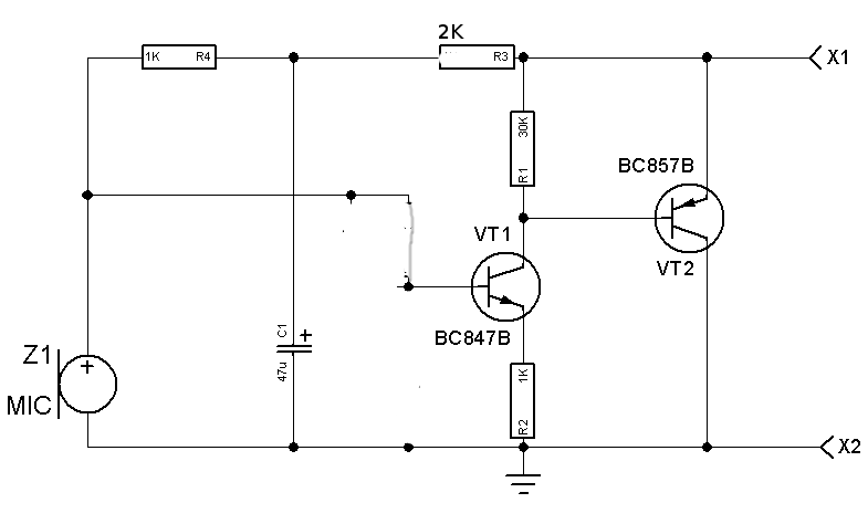

сказали c547c подходит по табличке собрал не работает. где схему посмотреть?

nuber писал(а):сказали c547c подходит по табличке собрал не работает. где схему посмотреть?
http://radiokot.ru/circuit/audio/amplifier/40/ - 1 транзисторный вариант.
http://radiokot.ru/forum/viewtopic.php?p=911843#p911843 - 2 транзисторный с повышенным усилением
Последнюю можно упростить, выкинув C2, R6, R5 и заменив R3 на 2 килоома. Примерно Вот так
amp20-1_multi.rar
Печатка упрощенной 2 транзисторной схемы. Номиналы на рис. в сообщении http://www.radiokot.ru/forum/viewtopic.php?p=929268#p929268
(9.97 КБ) 2150 скачиваний

хотел компьютерный микрофон подключить к усилителю через эту штуку, собрал прикрутил не работает ((

А у вас в усилителе фантомное питание есть для этого микрофона?

nuber писал(а):хотел компьютерный микрофон подключить к усилителю через эту штуку, собрал прикрутил не работает ((
Как сказал товарищ к обычному усилку он не подключится. Потому как фантомного питания в нем нету. В компьютере есть, а в обычном - нету.
Выход - организовать это фантомное питание. Фантомное питание представляет из себя резистор, обеспечивающий ток миллиампера польтора, подключенный к микрофону. Подключать его нужно от плюса Вашего усилителя к микрофонному входу того же усилителя. Резистор рассчитать по закону Ома. Это в случае использования схемы с усилителем.
Если хотите подключить просто один капсюль (компьютерный микрофон) - то возможно понадобится дополнительный стабилитрон вольт на 5, что бы ограничить напряжение и не спалить микрофон напряжением питания усилителя, и конденсатор, для уменьшения шума этого самого стабилитрона, ну и резистор для ограничения тока через стабилитрон.
Если то о чем я написал непонятно - попытайтесь поискать похожие темы здесь на форуме. Там возможно есть готовые темы. Не удастся найти - пишите. Попробую нарисовать.
Кстати, возможно Вам не имеет смысла собирать этот усилитель. Питания у Вас в усилителе навалом. Берете ОУ и собираете например по схеме http://radiokot.ru/circuit/audio/amplifier/10/ или
http://radiokot.ru/circuit/audio/amplifier/32/. Но питание капсюлю все равно нужно обеспечивать.
