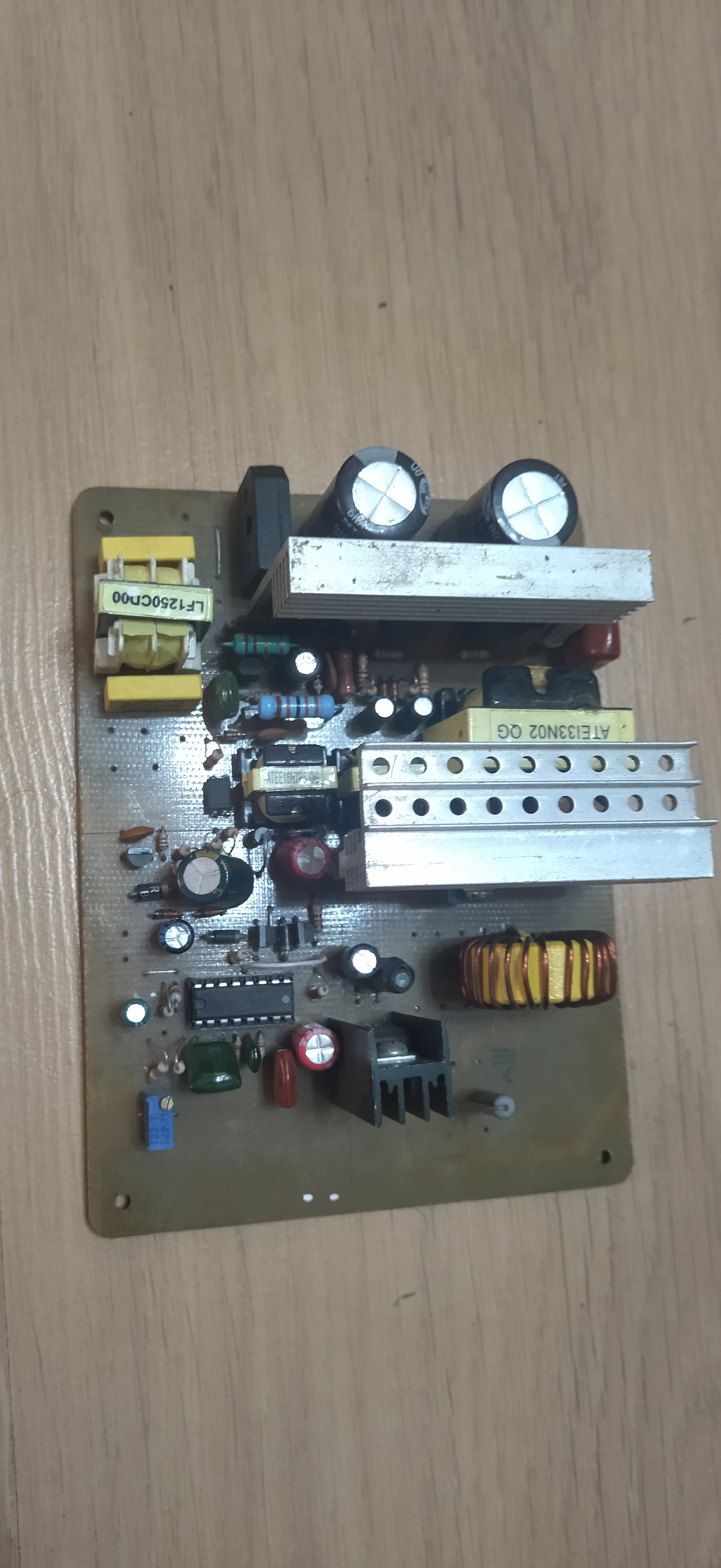

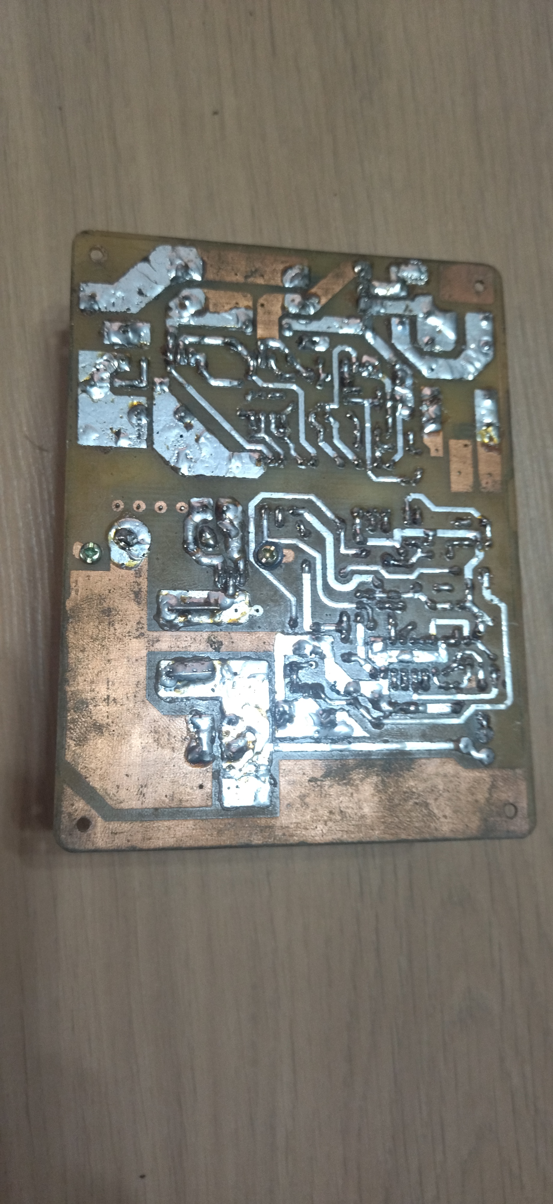

Добрый день! Подскажите в БП силовые транзисторы 13009 должны быть изолированны от радиатора или нет? у меня изолированы прокладками(без термопасты) и втулками, дал нагружку побольше, максимальную 10А, горит один или оба силовых транзистора, втулка плавится под болтом. Болтами прижаты хорошо, протянуты.
Сообщения: 101
Зарегистрирован: Пн май 06, 2024 08:17:49
Откуда: Катайск
Сообщение Nilas »
Проверить эти элементы. Транзисторы через прокладки с пастой. Принудительное охлаждение.
Из практики: полудохлый один из двух нижних по схеме диодов; полудохлый один из двух нижних транзисторов; нашел с помощью осциллографа. Также высыхал (или внутренний обрыв) верхнего по схеме конденсатора в фильтре. Тут определяется замером емкости.
Сообщения: 228
Зарегистрирован: Пн окт 04, 2010 11:55:41
Сообщение neid »
[uquote="Nilas",url="/forum/viewtopic.php?p=4741315#p4741315"]Проверить эти элементы. Транзисторы через прокладки с пастой. Принудительное охлаждение.[/uquote]
Последние живы оказались, выпаял прозвонил, все хорошо. Открываются и закрываются оба. Добавлю пасты, был убежден - что если есть прокладка, то паста тут уже ни чем не поможет. Охлаждение тоже есть.
Причина крылась в другом, есть наводки/помехи на управляющий провод от МК что идет на 2 ногу tl494. Обрезал землю на плате, теперь что идет на мк питается от земли что в непосредственной близости к 7 ноге tl494, хочу еще в экранироваым МГТФ это дело пробросить. Все транзисторы и т.д. силовое питается от земли что приходит с выхода БП. Помехи исчезли, поведение тоже стало нормальное. Убрал вольтодобавку на питание tl494 - что идет с выхода БП через сопротивление в 22 Ома и диод, только от дежурки. Остались писки дросселя, ну это думаю подстрою RC цепочками между 2 и 3 ногой, а так же между 15 и 16 ногами tl494.

[uquote="Foma",url="/forum/viewtopic.php?p=4742095#p4742095"]Тогда без осциллографа не обойтись.[/uquote]
Больше всего напрягает вот этот момент в виде провала на осциллограммах 8 и 11 ноги под нагрузкой, который растет заметно с увеличением тока нагрузки. В "горячую часть" не лезу пока, с измерениями не особо имею представления и опыта как делать без развязывающего трансформатора. Но работает БП вроде норм сейчас, для ЗУ параметры 16В 10,5А держит спокойно и не греется сильно, теплый 35-40 градусов под обдувом, нет свистов/тресков от БП, наводки на управляющий провод тоже победил, схему свою скину чуть позже дорисую. Чуть свист слабо слышный в районе от 2,5В до 4В пока ПИД регулятор поднимает напряжение, дальше тишина. Куллер громче работает, перебивает.
