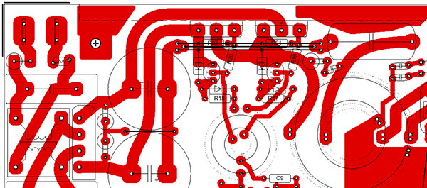

Хочу всё-таки довести до ума свою печатную плату на IR2153 и двух парах irf740. Печать на прошлой странице работает, но не даёт спать спокойно. Перерисовал. Что сделал:
1. Попытался развести силовую землю с землёй IR и её обвязки.
2. Сузил площадь петли вч-тока по входу до минимума.
3. Попытался более удачно подключить плёночные конденсаторы в делителе.
4. Вывел участок платы управления из полного охвата дорожками с вч-токами.
Что беспокоит:
1. Не могу уйти от перемычек у транзисторов для односторонней печати.
2. Не могу избавиться от ощущения, что несмотря на все старания получилось полное дерьмо.
Буду очень благодарен за критику и замечания.

Вроде-бы, вывод 4(COM) красиво соединять напрямую с истоком нижнего плеча.
Я ничего дурного в вашей плате не нашел.
Лишь зазор между холодной и горячей частями обращается к нам с наилучшими пожеланиями.

Ничего страшного и плохого в перемычках нет,посмотри любые платы промышленных ИИП,например компьютерных,сколько там перемычек.
Карбофос, вы правы, исправлю. Спасибо за дельные замечания.
dmitry287. я просто решил максимально жёстко подойти к качеству разводки. Компьютерные блоки да, так и сделаны. Но если их нагрузить долговременно спиралью или резистором на 500 Вт., то они могут и пределы Солнечной системы покинуть
А я так хочу - не выдержал час на всю катушку - значит дерьмо
Я имею в виду, что перемычка - это большая индуктивность по меркам импульсной техники, особенно мощной. Значит куча паразитных явлений. А вот насколько сильно они скажутся на работе на полную - вопрос для меня. А в этих конкретных местах, куда я их воткнул - тоже вопрос.
Заблуждение. Не более, чем такой же проводник печатной платы. Тем более, что рассматривать кусок проводника в одиночку нет большого смысла просто из-за того, что ток всегда ходит по кругу и интересует индуктивность всего круга, а не его какой-то избранной части.mike000 писал(а):перемычка - это большая индуктивность по меркам импулсной техники, особенно мощной
И второй момент - от площади этого круга зависит такой явление, как наводки на соседние узлы. Не нахожу большего безумства, чем располагать силовые проводники в кольцо по периметру платы - это наихудший вариант из всех возможных.

Карбофос абсолютно прав. Минус питания микросхемы взят не с того места. Нужно брать его прямо с истоков нижних ключей
Slabovik, да, я понимаю, криво сформулировал мысль. Имел в виду как раз случай, когда перемычка рассматривается отдельно, то есть вся дорожка является перемычкой. Собственно вопрос в том, насколько можно запоганить длинный широкий проводник короткой тонкой перемычкой. И есть ли общие рекомендации на этот счёт. Из Ваших слов делаю вывод:
1. По фигу где стоит перемычка, припаяна к выводу транзистора или выводу сетевого разьема, роль играет только индуктивность всего контура, в котором протекает ток.
2. Широкий печатный проводник + короткая перемычка = сойдёт.
Узкий печатный проводник + длинная перемычка = пора завязывать с электроникой.
Всё так?

сразу бросается в глаза большая ошибка - управление нижним плечом проведено ОГРОМНОЙ петлей по силовой шине. проследи путь от 4го вывода микросхемы до повторителей/истоков. получается путь через пол платы.
Кто заставляет перемычку делать тонкой? Предусмотри отверстия под два-три параллельных проводника.mike000 писал(а):длинный широкий проводник короткой тонкой перемычкой

Slabovik в принципе да, так я и сделаю. Спасибо за наводку, хорошенько погуглил теорию, и всё в голове встало на свои места.
[uquote="Fuser",url="/forum/viewtopic.php?p=3528458#p3528458"]управление нижним плечом проведено ОГРОМНОЙ петлей по силовой шине[/uquote]
Я поэтому всегда и выкладываю свои платы на обозрение, потому что от долгого всматривания в печать по мере рисования глаза настолько замыливаются, что я транзистор от конденсатора не отличаю, и вообще забываю для чего я рисую эту плату
А уж то, что я решил разделить земли, а 4-ю ногу забыл переключить на силовую землю, я и под страхом смерти не вспомню.
