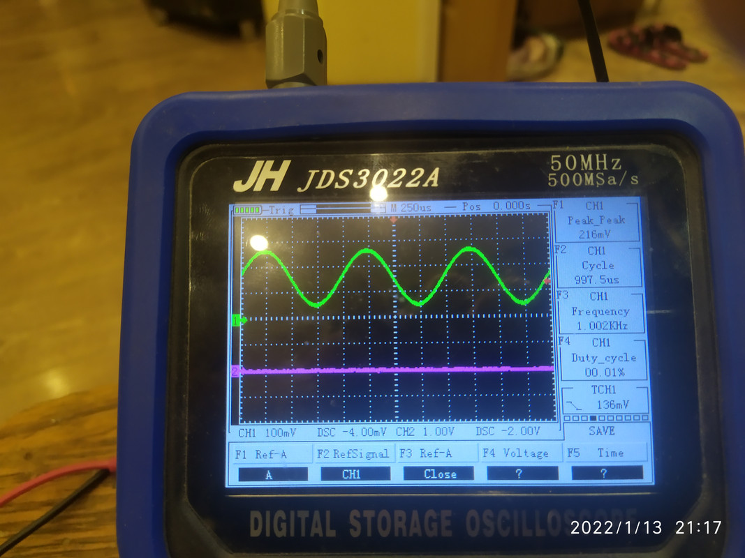

[uquote="Andrey_B",url="/forum/viewtopic.php?p=4160672#p4160672"]maliiv, я так понимаю это через делитель, размах 200 мВ ? На моём железе размах 850 мВ. Какой у Вас сигнал на 7 ноге DA3.2 ?[/uquote]
Вот 7 нога DA3.2
https://i.postimg.cc/mkWSKL3m/IMG-20220113-211759.jpg
Да, все через делитель Х10
Я полный лох в этом деле.

maliiv, нормально. Значит теряется дальше. Сопротивление открытого канала DA1, DA7, номиналы R36, R2, C1, C9 - надо проверить. Сопротивление оплетки кабеля.

[uquote="Andrey_B",url="/forum/viewtopic.php?p=4160709#p4160709"]maliiv, нормально. Значит теряется дальше. Сопротивление открытого канала DA1, DA7, номиналы R36, R2, C1, C9 - надо проверить. Сопротивление оплетки кабеля.[/uquote]
Андрей, R36, R2 стоят 1% их реальное сопротивление 29,98 Ом у обоих. C1, C9 удалось вкорясить 1206, их реальная емкость 18,5 мФ. Как проверить сопротивление каналов DA1, DA7, я чччесно не знаю, сталкиваюсь с ними впервые. Кабель у меня советский военный, тонюсенькая стальная средняя жила, весь посеребренный. Он в диаметре 2 мм всего. Я его применял и в RLC-2 и в крокодилах и в пинцете. Все отлично. Но попробую поставить кусок другого ради эксперимента. А вот DA1, DA7 вполне могут быть левые, сейчас уже ничему не удивляюсь.
Короче DA7 гуд - 0,1 Ом. DA1 разомкнутый контакт килоОмы, замкнутый контакт 3,9 Ом. Как то многовато... :(

Какие значения I=, U= на 1 поддиапазоне, 1 кГц, при разомкнутых и замкнутых щупах ?

Андрей, все, нашел. СПАСИБО тебе огромное за поддержку. Расковырял мой друган и подсказал мне цепочку, проследил весь сигнал ослом, и дошел до R38. На нем есть, после него, туфта. А дело было просто в кондерах 1206 типоразмера. Я один плохо пропаял. Ну и понятно, кондера нет, а R38 барьер для синуса. Пропаял, на щупе стал нормальный сигнал. Щас соберу, продолжу тесты. Спасибо еще раз ! :)) :beer:

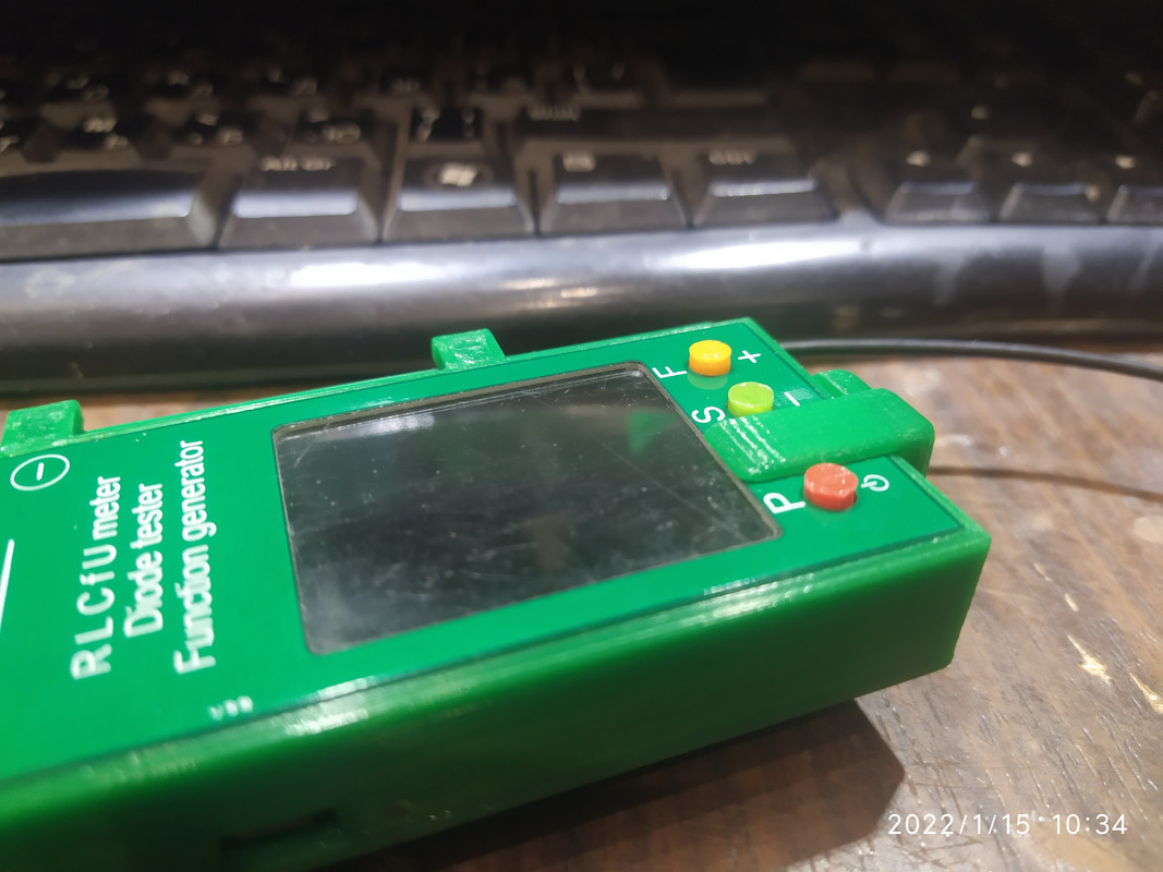

Кстати заметил такую фигню. Пару дней всего покопался с прибором, и дисплей уже весь грязный и залапанный. Он получается стоит как бы в нише, и пыль ну просто сама летит туда. И удалять ее сложно боясь повредить нежную поверхность дисплея. Поэтому я себе сделал, и рекомендую всем, поставить стекло. У меня был не большой кусочек оргстекла 1,5 мм толщиной, но пойдет вполне крышка от компакт диска. Вырезал резаком чуть больше в размерах, и на ровной наждачке доводил, что бы стекло плотно влезало. Получилось отлично, стекло заподлицо с корпусом, ниши нет, дисплей защищен от механических повреждений.

Я это давно заметил и поставил пленку самоклейку для смартфонов с олефобным покрытием. Акриловое стекло красивое первые дни, но быстро собирает царапины. Пленку заменить минутное дело. Но это всё дело вкуса. Корпус ваш понравился, сделано хорошо и цвет симпатичный, хоть я и не люблю 3Dпечать(напоминает повальное увлечение мыльницами, в детстве), в вашем исполнении выглядит очень достойно.

Вполне согласен с вами, можно и пленку. Но мне хотелось еще избавиться именно от ниши. Видны торцы стеклотекстолита, и как то не законченно смотрится. Насчет 3Д печати зря вы так. "Мыльницы" мне самому не нравятся, тут все дело вкуса. Цветов пластика великое множество, и если со вкусом подобрать дизайн, то все смотрится как заводское. Я уже много чего переделал на 3Д принтере, при умелом пользовании, вещь просто замечательная, решает очень многие проблемы.

[uquote="maliiv",url="/forum/viewtopic.php?p=4161423#p4161423"]И удалять ее сложно боясь повредить нежную поверхность дисплея.[/uquote]
Удалять жирные разводы и пыль с дисплея удобно небольшой мягкой малярной кисточкой. Дыхнул на дисплей или капнул спиртом и растираешь кисточкой, выметая из углов. После этого дисплей как новый.
Торцы текстолита можно закрасить маркером под цвет маски, покрыть Plastik71. Уже совсем другой вид.

Это все понятно как чистить, и торцы на первом корпусе, который черный был, закрашивал белой маской и подзапекал. Но это все равно не то. Когда поверхность ровная без ямы, и грязь туда не летит. На самом деле, всего 15 мин работы. Стекло у меня долго валялось, малость царапаное, но особливо вид это не портит. :))
https://i.postimg.cc/Y9kHsCyy/IMG-20220115-103455.jpg
