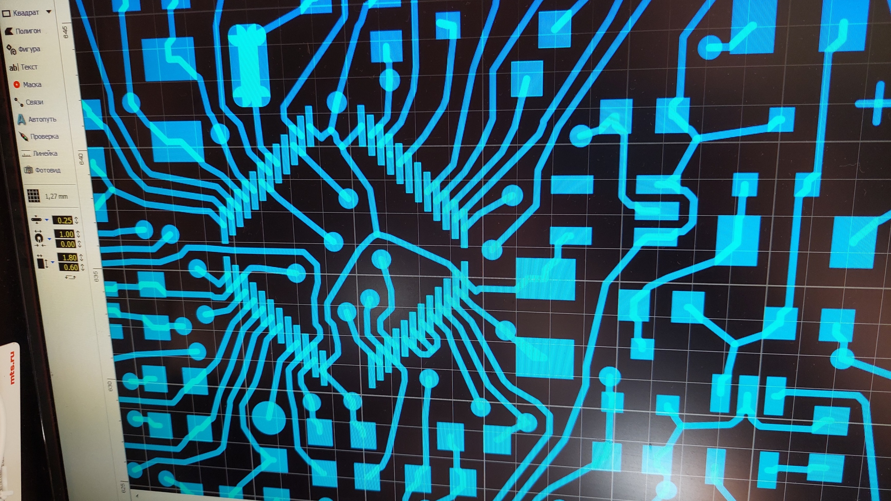

Попробовал преобразовать ваши герберы в .lay в SL6, но импорт герберов не удался, не получается открыть GBL, нет GTO).
Просьба. У кого получилось создать. .lay платы, поделиться им.

[uquote="pin1000",url="/forum/viewtopic.php?p=4091912#p4091912"]Попробовал преобразовать ваши герберы в .lay в SL6, но импорт герберов не удался, не получается открыть GBL, нет GTO).[/uquote]
Это отсутствующий слой верхней шелкографии. Он не нужен. Но если без него не работает, возьмите полный комплект тут, в папке Device.

Скачал пакет герберов по вашей ссылке-это тот же самый набор, что и в статье. Нижняя медь GBL в Спринте, так же не открывается.

pin1000, да, МК подойдёт. Гербера обновил, пробуйте. Как-то странно экспортировались полигоны на боковушках корпуса.

pin1000, скачал вот этот SprintLayout. Импортировал им гербер, нижнюю медь вижу, ошибок нет. Lay6 - файл сохранил на яндекс.диск рядом с герберами.

Скачал лай. Увиденное, сильно отличается от pdf под ЛУТ. Фрагмент в зоне STM, как то все наехало друг на друга?

pin1000, Sprint Layout криво засасывает гербера. Нужно вручную поворачивать контакты и вырезы в маске.
Попробовал засосать гербера в Cam350 - всё отлично, косяков нет, файл тоже кинул на яндекс.диск.

[uquote="pin1000",url="/forum/viewtopic.php?p=4092177#p4092177"]Я, со своим зрением, завязну, с разворотами-поворотами.[/uquote]
Там приблизить можно. Исправил файл, смотрите, может ещё какие косяки есть, я ни когда с этим SL6 не работал.
ЗЫ. Есть косяки. Похоже вся сверловка уехала. Короче надо нормально сконвертить кому то опытному в этом SL6..

pin1000, посмотрите, вроде формат по сверловке подобрал.
