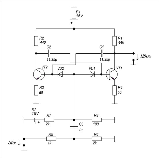

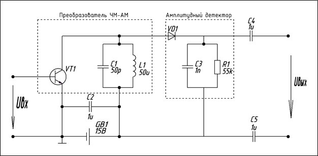

Здарова, инженеры и бакалавры.
Кто подскажет мне рассчитанные хорошие схемки для частотной манипуляции и частотного детектирования?
У меня есть схемки манипулятора (хиленький он) и детектора, которые я приложу тут. Но вот детектирование меня совершенно не устраивает. Как его "наладить" - я уже голову сломал. Я рассчитывал/перебирал кучи параметров и схем - нормально не мог продетектрировать...
Схемки:
https://pp.userapi.com/c637226/v6372260 ... 5d2Xq4.jpg
https://pp.userapi.com/c637226/v6372260 ... -3_hbQ.jpg

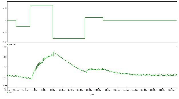

Само детектрирование (OrCAD 16.3):
https://pp.userapi.com/c637226/v6372260 ... JBUrOI.jpg - хотелось бы его чутка "сгладить"...

Сообщение vlasovzloy »
курсовая работа? схемы глупо придуманы
Добавлено after 1 minute 38 seconds:
например чм-ам. у тебя через дрочень напрямую все питание идет через диод на ам
Добавлено after 28 seconds:
посиди немного голову включи и подумай
Добавлено after 2 minutes 10 seconds:
а мож я не прав, тогда извиняюсь
