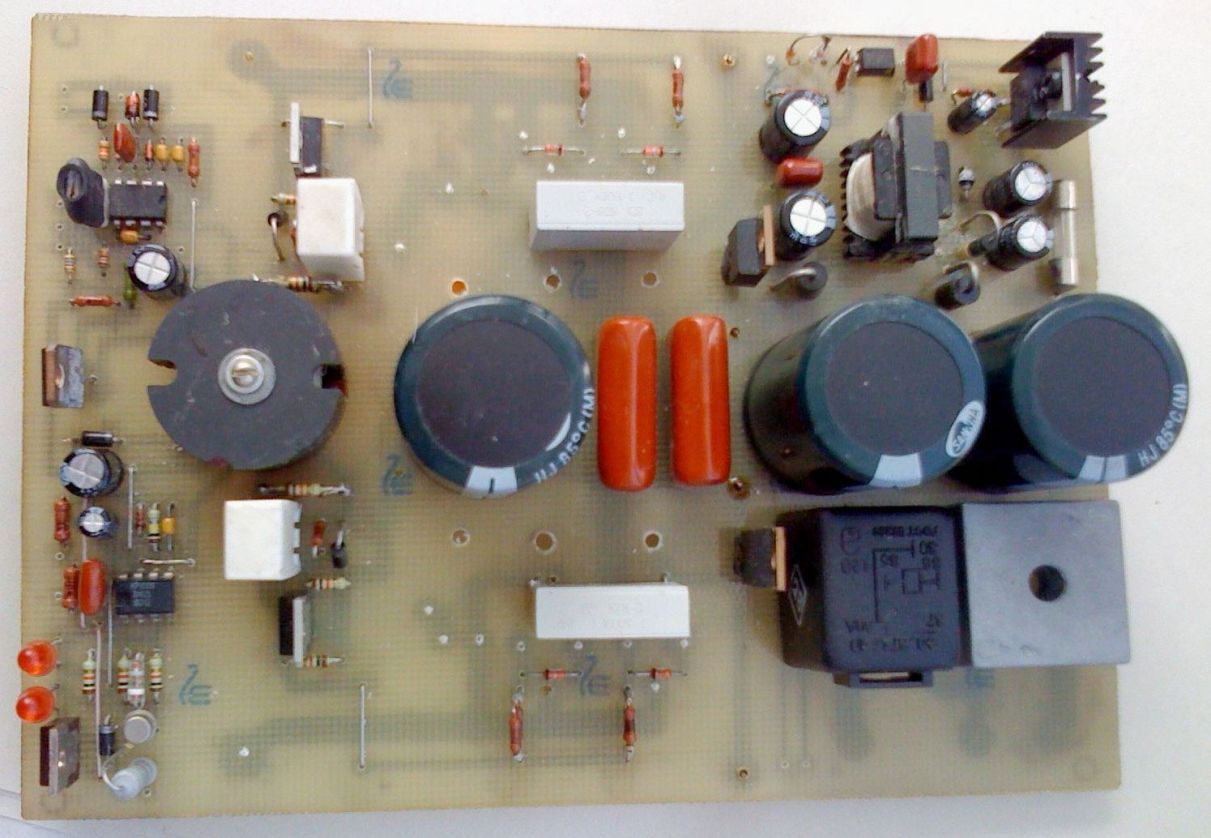

Не, ну чтобы так сделать-это надо быть Бармалеем. Свои выложу, сами оцените. Конечно, не столь красиво, я все делал на "кухне". Пока есть только плата.

Juri000 писал(а):...Не, ну чтобы так сделать-это надо быть Бармалеем. Свои выложу, сами оцените. Конечно, не столь красиво, я все делал на "кухне".
Давай, старайся.
Разьёмчик под 220 обычно не ставят, он 30 ампер не держит. Да и провод к нему 2,5 квадрата не подпаяеш. Выключатель аналогичное пижонство. Это так, совет. В качестве выключателя лучше применить автомат на 20 ампер. Правда у тебя он уже не влезет.

Я их вообще то сделал 4 штуки, но не в блоке питания. Потери при сборке -2 ТОР и одна UC3845. Пока больше ничего не спалил, правда перепроверяюсь по 10 раз, привычка такая. Автомат вообще не стоит ставить, они обычно имеют уставку 10-12, то есть срабатывают при 10-12 кратном превышении номинального тока. А тепловой расцепитель в них слишком инерционен. Правильно расчитанный предохранитель гораздо лучше. Выключатели ставлю 15 амперные, обе группы контактов в параллель, итого 30А, пока не подводили.

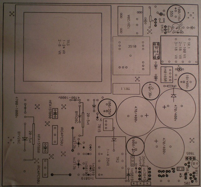

схема

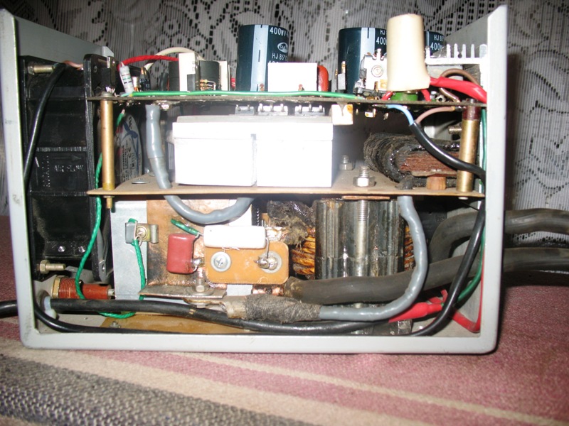

Собственно, вот что сейчас на руках. На внешний вид внимания не обращать, это после издевательств уж и не помню, лет 1,5-2 -х. Аппаратик спалил как минимум полцентнера электродов и как говорил некий Чукча, продолжает работать несмотря на все старания создателя (то есть меня ) 8)
