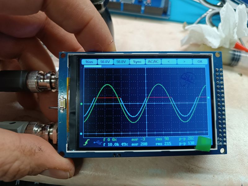

Доброе время суток. Столкнулся с проблемой при сборке и отладке GFX 3й версии (плата версии 2.52). Зацепил оба щупа на внешний генератор, а по второму каналу срез по верху сигнала идет, так же если оставить только второй канал. Проверил сигналы настольным осциллографом от входов и выходов ОУ и тд. до DA12 Синус на обоих каналах одинаковый. Прозвонил дорожки от DA12 (adc2_d0 - adc2_d7 и S2_ADC) до MK - все отлично. Проверил, что между выводами данных чипов никаких соплей припоя не оставил. Может кто сталкивался и подскажет куда копать, на что обратить внимание и что проверить?
Похоже понял что не правильно настроил делитель по данному каналу. Хотя в обои впаивал одинаковые номиналы,не уж то так отличается...
