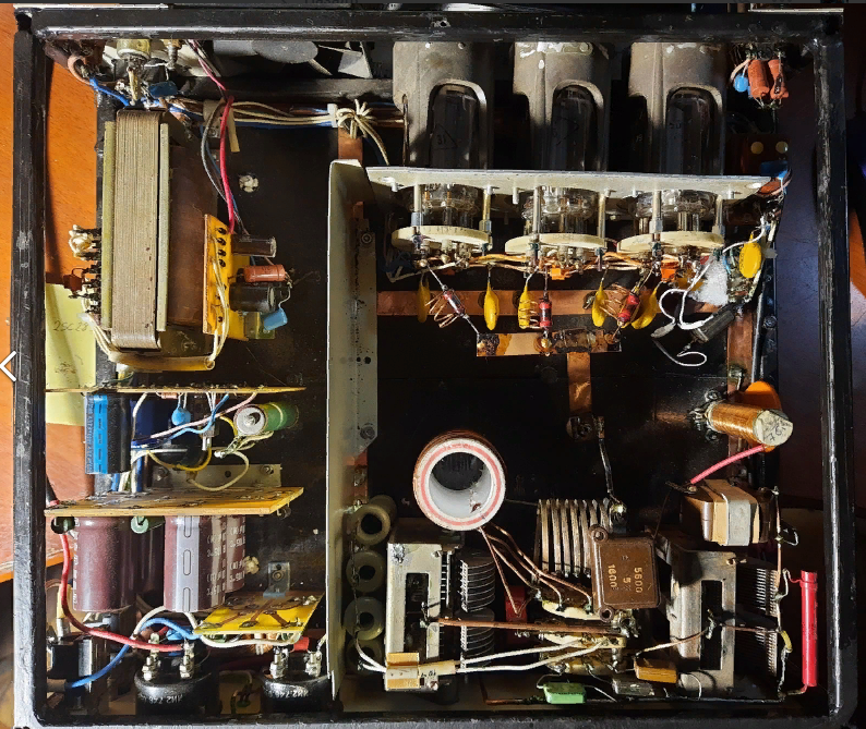

Re: Собираю приёмники/передатчики/другие "частотные" схемы
[uquote="Niobium",url="/forum/viewtopic.php?p=4099687#p4099687"]Писали, что вторая полуволна восстанавливается в каком-то контуре. Можно поподробнее?
Видел схемы двухтактный ВЧ усилков. На базах транзисторов налеплена куча катушек. Зачем? Нету диодов смещения транзисторов, получается есть небольшие искажения, хотя на ВЧ га них вроде пофиг.
Тупой вопрос не по теме: Радиолампу можно подключить как транзистор с общей базой?[/uquote]
Нагрузкой усилительного каскада служит не резистор,а колебательной контур.
При отсечке тока,в коллекторе протекают импульсы вч тока к примеру положительной полуволны,которые вызывают в контуре незатухающие колебания.Так восстанавливается синусойда.
Это называется каскад с Общей сеткой.
Как пример .Практическая схема.
Реализовано в железе.
Почитай Бунин С.Г., Яйленко Л.П.
Справочник радиолюбителя-коротковолновика.
http://www.cqham.ru/ftp2/spr_1.djvu
Там всё расписано.И про каскады и про классы работы.
