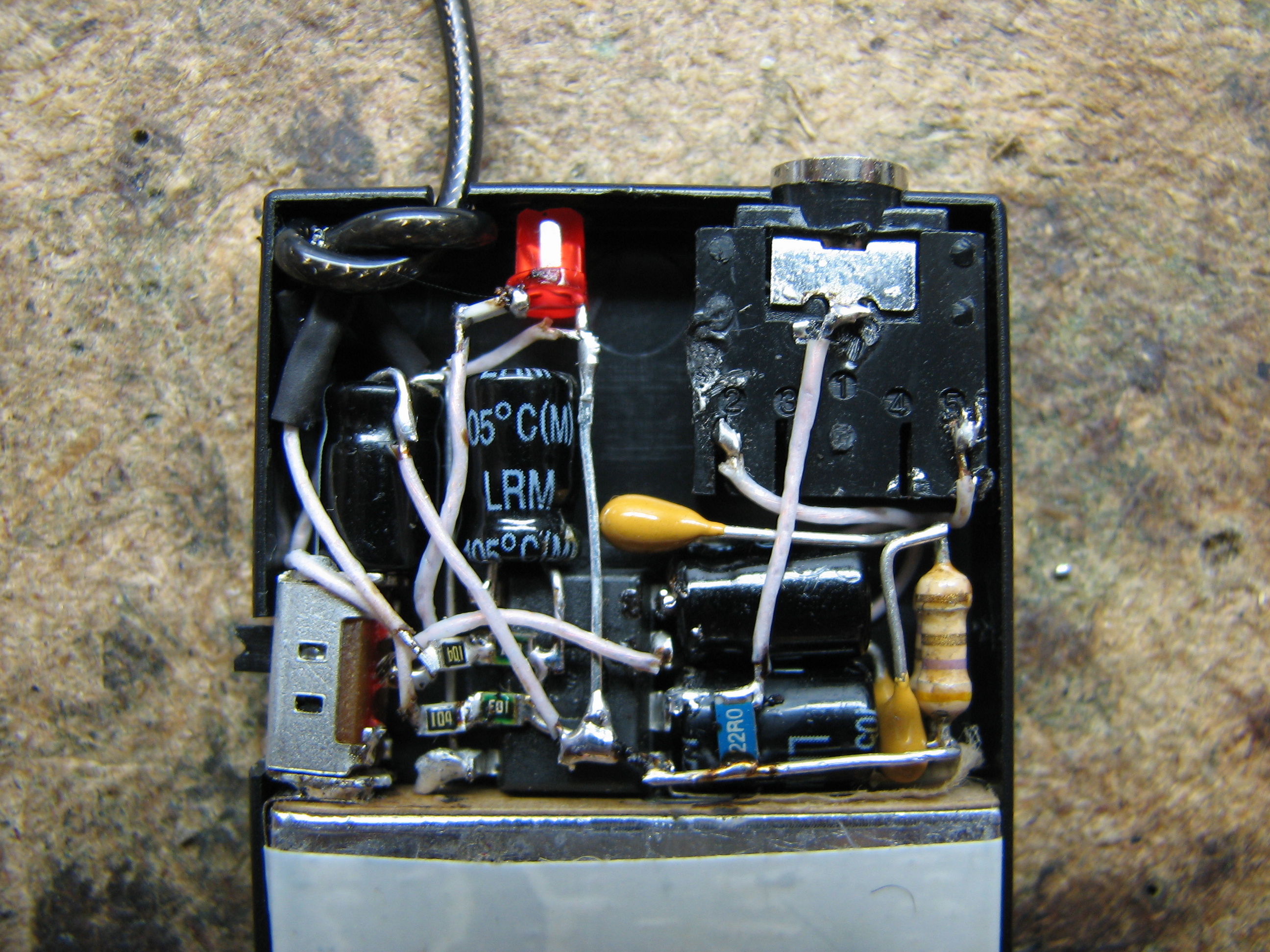

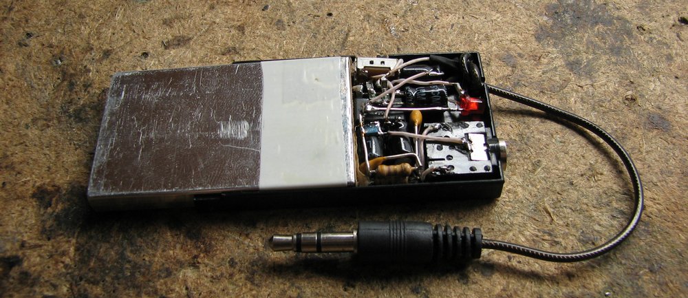

Собрал усилитель для наушников на TDA2822m, все работает, но на максимальной громкости шипит. Можно ли это вообще как нибудь исправить?
Собирал по даташиту, кроме двух электролитов на выходе (вместо 470мкф 100мкф).
Вот фото усилка (кликабельно):
Думаю говорить не надо, что упор делался на компактность)))
Сообщения: 7724
Сообщение AcousticManiac »
Как именно шипит? Фоновый шум, как "шум тишины" на аудиокассете? Если так, то ничего не сделать, это нормально для этой микрухи, она по природе своей шумная, да и плееры-телефоны-и прочие устройства шумят, а усилок усиливает :))

если шипит на максимальной громкости - вероятная причина - источник сигнала или самовозбуждение оконечника. первое -вероятнее. чтобы убедиться - закоротить вход на землю и послушать.

Как я уже понял она сама по себе шумная, и это я уже не смогу исправить. Благо хоть, полезный сигнал, как правило, перекрывает шум :)
