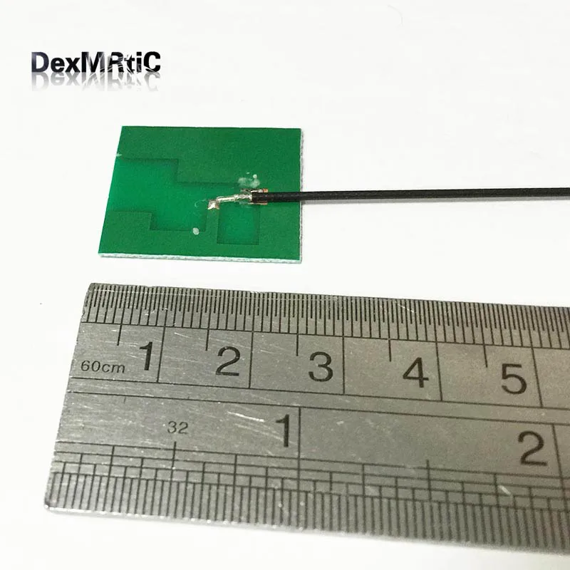

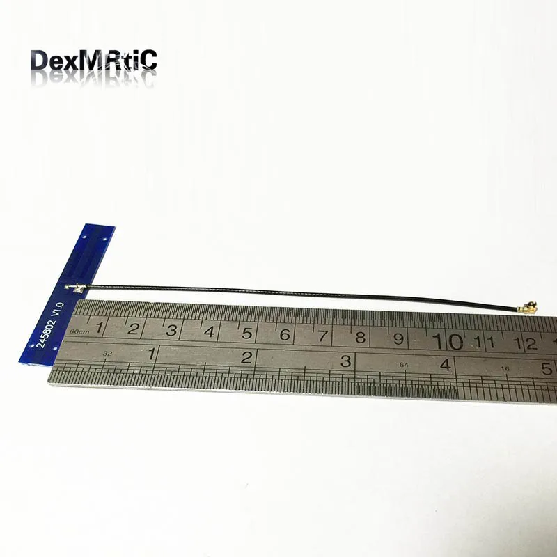

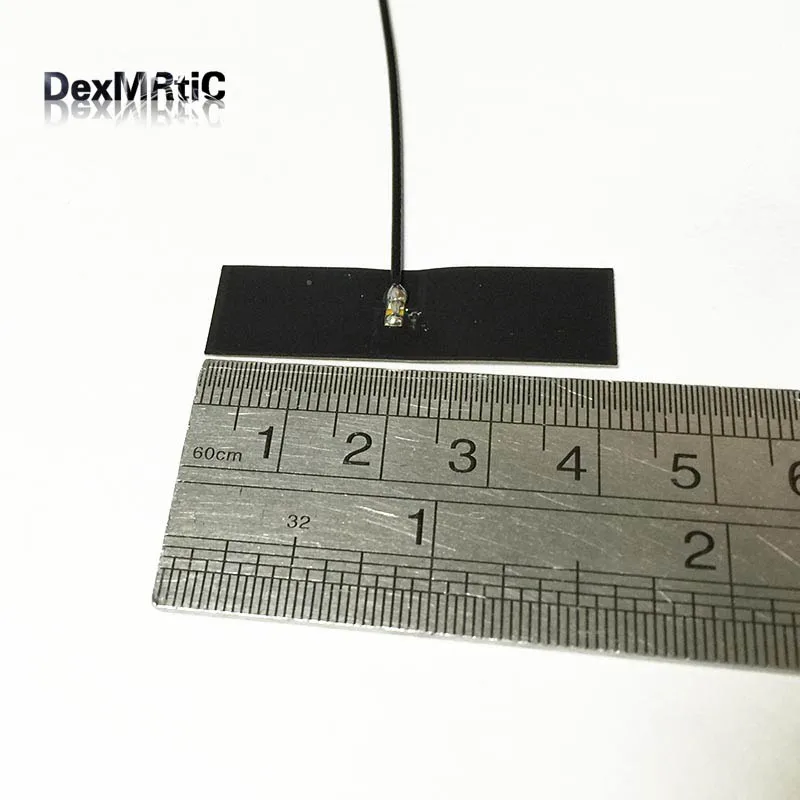

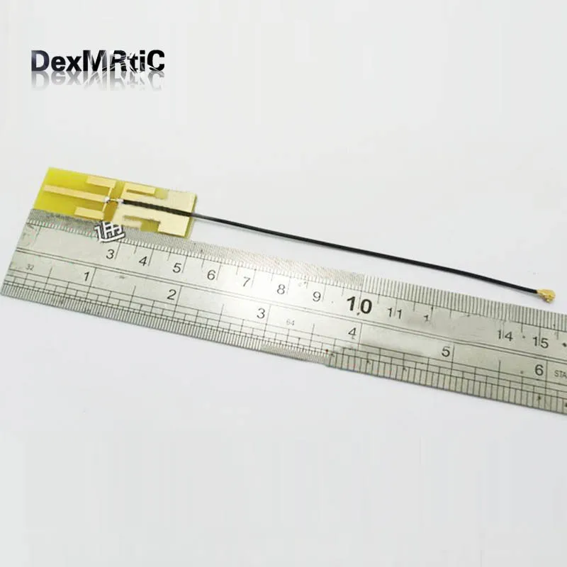

У меня вопрос!
Предыстория:
Собираю "автомобильный ПК" с WiFi. Так как корпус монолитный стальной, то решил вывести WiFi антенну на наружную пластиковую крышку. Необходимо, чтобы антенна была всенаправленная так как неизвестно с какой стороны будет передатчик, располагаться антенна будет горизонтально, знаю, что нужно вертикально но по другому никак, максимальная допустимая длина 16.5 см.
Можно конечно туда и кусок проволоки влепить, покрытия которого до нескольких метров хватит, но хочется чтобы антенна имела запас по dbi. Поискал у китайцев и кроме обычной штыревой нашёл ещё такие на печатных платах:
В описании данным антеннам, в зависимости от модели, приписывают такие характеристики:
Нигде не указано являются ли такие антенны всенаправленными, можете что-то сказать о их направленности?
Действительно ли они могут поддерживать 5 Ггц wifi сети?
Некоторым антеннам приписано LTE это значит, что они подходят и для мобильных сетей?

Сигналы и радиоволны с частотами выше 1 ГГц любят керамику, фторопласт, медь, серебро и воздух, а не китайский стеклотекстолит с подозрительным лаком на нем.

Что-то я не понял, в пользу какой антенны следует сделать выбор?

Если длина излучающей части меньше двух длин волны, то будут минимумы с торцов в любой антенне. Разница печатных антенн на текстолите или ситалле на вай-фай частотах еще не так уж и велика - используйте ту, которая понравится.

[uquote="Alexandr27",url="/forum/viewtopic.php?p=3344001#p3344001"]Что-то я не понял, в пользу какой антенны следует сделать выбор?[/uquote]
В пользу штыря. Будет всенаправленная антенна длиной не более 120 мм.

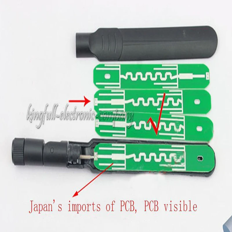

А для 3G/4G сетей лучше подходят антенны штыри или на текстолите? Дело в том, что китайцы продают 3G/4G антенны в виде штырей, внешне они ничем не отличаются от антенн WiFi, а что внутри не известно.
Вот нашёл изображения двух видов китайских антенн для 3G/LTE:
Первая антенна заявлена как 4G LTE 5dbi:
Вторая как WiFi 2.4/5.8 Ghz LTE 8dbi:
Вторая действительно может быть совместима и с WiFi и с LTE диапазонами? Что насчёт первой?

Первая антенна принимает в круговой диаграмме , вторая направленная.
У направленной КПД выше , но надо знать точный азимут и постоянно крутить антенну в сторону сигнала.
