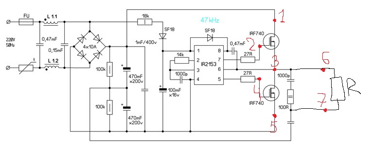

простите за глупый вопрос )) чтобы исключить ошибки в схеме до трансформатора, можно вместо трансформатора , в первичку поставить резистор, и включить ?
как посмотреть осцилографом форму сигнала ? в какие точки тыкать щупом ?
как померить частоту частотомером ? щупы поставить на первичку трансформатора ?

Не в первичку, а по-видимому вместо первички. Обычно включают лампочку. Но можно и последовательно с первичкой. Или, что часто лучше, между стоком верхнего транзистора и + питания.
В первичку трансформатора щупы ставить нежелательно, если они не содержат внутри делителя, выдерживающего высокие напряжения.
Форма сигнала смотрится относительно точки отсчёта. Земляной щуп ставится в эту точку. А сигнальный в исследуемую.
Касаемо инвертора, точками отсчёта служат истоки, исследуемыми - затворы и стоки.
Важно! При работе надо "горячей" частью обязательно используйте для питания изолирующий трансформатор - это спасёт от удивления и последующего разочарования.
Частотомером частоту можно замерить либо на выходах IR (на затворах ключей, в верхний ключ желательно не лезть - достаточно измерений на нижнем), либо на вторичке - там напряжения ниже.

да, именно вместо первички. тобишь можно поставить лампу накаливание, либо большой зеленый резистор? (на пару килоом норм будет ? )
схема для удобства :)
чтобы осцилографом посмотреть сигнали , общий на точку 3 , сигнальным на точку 2; общий на точку 5 , сигнальным на точку 4 ? верно ?
а частотомером прям на 7 и 5 ноги ирки ?

Да, всё верно. Резистор только по мощности прикинуть, чтобы дым не пустил. А вообще, лампа удобнее тем, что её видно. Да, и частотомером нет смысла лезть на 7-ю ногу IR (там ведь высокое, частотомеру может и не понравиться), замер частоты по 5-й ноге даст аналогичный результат.
И не забудьте про изоляцию. Наступая щупом земляным на исток верхнего транзистора тем самым на корпус осциллографа подаёте пульсирующий сигнал, который там есть. Если осциллограф заземлён, а исследуемый источник не изолирован от сети, будет бабах. В идеале конечно иметь изолированные входы на осциллографе, но... они много денег хочут за такое... :cry:

В точку 3-2 осцилом лезть не советую, даже если последний изолирован развязывающим трансом. Может быть сюрприз :kill: Для правильной оценки работоспособности девайса достаточно снять осцилки с 5-4 и 5-3. Резистор можно от 50 Ом смело ставить если большой зелёный, только бросить его в банку с водой чтоб не сгорел. Больше пары кОм тоже не нужно, иначе может рвануть от сквозняка через бодидиоды фетов, без нагрузки этот полумост хорошо взрывается.
